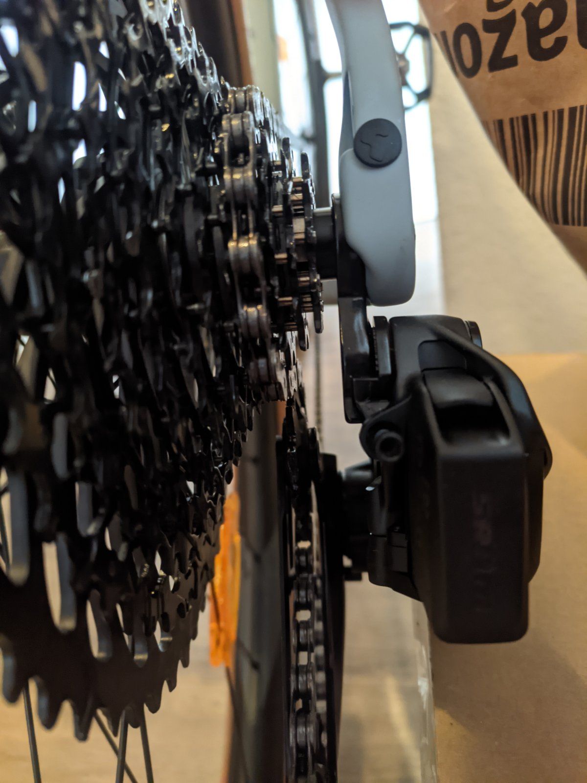

Ich würde aber sagen, dass das Schaltauge schief ist. Weiß nicht, ob das auf dem Foto über kommt:

Das sieht etwas schief aus, kann man aber schlecht sagen. Da müsstest du schon eher von hinten ein Bild machen.
Wenn du weder das weiße Chain Gap Tool, noch ne Lehre fürs Schaltauge hast wirds ohne einem Werkstattbesuch schwer werden.
Ich habe damals das Schaltauge getauscht und das Rattern ging dadurch nicht weg. Das Auge sitzt bei vielen SL aus 2022 schief im Rahmen, anscheinend ist der Sitz des Schaltauges von Cube unsauber gefräst. Gab da einige die diese Probleme hatten.
Mit einem Richtwerkzeug für Schaltaugen kann man vorsichtig dieses in Position bringen. Wirklich ruhig wurde mein Antrieb aber erst als ich eine Flattop-Kette benutzt habe, die aber eigentlich von SRAM für Mullet nicht vorgesehen ist.

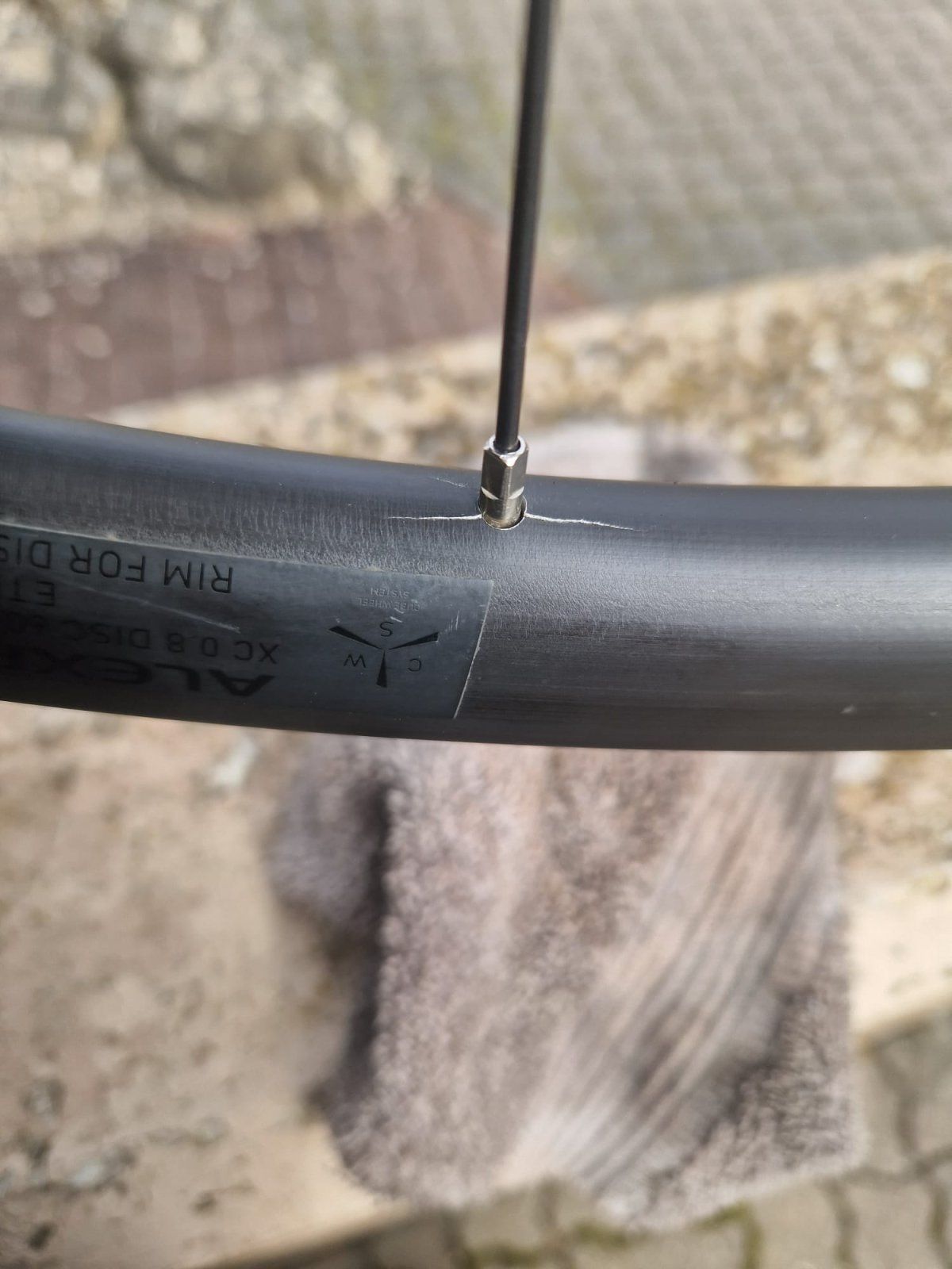

so nun hat es mein Race Fe mit dem defekt des Hinterrad erwischt. 6 Risse an den Speichenlöchern.
Hm was meint Ihr dazu?

Wende dich an deinen Händler und versuche es über Garantie abzuwickeln.
Allerdings ist es schon komisch, wenn 6 Löcher reißen. Zu viel geladen? Zu ruppig im Gelände unterwegs?

Nö, nur zum Pendel geradelt.
Händler, Garantie, bin da noch bei,überlegen. Das Rad war noch nie beim Händler zum Service und die gleiche Felge will ich nicht wirklich.
Die Nabe ist noch auf den ersten Blick gut, bin gedanklich dabei eine DT R500 oder RR481 oder was ähnliches zuverbauen.

ich hatte kurz nach Ablauf der Garantie ähnliche Probleme mit den original Felgen meines Race Fe. Habe letztes Jahr gegen DT Swiss G540 vorne und G1800 hinten gewechselt, da ich selbst knapp 90kg wiege und zum Pendeln täglich mit den zwei Taschen hinten teilweise Einiges an Gepäck mitschleppe.
Die neue Felgenkombi ist nicht schwerer als der original LRS, aber deutlich stabiler und bis 130kg zugelassen. Außerdem sind sie preislich im Rahmen für ein Pendelrad.
Mit dem neuen LRS ist das Rad insgesamt gefühlt viel stabiler, besonders im Wiegetritt. Das G540 gab es bereits mit dem Nabendynamo vormontiert bei Bike24 recht günstig.
