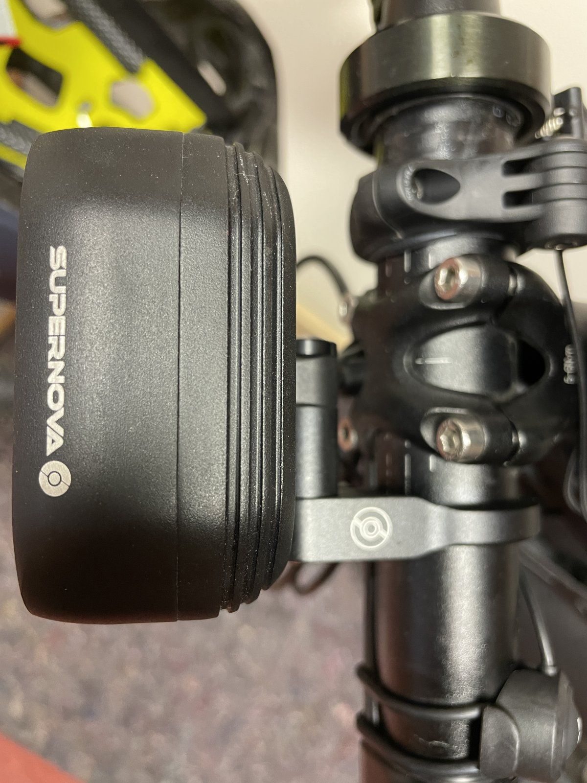

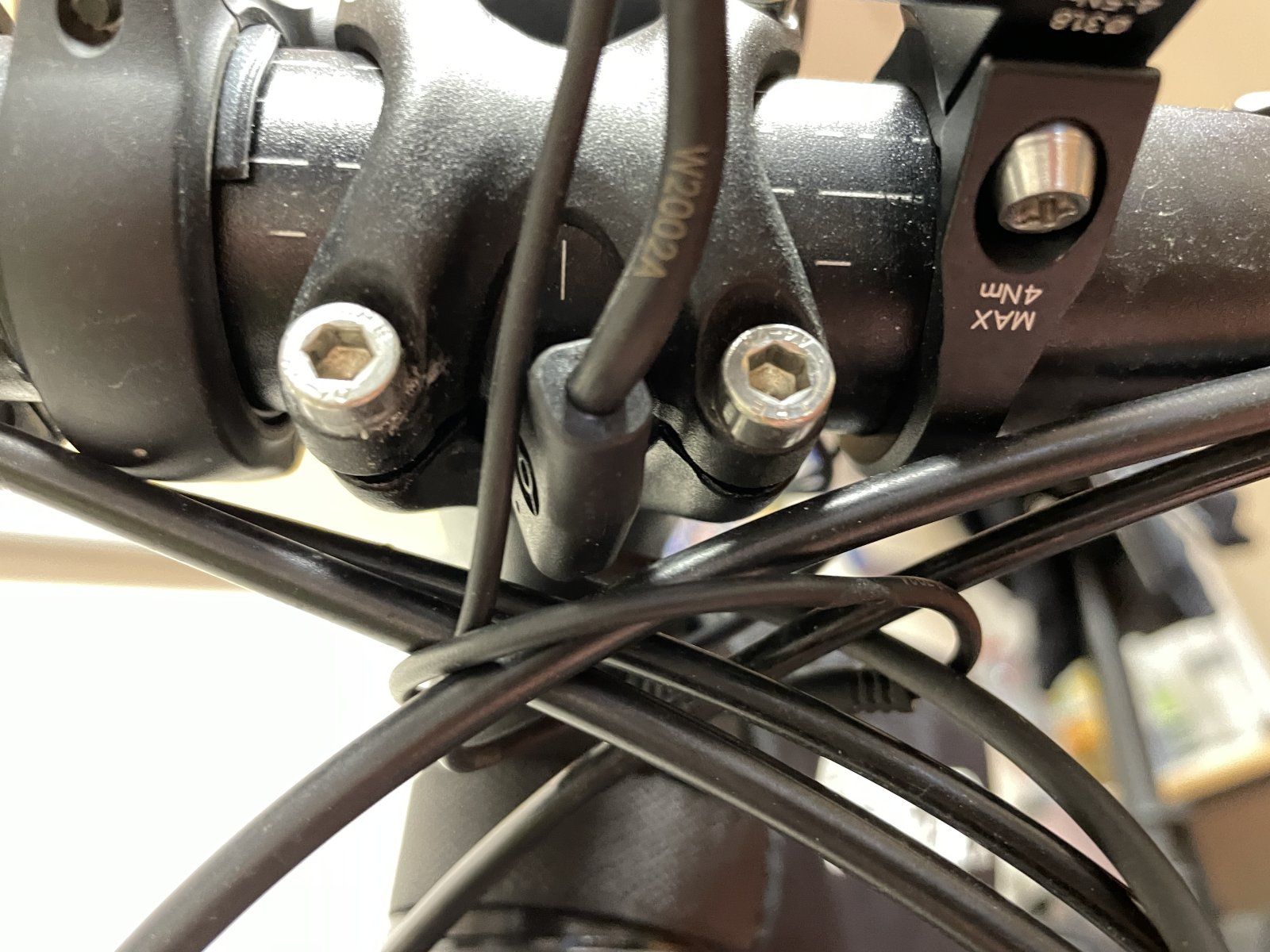

Halterung und Kabelverlegung interessiert mich sehr.
Bin noch nicht schlüssig wie ich es bei meinem Race Fe umsetzen möchte. Da interne Kabelverlegung der einfache Lampenhalter montiert ist und ich aktuell nicht das ganze Cockpit wieder demontieren möchte.
Verkabelung ist genau wie bei der original verbauten E3, es kommt nur das dünnere Kabel der Fernbedienung dazu:

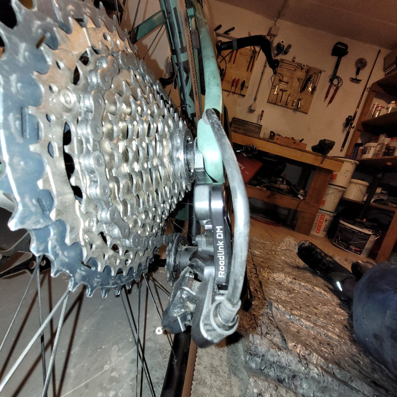

Hallo Leute!
Hab das Cube Nuroad C62 Race 2021 und bin superzufrieden!
Da ich in den Alpen wohne und viele Höhenmeter auf die Bergen fahre,mochte ich gern ein paar Rettungsgänge haben!
Habe mir ein Wolftool Roadlink DM besorgt! hinten ist jetzt leihweise eine 11-42 Kasette montiert! Laut Wolftool soll das funktionieren!
Die 2 kleinsten Gänge lassen sich garnicht einstellen und irgendwie schau dad alles komisch aus!
Vielleicht kann mir ja jemand helfen?
Brauch ich Vielleicht einen anderen Adapter?
Danke!
