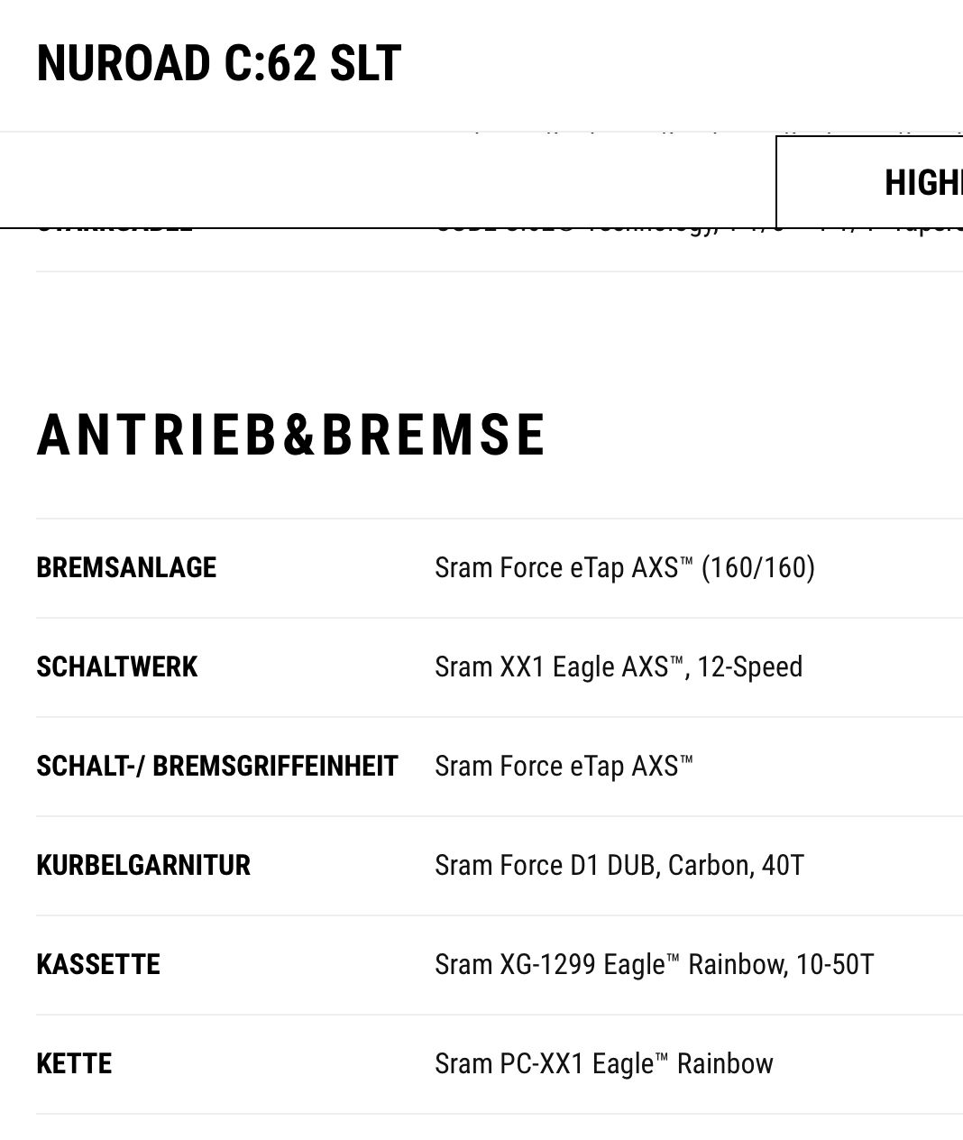

Und sorry: lt. HP hat das SLT KEINE Mullet Build sondern Force XPLR mit 10-44.
https://www.cube.eu/de-de/cube-nuroad-c-62-slt-liquidred-n-red/680330
Neben dem SL hat das SLX einen Mullet Build!
Bezüglich Preis SL siehe oben.
Und das SLX kostet lt. HP €3.299,-
Wie du auf €600,- Preisdifferenz (bei Mullet Build) kommst ist mir schleierhaft
Also bitte keinen Blödsinn reden!
Das 2022er ist nach wie vor in der alten Konfiguration auf der Homepage. Preis 3699,-
Beim 2023er steht da 10-50, ist mir wurscht, ob das Mullet heißt oder nicht. Preis 4299,-
Das sind bei mir 600,- Differenz. Aber ich bin auch schon bald 30 Jahre aus der Schule. Vielleicht rechnet man das mittlerweile anders.

Und wenn ich auf den Link von @fexbru klicke sehe ich insgesamt 8 Modelle des Nuroad C62 (beginnend links oben): SLT, SLT, SLX, SL, Race, Race, Pro, Pro
Da gibt es ein rotes SLT mit Mullet Build allerdings mit der Fource und den XX1 Komponenten!
Und XX1 mit GX vergleichen ist wie Dura Ace mit 105-er...
Wenn du schon vergleichst, dann bitte das SLX (2023) mit dem SL (2022)
Und da ist die Preisdifferenz gerade mal €100,- (SLX €3.299,- versus SL €3.199,-).

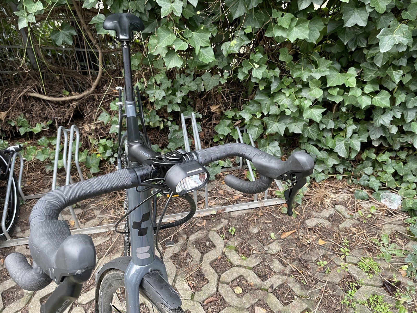

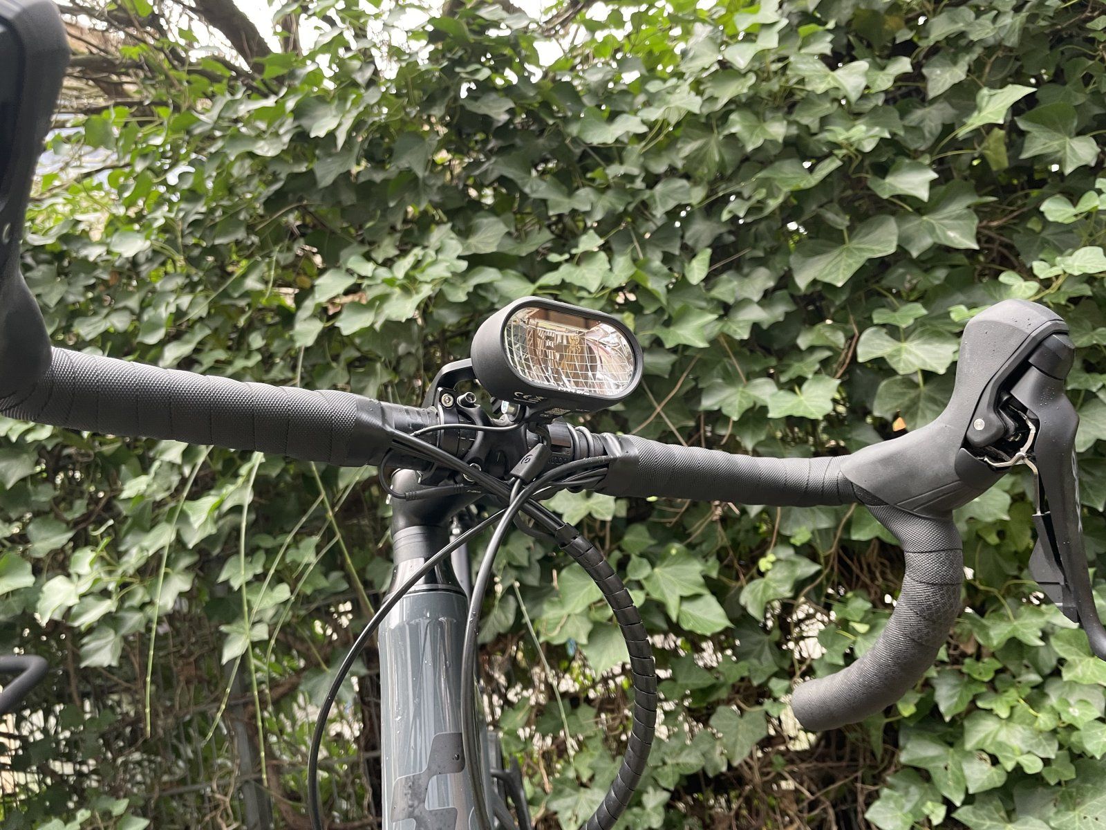

Hallo,
Da ich das gerade erst vor 2 Wochen selber gemacht habe, kann ich weiterhelfen.
Ich hab ein Garn an das alte Kabel gebunden, was dabei aber gerissen ist. Ich hab dann einen Draht durchgeschoben und das neue Kabel am Draht durchgezogen. Da ist eigentlich relativ viel Platz. Magnet wird nicht funktionieren, da ja schon ein magnetischer Bowdenzug im Rahmen liegt.
Man sollte mit den Muttern an den Abdeckungen von den Kabeleinführungen aufpassen. Die sitzen relativ lose und können beim lösen der Schraube leicht in den Rahmen fallen. Das ist mir mit einer Mutter passiert.
Das Rücklichtkabel ist auch im Originalzustand sehr kurz und im Unterrohr verlängert. Das neue habe ich genau dort auch verbunden. Ich hab dafür solche Lötverbinder mit integrierten Schrumpfschlauch genommen.
Genau so. Im ersten Schritt habe ich das Kabel komplett durch den Vorbau gezogen und im zweiten dann eben durch die Gabel.
Der Übergang vom Gabelschaft auf die eigentliche Gabel ist etwas kompliziert, da das Loch dort klein und scharfkantig ist. Das war also ein kleines Geduldsspiel.
Noch ein paar Hinweise:
  • Der Halter von der E3 hat kein Scharnier, muss also über den kompletten Lenker gezogen werden.
  • Im Vorbau gibt es auf der Gabelseite eine extra Durchführung für das Kabel. Ich hatte beim ersten Versuch die falsche Öffnung genutzt.
  • Bei der M99 ist kein Halter dabei und der von der E3 passt nicht. Da ich ohnehin einen Halter für mein Handy von SP connect habe, habe ich die M99 da am GoPro-Adapter befestigt. Wenn man bei diesem den Mittelsteg entfernt, passt das perfekt. Ansonsten gibt es auch einen passenden Lenkerhalter von Supernova
Grüße
Gude,
ganz herzlichen Dank für die Antwort! :bier:
Da ich mein Rad vor Weihnachten sowieso beim Mechaniker meines Vertrauens hatte, habe ich mir gleich die Montage der Lampe zu den neuen Felgen als Weihnachtsgeschenk dazu geschenkt :daumen:
Der Mechaniker hat es aber genau wie du gemacht!!
Also noch mal Danke für deine Antwort!
Damit habe ich jetzt mein Nuroad fertig umgebaut: neuer Sattel, neue Sattelstange, neue Felgen, neues Lenkerband und das Supernova M99 DY Pro Fahrrad-Licht.
Ich bin mehr als zufrieden...
LG
AL

Hi,
hast du ein paar Bilder bitte machen. Mir fehlen für die M99und mein Nuroad noch paar Ideen.
Halterung und Kabelverlegung interessiert mich sehr.
Bin noch nicht schlüssig wie ich es bei meinem Race Fe umsetzen möchte. Da interne Kabelverlegung der einfache Lampenhalter montiert ist und ich aktuell nicht das ganze Cockpit wieder demontieren möchte.
