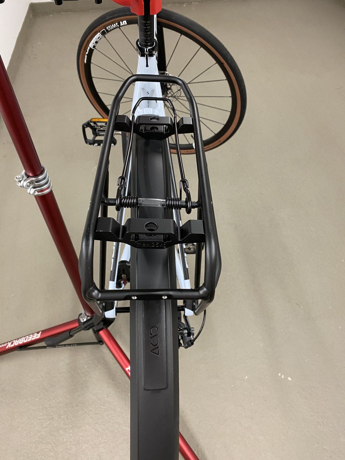

Hallo, würde das Cross Race Pro gerne etwas umbauen: Es sollen Schutzbleche (keine mit Klett, sondern feste) dran und ein Gepäckträger für eine Tasche. Ist das machbar? Gibt es die entsprechenden Ösen?
Habe an meinem Cross Race (SL) von 2019 zumindest SKS Bluemels fest installiert bekommen.
Am Hinterbau sind die Gewinde von hinten auf den Sitzstreben. Da brauchte ich extra Adapter für die Streben vom Schutzblech.
Hier letztens, beim Schaukeln Mal abgelichtet:
Gepäckträgermontage am SL Road samt schutzblechen hätte ich mir dann doch etwas einfacher vorgestellt.
Ein komplett verzogener bzw. Schief zusammengeschweißter Gepäckträger ist schon ein K.O.-Kriterium.
Hat jemand durch Abstandhalter das Schutzblech näher an das Rad gebracht? Das schutzblech lässt ja doch einen relativ großen Luftspalt über.
Sieht so aus wie beim FE Modell. Hätte gedacht, dass man es schon ein wenig schicker hinbekommen könnte.
Nun erstmal neuen Gepäckträger besorgen und dann Versuch Nr.2.
