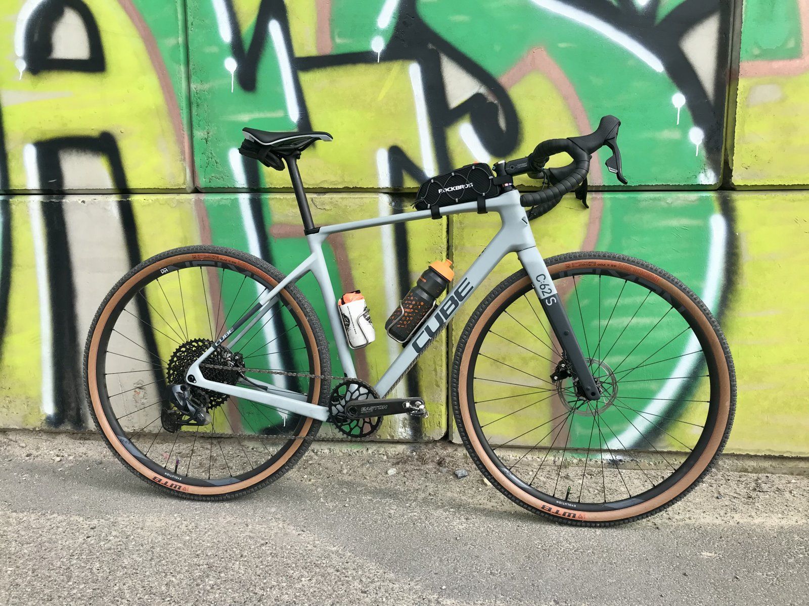

Hallo Richard, ich kann berichten, dass ich letzten Herbst nach vielen Jahren MTB mir das C62 SL zugelegt habe.
Da es im Schwabenland selten flach ist und ich auch gelegentlich in die Alpen gehe war das eine bewusste Entscheidung für den "Mullet-Drive".
Ich bin damit superhappy. Ich bin oft auf dem 50er Blatt unterwegs. Bei meinem Alpencross kürzlich war das teilweise über Stunden mein Hauptgang. Im Vorfeld habe ich mir sogar überlegt vorne statt dem 40er ein kleineres Blatt zu montieren.
Ging am Ende aber trotz reichlich Gepäck mit dem 40er super.
Ich finde, das Bike ist mit dem Antrieb eine tolle Maschine um die Mittelgebirge oder auch Alpenetappen auf und abseits von befestigen Wegen unsicher zu machen.
Mein MTB steht traurig in der Garage. Die Bandbreite mit dem SL ist einfach genial.

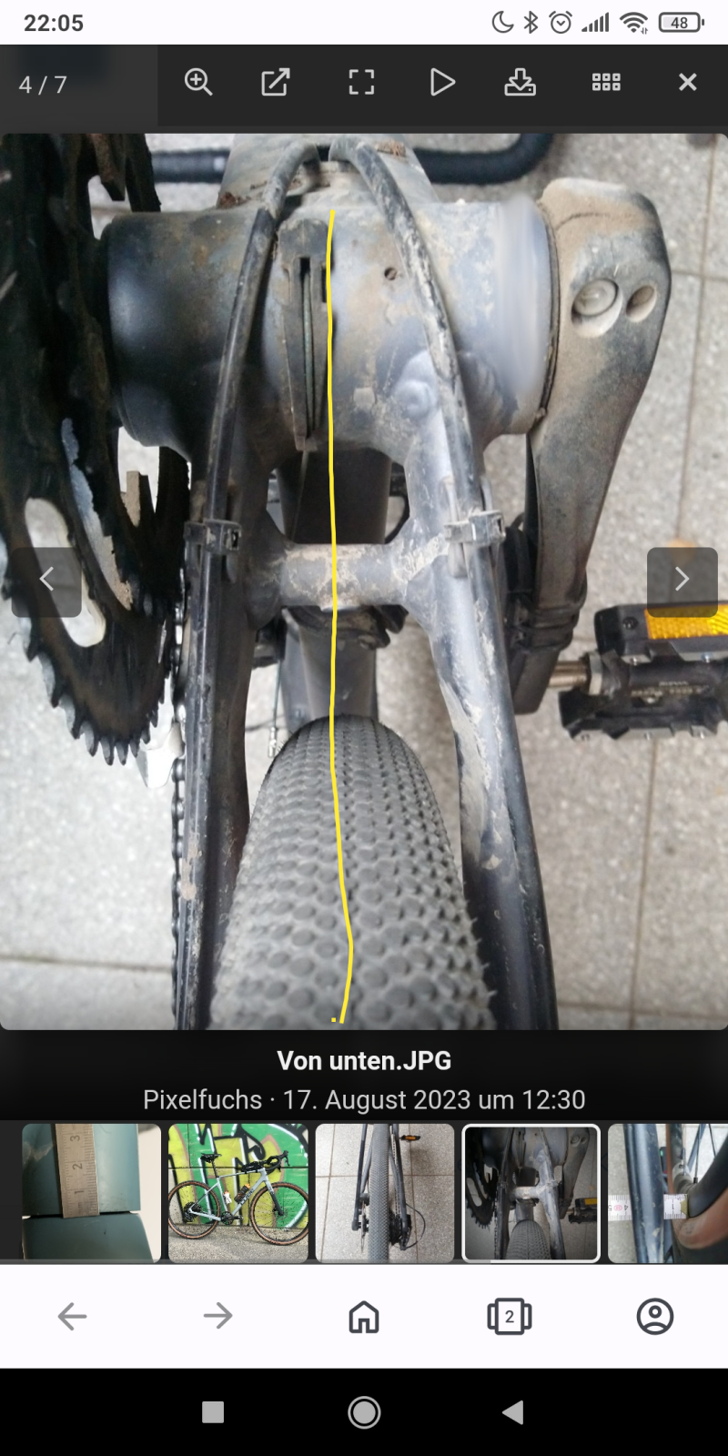

Ich habe gestern den Laufradsatz bei meinem Nuroad Race getauscht. Das hat sich auch auf jeden Fall gelohnt und ist ein gutes Upgrade! Leider ist die Freude getrübt, denn dabei ist mir aufgefallen, dass der Hinterbau krumm ist. Das Laufrad (alt und neu) ist ca. 3mm aus der Mitte. Dementspechend ist der Abstand von der Kettenstrebe zur Felge auf der einen Seite 6mm größer, als auf der anderen Seite.
Leider ist mir das jetzt erst aufgefallen. Ich vermute stark, dass das Problem seit Anfang an besteht und es sich um einen Transportschaden handelt. Einen Sturz oder Unfall hatte ich nicht. Auch sonst gab es keine Gewalteinwirkung. Ich habe das Bike vor ca. 10 Monaten gekauft. Mit dem Händler habe ich schon Kontakt aufgenommen. Dieser möchte jetzt eine Anfrage bei Cube stellen.
Mich würde interessieren, wie es bei euch aussieht und was noch normal ist. Ich habe Sorgen, dass mich der Händler/Cube mit "übliche Toleranz" versucht abzuspeisen. Habt ihr eventuell sogar Erfahrung mit ähnlichen Fällen bei Cube?

in dem Fall würde ich den Kauf sofort rückabwickeln und den neuen LRS in einen ordentlichen Rahmen stecken.
Mein Crossrace SL läuft mittig.. maximal 1mm außerhalb. (Hab ich mal rausgefunden, als ich auf Tour ein bißchen nachzentrieren musste. Geht ja recht easy mit Kabelbindern (auch zur Überprüfung) was du beschreibst wäre ja aber eh Schräglauf des gesamten Rades.
Kann man das von oben(unten sehen?
Also vielleicht mal den Hobel auf den Kopf stellen und versuchen von oben ein Foto zu machen. Für uns hier aber vielleicht hilft es ja auch mit der Reklamation.
Cube selber hat keinerlei Endkunden-Service. Die antworten Endkunden maximal, dass man sich an seinen Händler wenden soll. Der hat dann einen Ansprechpartner. Ziemlich frustrierend, wenn man einfach nur Daten zu einem alten Fahrrad haben möchte.
Danke für deine Rückmeldung. Eine komplette Rückabwicklung dürfte nach 10 Monaten wohl schwierig werden. Blöd, dass ich es erst jetzt gesehen habe. Bei dem alten Laufradsatz ist es auch nicht so aufgefallen. Die Felge ist schmaler und der hatte auch eine leichte Unwucht.
Ja, man kann es sehen. Ich habe zwei Bilder angehängt. Dem Händler habe ich die Bilder (und noch ein paar mehr) auch geschickt. Er hat auch schon einen Fall bei Cube aufgemacht. Ich bin gespannt was daraus wird. Hat da zufällig schon jemand von euch Erfahrungen gemacht?

Die Beweislastumkehr für den Gewährleistungsfall beträgt seit einiger Zeit 12 Monate, d.h. bei einer Reklamation müsste Dir der Händler nachweisen, dass der Hinterbau NICHT schon bei Auslieferung verbogen war.
Er müsste dir also im ersten Schritt eine Nachbesserung anbieten. Wie diese aussieht, obliegt natürlich ihm.
@Pixelfuchs
Was passiert, wenn du freihändig fährst? Bleibt das Rad in der Spur?
Bei dem Foto vom Tretlager unten, sieht es so aus, als würde die Mitte vom Reifen mittig vor der Bohrung fürs Schutzblech stehen.
Ist eventuell nur die Strebe, mit der Aufnahme für die Schutzblechhalterung, oben zwischen den Sitzstreben außermittig?
@Pixelfuchs
Freihändig fahren klappt. Das einzige wirkliche Problem bei der Nutzung ist der schräge, etwas lautere Kettenlauf bei großen Gängen. Und bei Reifen mit 45mm dürfte es eng werden.
Leider ist es nicht nur die Schutzblechhalterung. Anbei noch zwei Detailfotos mit dem unterschiedlichen Abstand an der Kettenstrebe. Ist ein Unterschied von 6mm, demnach dürfte das Rad 3mm von der Mitte versetzt sein. An den Sitzstreben ist der Abstand auch unterschiedlich.

Am neuen Laufrad liegt's aber nicht? Das könnte ja auch nicht richtig zentriert sein. Ich würde das vorher mal per zentrierlehre prüfen lassen...
Nein. Beim alten LRS war es auch so, ist nur nicht so stark aufgefallen. Und wenn ich das neuen Laufrad ohne Bremsscheibe und Kassette falschherum einsetze, bleibt das Fehlerbild gleich.
Edit: Ich war gerade nochmal im Keller und habe eine eindeutige Delle gefunden. Die andere Seite ist fast gerade. Durch den aufgeklebten Kettenschutz fällt das optisch ohne einen Winkel garnicht so auf. Oder ist das normal, um Platz für die Kettenblätter zu schaffen? Wie ist das bei euren Bikes?
Ich tippe auf einen Transportschaden. Der Karton wurde wahrscheinlich liegend transportiert und irgendwas stand drauf. :heul:

Die Streben sind links und rechts nicht symmetrisch, der Knick ist normal. Kann es sein, dass du dir hier etwas einbildest? Für mich schaut die Flucht mittig aus.

Gut zu wissen, dass der Knick normal ist. Das war mein Erklärungsversuch für das Problem.
Mag sein, dass man das auf dem Bild nicht genau erkennen kann. Die Messergebnisse (siehe Bilder weiter oben) sind aber eindeutig. Auf der Antriebsseite ist das zentrierte(!) Laufrad deutlich dichter an der Kettenstrebe, als auf der anderen Seite. Mit den 40mm Reifen passt das noch. Ich habe aber große Zweifel, ob die zulässigen 45mm in den Rahmen passen. Die 50mm, die in den Rahmen @Pigdog passen, würden aber auf keinen Fall in meinen Rahmen passen. Daher bin ich der Meinung, dass irgendwas nicht richtig ist.
Es liegt nicht am Laufrad. Ich hatte heute nochmal etwas mehr Zeit und habe den Rahmen insgesamt nochmal genauer vermessen, nicht nur den Hinterbau.
Ich habe eine lange Wasserwaage am Ende der Sitzstreben/Kettenstreben und der Mitte vom Steuerrohr aufgelegt und dann den Abstand zwischen Sitzrohr und Wasserwaage gemessen. Links sind es ca. 4cm und rechts sind es ca. 5cm. Der ganze Hinterbau ist demnach um 5mm nach Links verbogen und dadurch wandert das Rad weiter nachts rechts.
Mal abwarten was als Rückmeldung vom Händler/Cube kommt.
