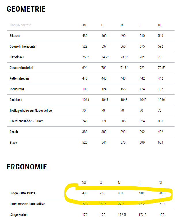

Achso noch was wichtiges: bei meinem Rad war entgegen der Beschreibung eine 350mm lange Sattelstütze verbaut. Soll ja eigentlich bei allen Größen 400mm lang sein. Habe das reklamiert.
Je nach geplanter Sitzhöhe kann das sonst zu kurz sein.

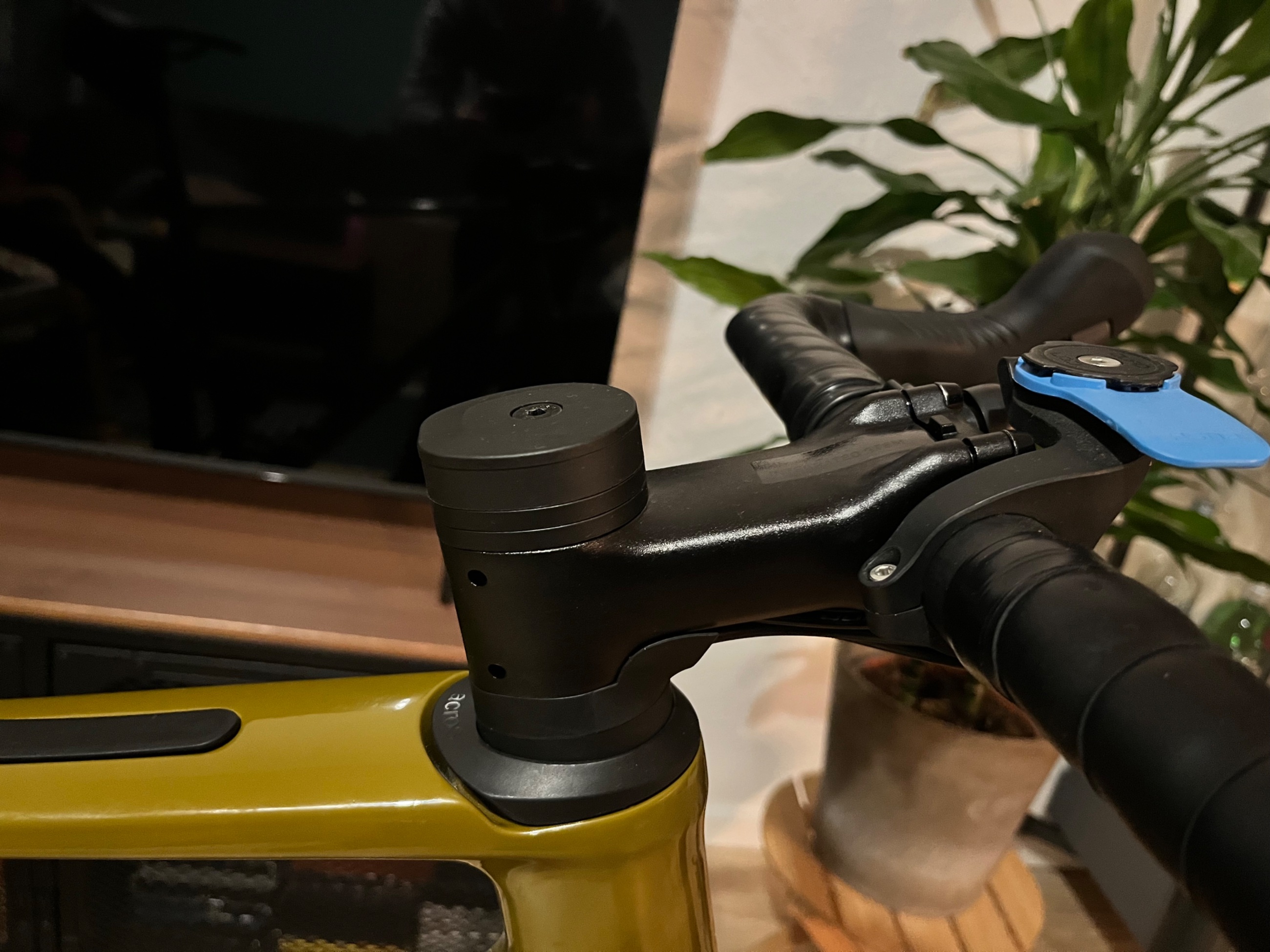

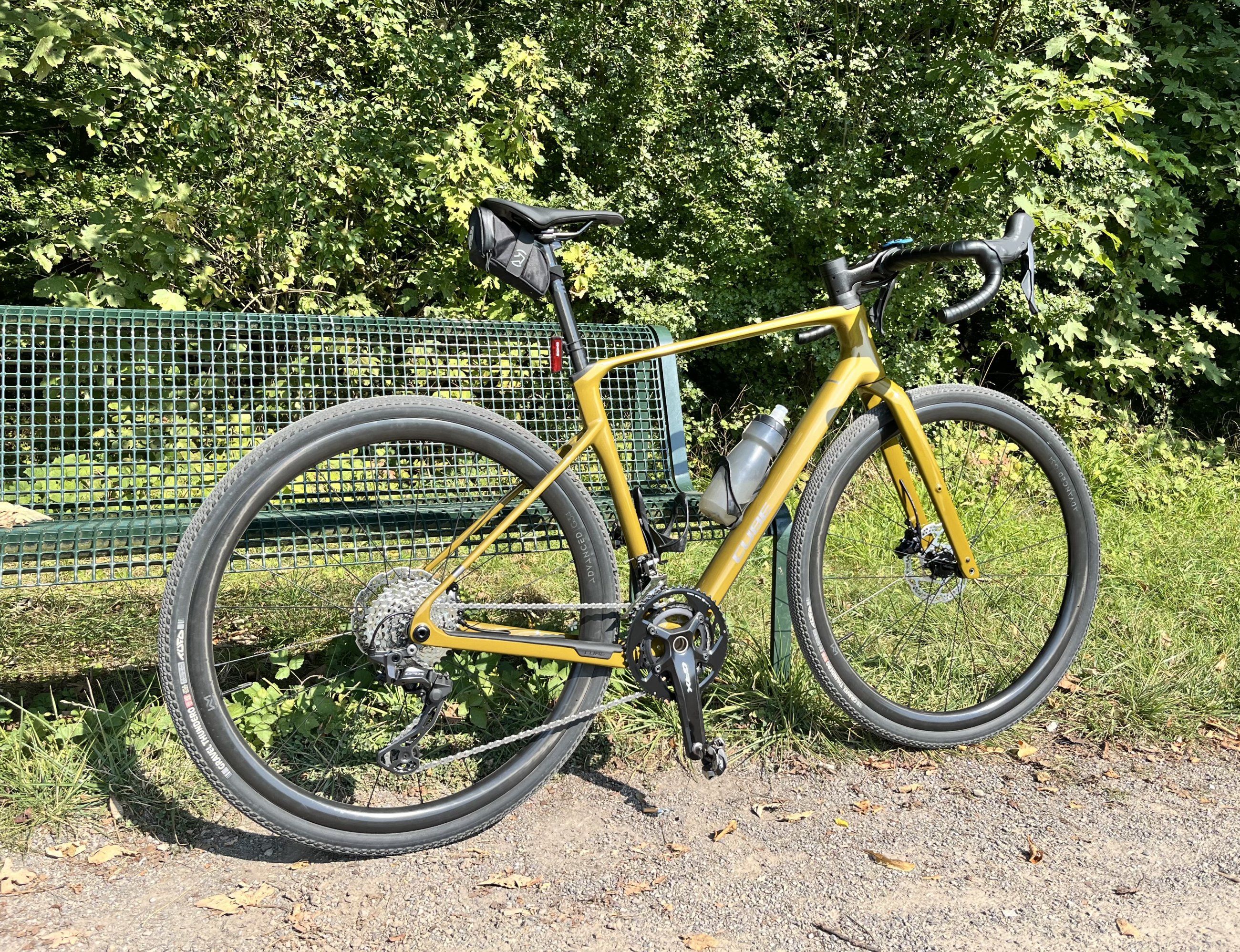

Hier nochmal ein Eindruck zur Farbe. Bessere Fotos hab ich grad nicht. Je nach Helligkeit bewegt es sich zwischen einem Goldton und einer Art Oliv würde ich sagen.
Das Handling empfinde ich als träger als bei meinem Vorgänger. Radstand ist 20mm länger durch längere Kettenstreben. Dafür läuft es sehr ruhig geradeaus. Wenn du etwas Richtung cyclocross suchst wird es dich nicht glücklich machen denke ich.
Ich bin vorher nie GRX gefahren, aber es schaltet total leichtgängig und geschmeidig. Die engen Radien scheinen keine große Rolle zu spielen, auch wenn am Vorbau alles gut auf Spannung ist..
An meinem Rad ist eine von Rose montiert (hatte ich noch liegen)..
Habe gerade ausgepackt. Sattelstütze ist 350mm.

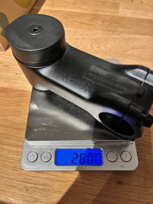

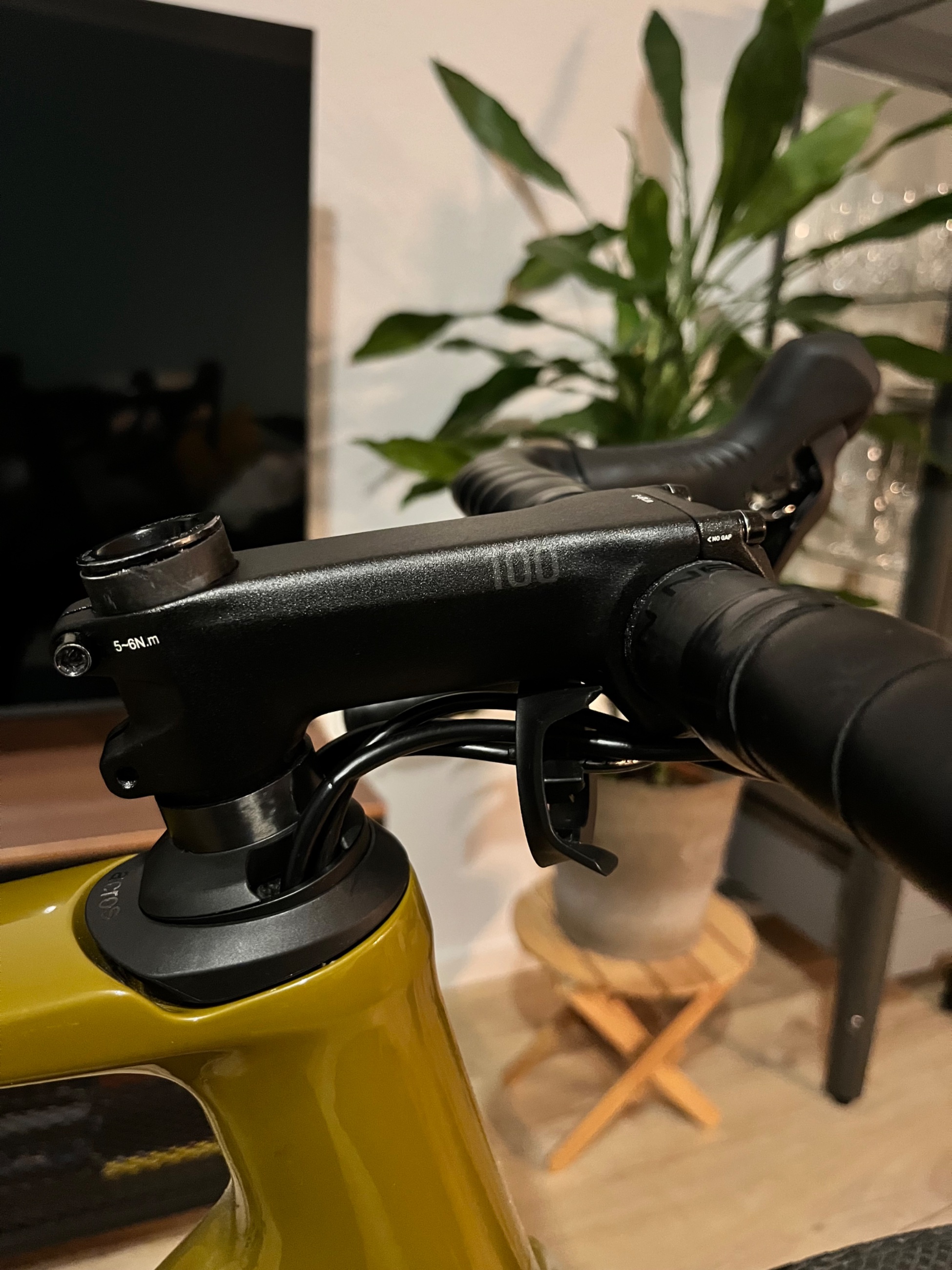

Der originale Vorbau ist auch nix für Leichtbau-Freaks: 90mm mit 15mm Spacer und Schraube. Da hilft der ganze Carbon-Kram auch nicht.. 🙈

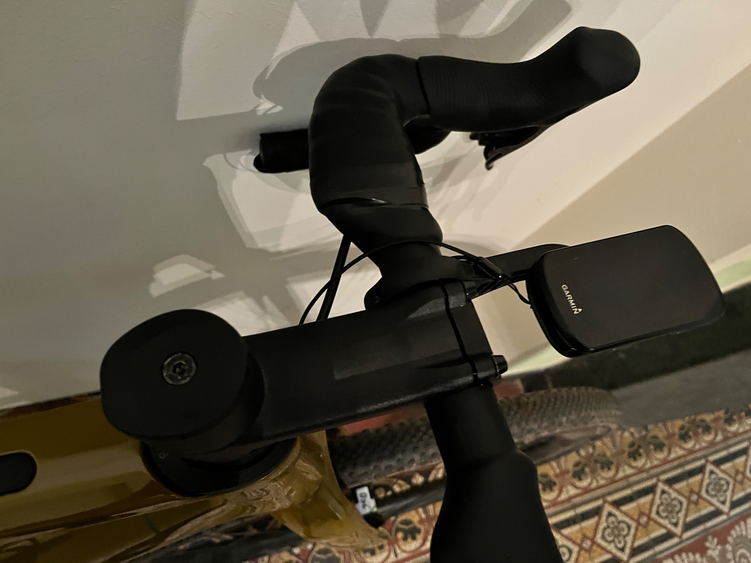

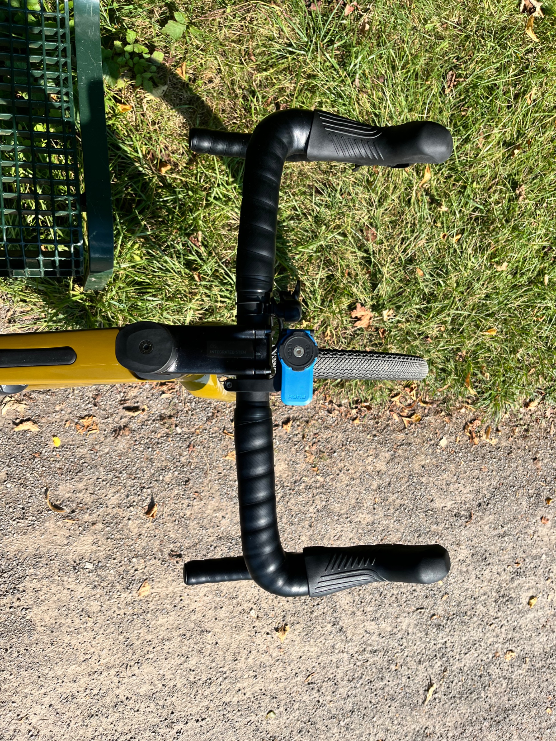

Ich baue gerade auf konventionellen Vorbau um. Gefällt mir optisch besser. Anbei ein Eindruck

Sieht nicht schlecht aus. Was hast du da für einen Spacer genutzt, wo die Kabel rauskommen?
habe das Set hier von Acros bestellt: ACROS
... und dann gesehen, dass es diesen Deckel auch einzeln woanders gibt: Deckel
... sehen sich sehr ähnlich...
Habe mir den 100m Vorbau vom CrossRace gegönnt, Standard -6°. Rund 40€ und wiegt fast exakt soviel wie der 90mm Vorbau vom Nuroad.

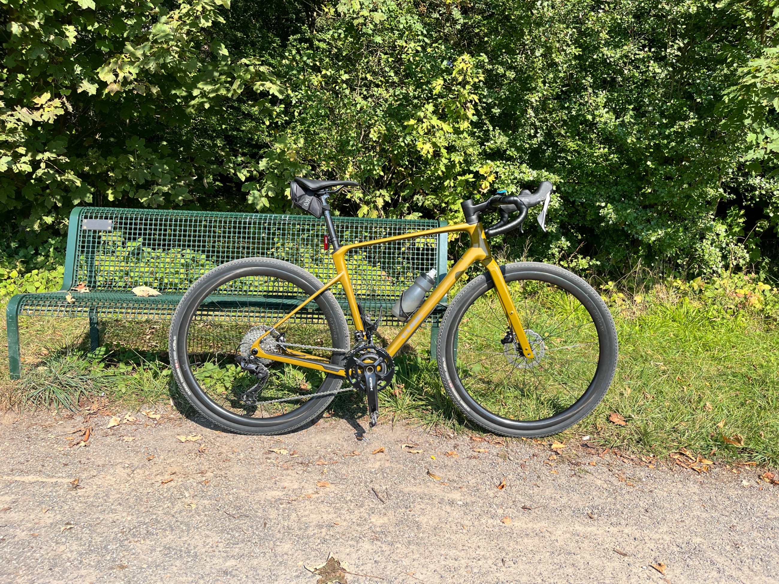

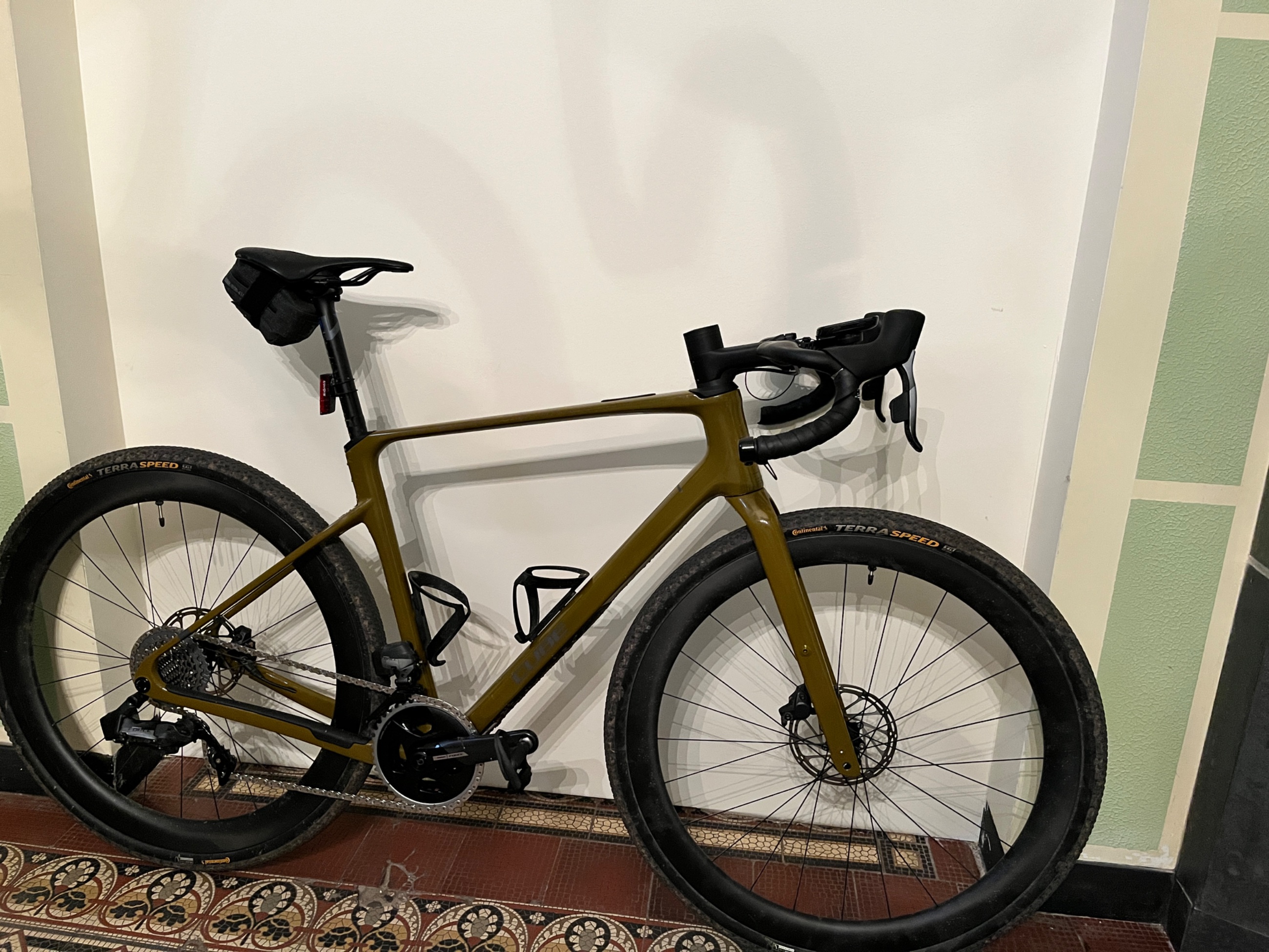

Kurz eine halbe Stunde getestet. Sitze normalerweise auf 75,5cm. Kurbel ist aber 167,5 statt 170. Pedale 105 statt Garmin. Die 105er bauen ca. 4mm höher.
Dadurch muss der Sattel rund 6,5mm höher. Naja und da wird’s knapp mit der 350mm Sattelstütze. Sitze jetzt auf 76cm und bin auf Max, am Ende vom Sattelrohr. Wobei die Frage ist, wo man das definiert. An der Kunststoffkappe oder am Ende vom Carbon Sattelrohr? Sitze aber noch 2-4mm zu tief.
Die Hoods müssen noch etwas nach vorne gedreht werden und vorne muss ne neue Bremsleitung rein. Dazu dann noch 45mm Reifen. Und der Umwerfer soll noch auf die Wide Version gewechselt werden.
Das Rad fährt etwas ruhiger als die alte Version, aber leider auch behäbiger. Die 40mm sehen verloren im Rahmen aus. Die Kettenstreben hätten die 5mm? Extra nicht gebraucht. Würde gerne 27,5 2,2° fahren. Das wird aber glaube ich nichts. Habe 27,5 2.0° zum testen hier.
