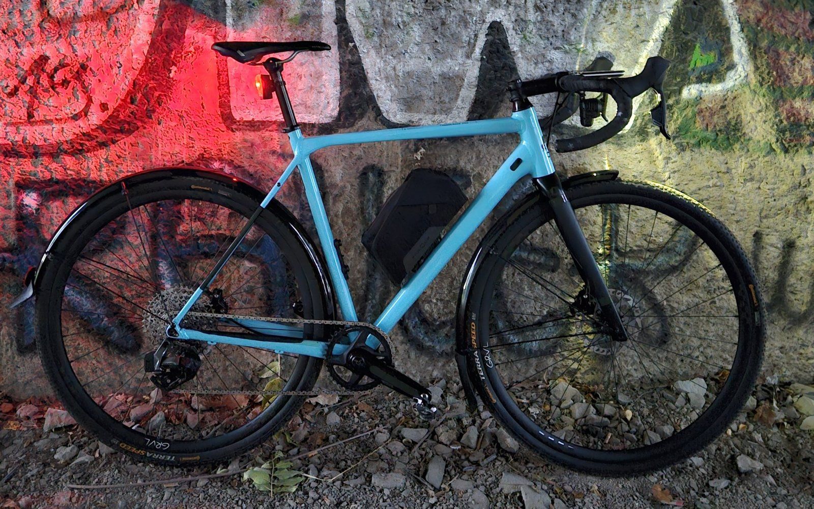

Ich wollte mich mal erkundigen, ob hier wer Erfahrungen hat mit dem Diverge E5 für 1,399€. Ich überlege ob ich das Cube Cross Race im Angebot für 1,199€ nehmen soll oderr das Diverge E5. Bei dem Cube hätte ich hydraulische Bremsen, aber kriege nur max 35er Reifen drauf. Ich fahre ca. 70% im Wald und 30% auf Asphalt im Darmstädter Umland.
Im Cross Race gehen locker 40mm Reifen rein und dann ist immer noch genug Platz für Schutzbleche, wenn man diese benötigen sollte.
Beim 24er Cross Race ist der Rahmen kleiner. Offiziell gehen maximal 33er drauf. Mein Cube Händler hatte 38er probiert und es hat nicht gepasst.
