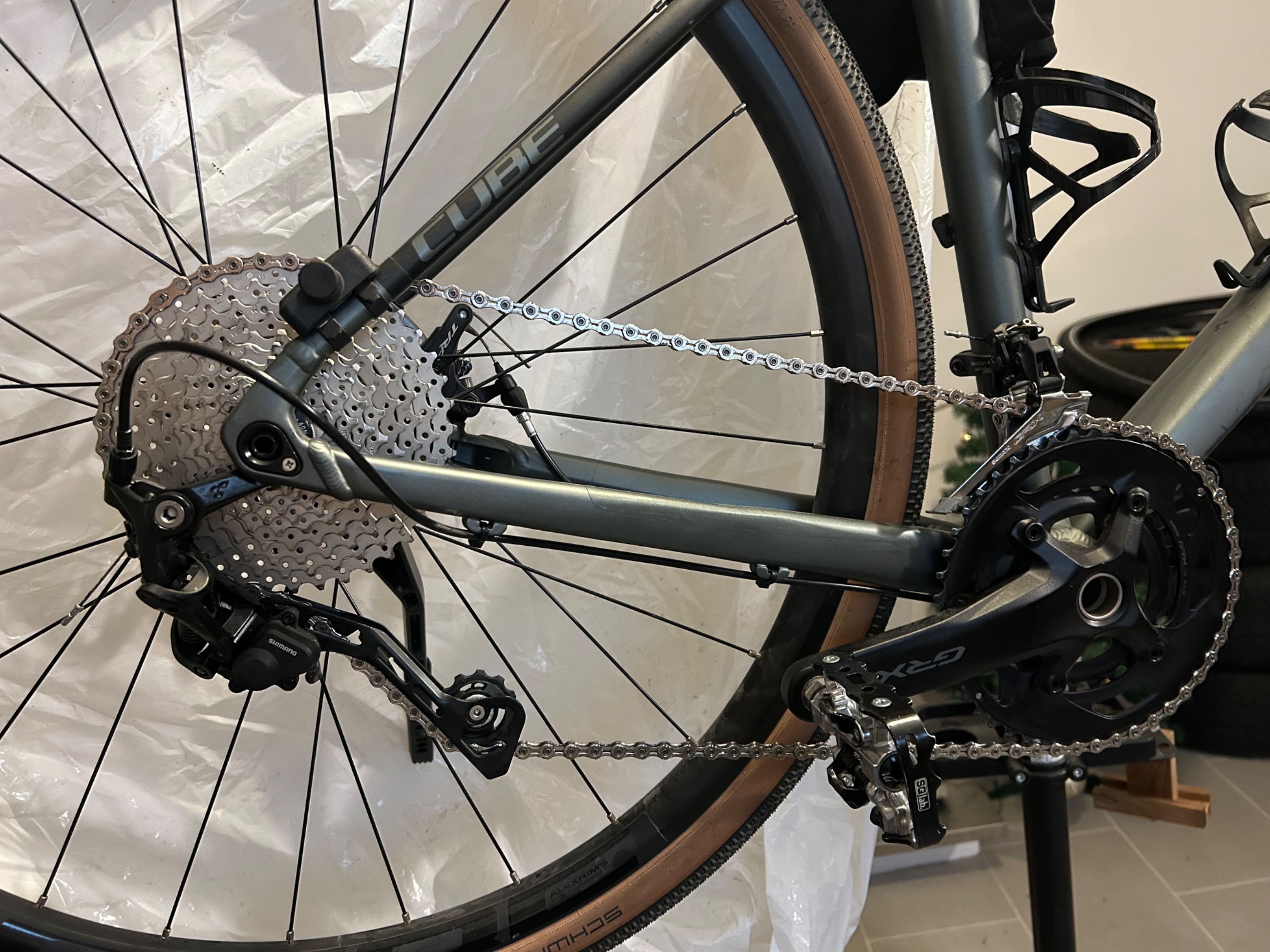

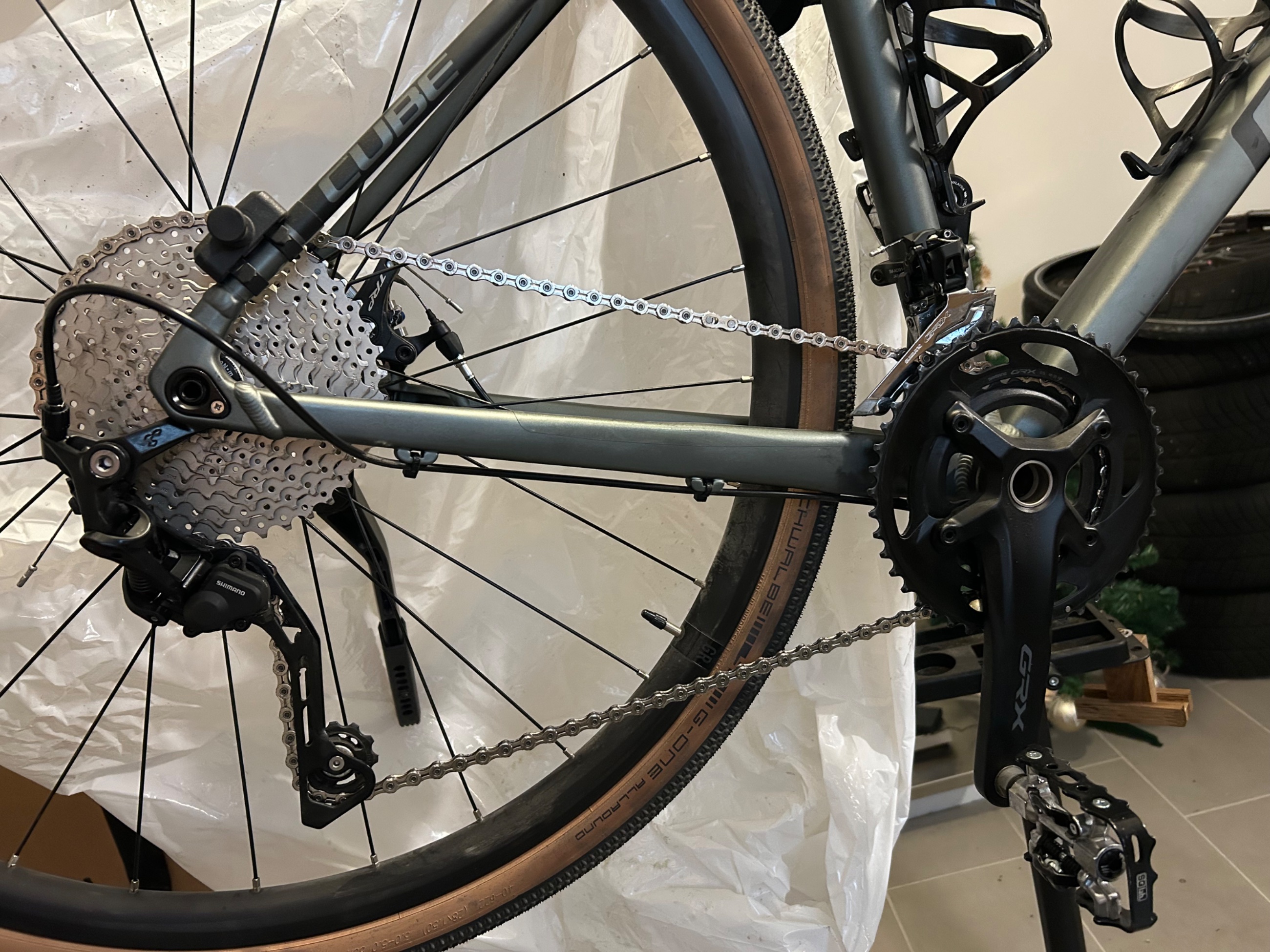

Hallo hab das Kettenblatt auf 11-40 gewechselt. KMC X10EL Kette mit 114 Gliedern und Sunrace Kasette CSMS3 11-40.
Was meint ihr zu der Stellung Geoß Auf Groß? Fährt man zwar eh nicht aber das Schaltwerk packt es noch, B Schraube hat noch ca 2 Umdrehungen bis ganz drin. Im Montageständer klappts wunderbar, Testfahrt muss aus Wolkenbruchgründen auf Nachmittags verlegt werden. ;-/Anhang anzeigen 2175702Anhang anzeigen 2175701
Entschuldige dass ich mich dazwischen melde aber weiß von euch jemand ob das so dem Schaltwerk zumutbar ist?
Mein 810 2x11 auf Nuroad Race FE läuft so gerade noch mit der 11-40. oberer Anschlag Schraube ist komplett rein gedreht. Aber läuft. Habe aber noch die originale Kette drauf. Heißt die ist eigentlich zu kurz. Bloß nicht auf groß Groß schalten….
Bei einem der Bilder ist groß auf groß geschaltet ;-) da klappt auch hab allerdings ne neue Kette KMC X10 EL ungekürzt verbaut. Man kann somit alle Gänge schalten was man nicht unbedingt sollte aber das Schaltwerk packt es aber es ist sehr weit gestreckt.

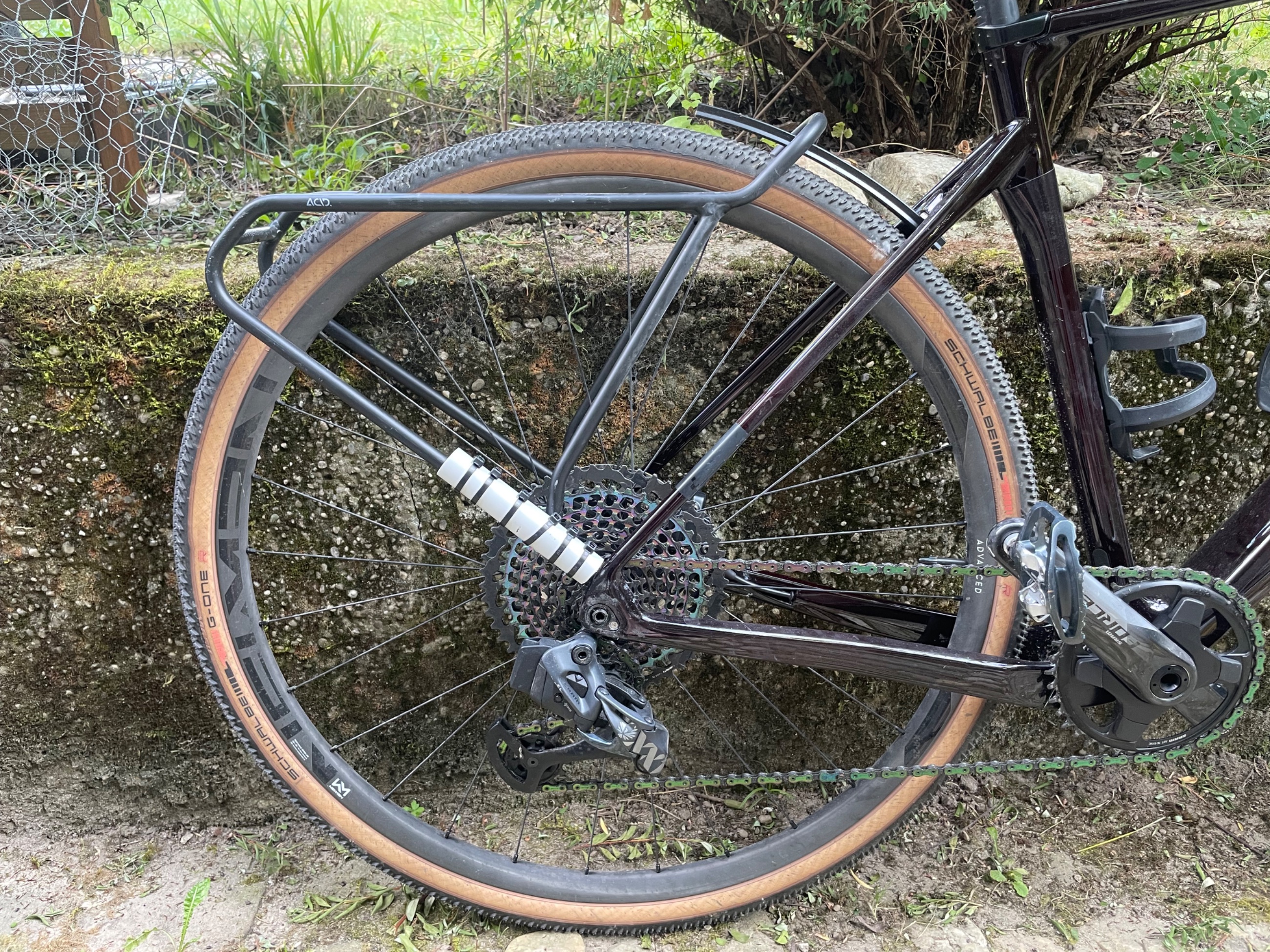

Servus zusammen, mein treues Nuroad Race FE aus 2022 hat ja diesen "Lowrider"-Gepäckträger hinten. Heißt bei Cube ACID Gepäckträger GRAVEL und hat meines Wissens die Artikelnummer 93395.
Sind die letzten Tage als Familie mit dem Rad unterwegs gewesen, dabei hat sich mal wieder gezeigt, dass die fehlende Plattform oben drauf doch immer wieder nützlich wäre. Planmäßig mit zwei Packtaschen geht das super. Um spontan jemanden zu entlasten haben wir eine dritte Packtasche oben quer befestigt, die liegt dann auf dem Schutzblech auf und schleift dort rum.
Lange Rede, kurzer Sinn: Welcher Gepäckträger passt und funktioniert über die selben Befestigungspunkte, hat aber eine höhere Plattform über dem Schutzblech?
Federklappe oder sowas brauch ich nicht.
Okay, bei mir stelle ich keine Berührungspunkte mit dem Schaltwerk direkt fest (Vaude Aqua Back). Es wird wohl lediglich etwas Kraft über den Schaltzug weitergegeben. Lackabtrieb würde bei mir an der Stelle wie im Bild markiert auftreten. Das lässt sich wohl nicht vermeiden. Das Schaltwerk könnte nur durch eine starke Biegung der Tasche berührt werden, vorher drückt die Tasche noch gegen die Steckachse. Denke dementsprechend wenig Kraft würde im Extremfall auf das Schaltauge wirken.Anhang anzeigen 1137807
Ich weiss nicht, ob das noch einmal Thema war hier, aber Cube hat das Ganze so weiterentwickelt, dass die Tasche nun komplett auf dem (elektrischen) Schaltwerk aufliegt (Nuroad SLT 2023/2024 Gr. M mit Sram XX1 Eagle AXS, Acid Gravel Gepäckträger, Vaude Aqua Back Tasche).
Wie sich aber glücklicherweise herausstellte, hat Cube den Gepäckträger speziell so konzipiert, dass sich ein KIR-Kunststoffrohr M25 / PVC mit schwarzen Kabelbindern entlang der Strebe unten anbringen lässt. Empfehlenswert ist, das Rohr auch mit 1-2 Kabelbindern um die rechten Strebe zu befestigen, damit es sich nicht abdrehen lässt.
Das Ganze ist auch optisch ein Hingucker!
