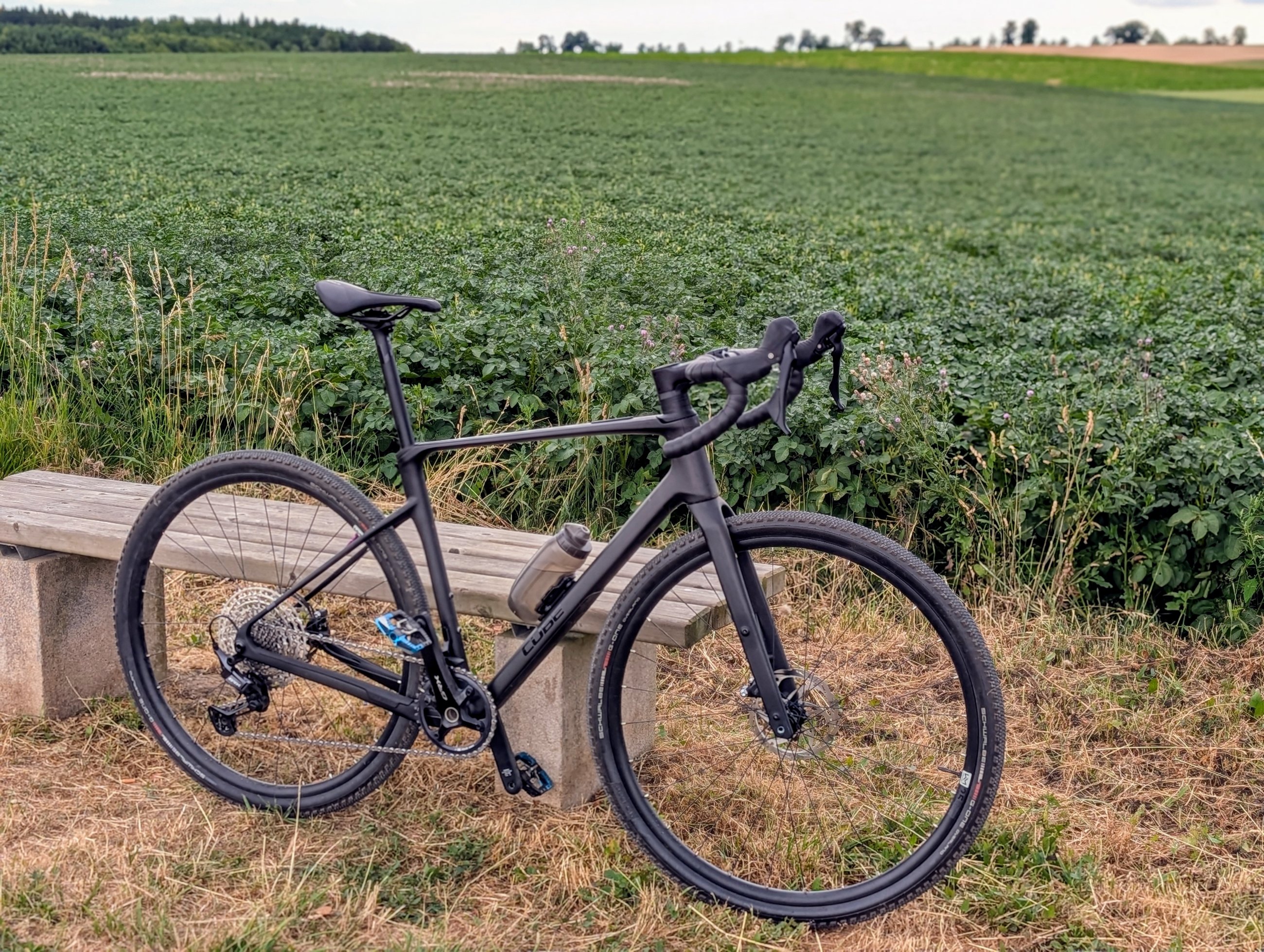

Gestern ist das c62 one gekommen und heute erste Fahrt. Man merkt den Unterschied zum Alu doch deutlich hinsichtlich Komfort und Agilität. Hätte ich tatsächlich so nicht erwartet.
Das Carbon ist richtig schick mit Matten Sichtcarbon.
Wenn rcz gnädig ist, gibt's noch ein grc1400 Hinterrad und ein gr1600 Vorderrad
Ja sieht perfekt passend aus von der Größe her. Und echt schick!
Den Unterschied zu Alu fand ich auch enorm. Hätte ich nicht erwartet. Ein ganz anderes Fahrgefühl.

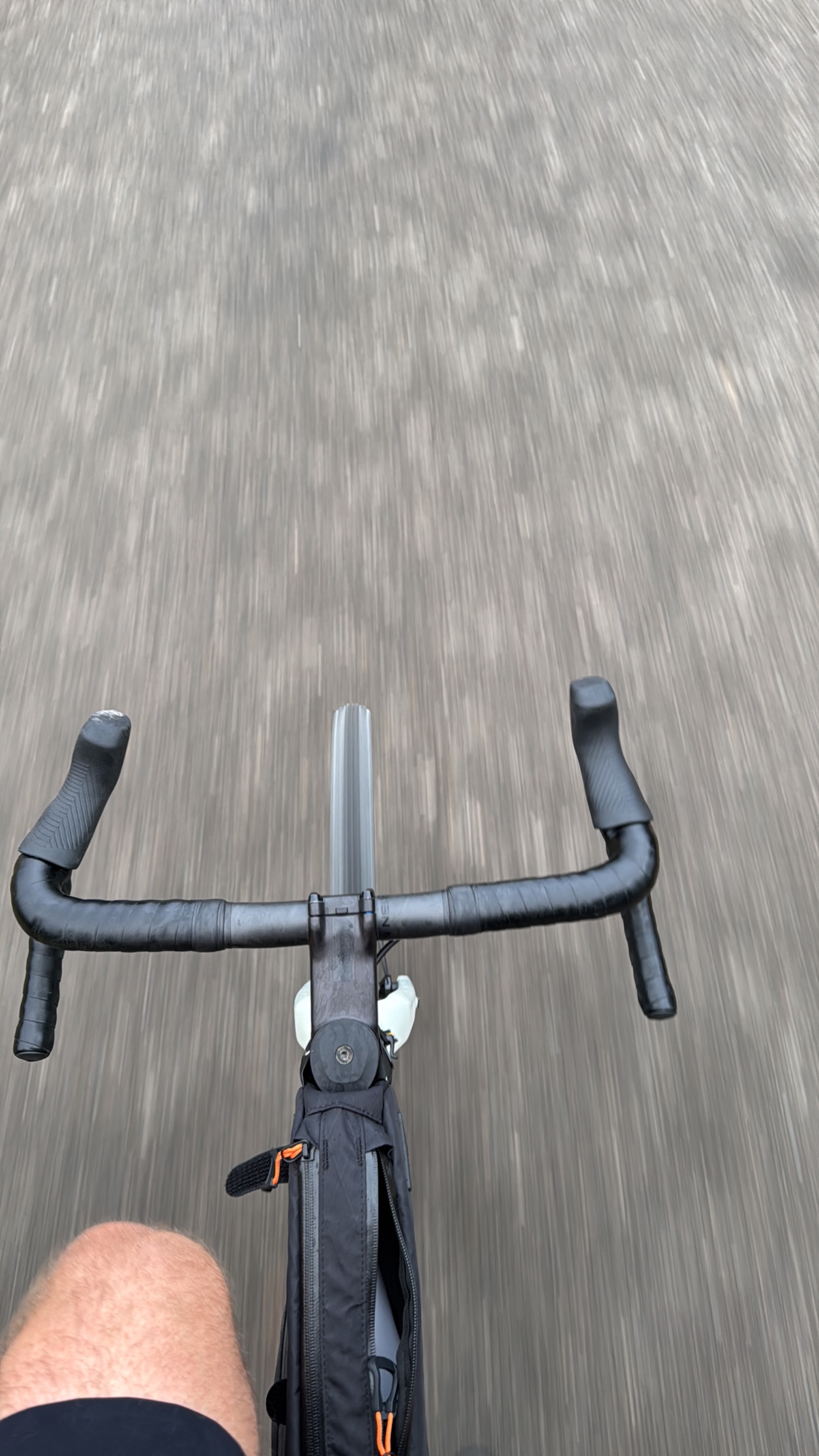

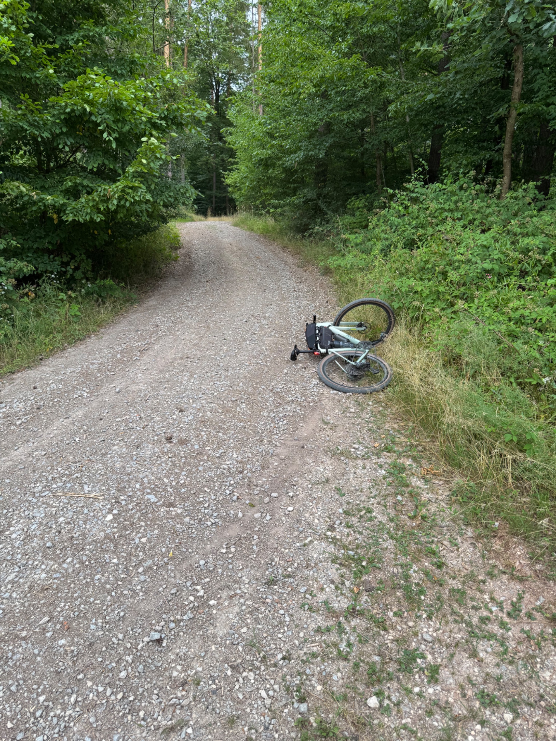

mich hat es heute gelegt. War Eigl nicht schnell aber vorderreifen ist weggerutscht..
Soweit scheint alles ok zu sein am Bike, der linke Hood ist verbogen aber ich glaube das geht zum fixen.. einfach die Schraube morgen mal lockern.. die hat 6nm.
Schulter ist leider ziemlich offen.
Hoffe der Lenker oder so hat kein Haarriss.. aber würde auch ungern das Band abmachen 😂

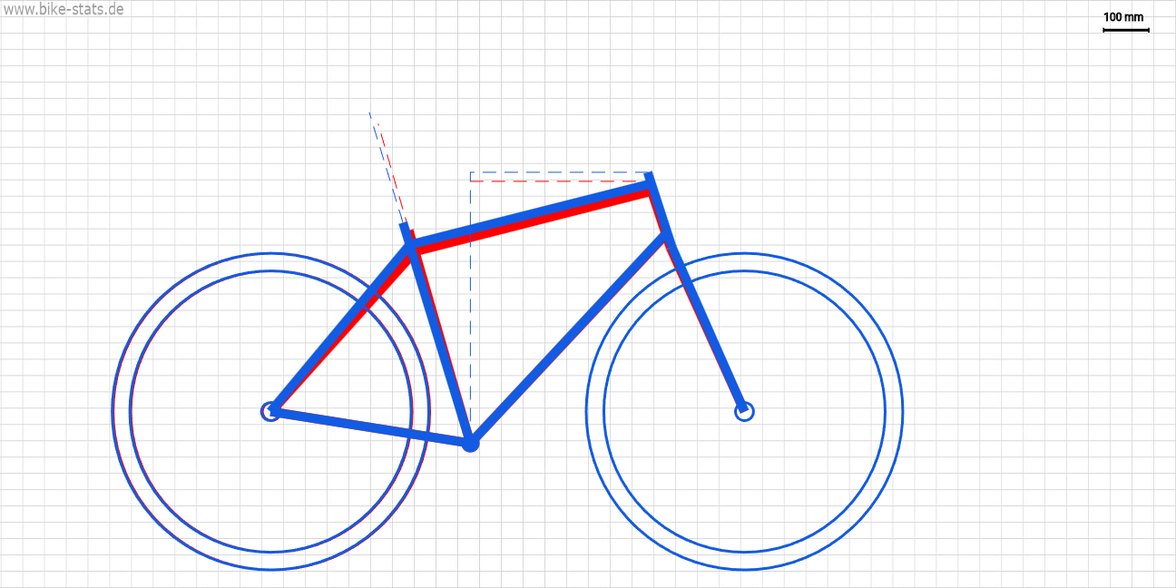

Die Grösse L ist 20mm höher. Dies sollte ja deutlich zur aufrechtere Position führen und somit auch den Rücken und Entlasten, nicht? Reach ist nahezu identisch. Also wäre vermutlich das L komfortabler und die Sattelstütze wäre nicht enorm herausgefahren oder liege ich hier falsch?
Cube empfiehlt bei 180cm und 86SL schon M, aber bei 181 bereits schon M oder L.
Das Oberrohr Beim L ist 15mm länger als bei M.
Wenn der Reach nur 1mm Unterschied hat, geht die restliche Länge nach "hinten", irgendwo muss die Länge ja hin.
Schau am Besten Mal hier:
Habe das Gefühl die Tabelle bei Cube ist falsch. Durch den Sitzwinkel 73° bei L zu 73,9° bei M wandert die Sattelstütze auf Höhe Vorbau ca. 1mm nach hinten. Der Reach sollte also auch etwas länger sein als bei M.
