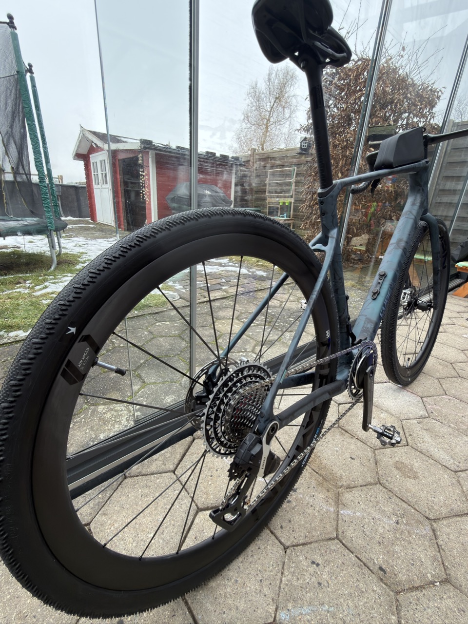

So mein SLT kam grad. Muss sagen, gefällt mir in live deutlich besser.
Und was an Zubehör dabei ist, ist schon heftig. Navi Halter, Tasche, usw.
Werde nachher noch auf 50mm overland tubeless umrüsten! Und muss mir noch den GoPro Mount bestellen.
An den nicht vorhandenen Freilauf Sound muss ich mich noch gewöhnen :D
Hab das Ding letztens auch Live im Laden gesehn, als ich mein neues eMTB geholt hab. Sieht schon schick aus 🤙 Viel spaß damit

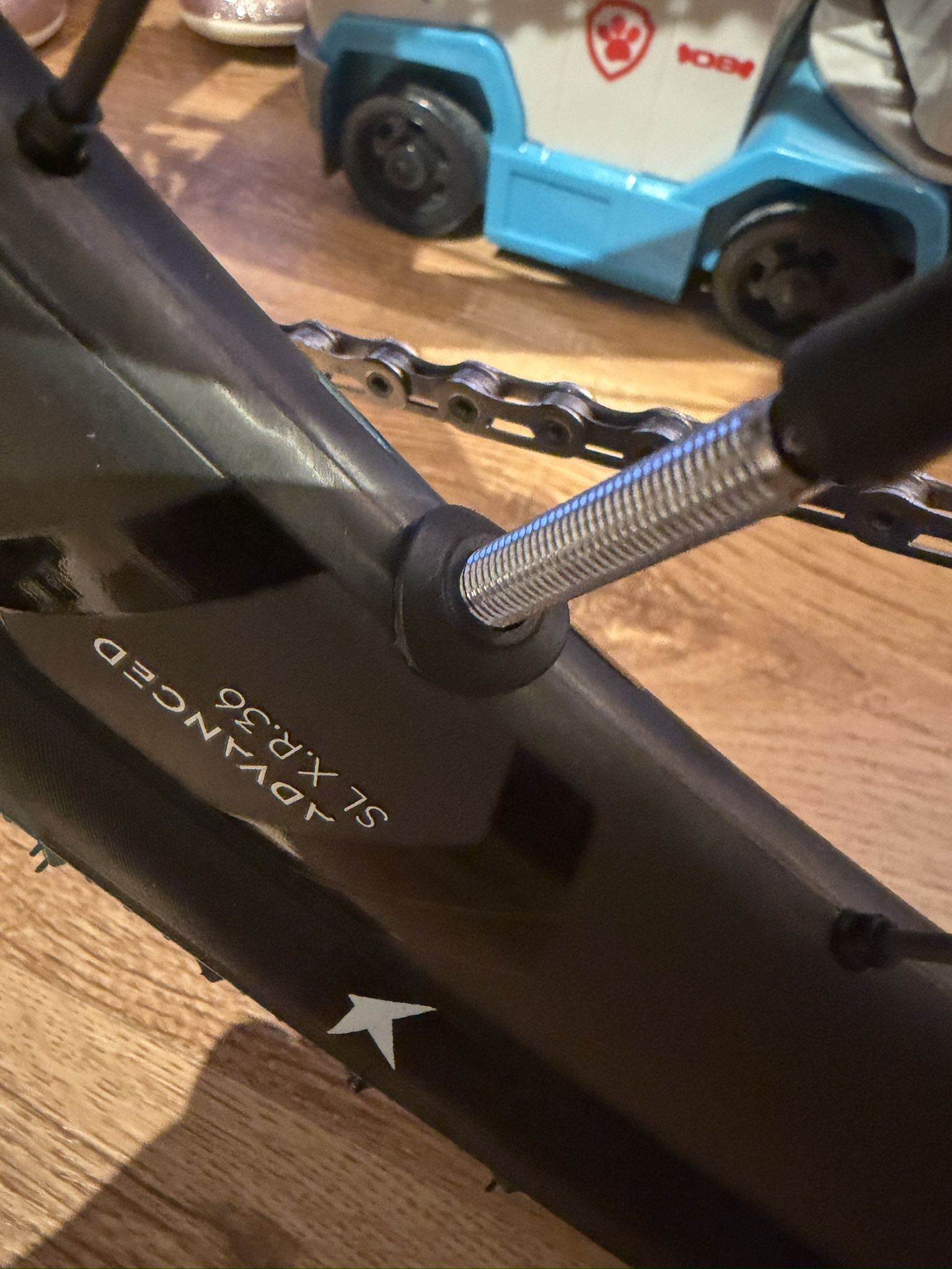

Bescheidene Frage, ich habe grad das Vorderrad umgebaut auf Tubeless, aber irgendwie macht mir dieses Stück am Ventilloch Sorge. Da ist ja noch so ein "Buckel". Am Vorderrad verliert er genau da Luft. Habe das Drehteil auch ganz nach oben gedreht, aber verliert trotzdem Luft. Gibt es irgendein Trick?
Ja das Bild ist natürlich nicht das Tubeless Ventil, mir geht es nur um dieses Schwarze Stück. Kenne das so nicht an Laufrädern :D
Ja das Bild ist natürlich nicht das Tubeless Ventil, mir geht es nur um dieses Schwarze Stück. Kenne das so nicht an Laufrädern :D Anhang anzeigen 2317268

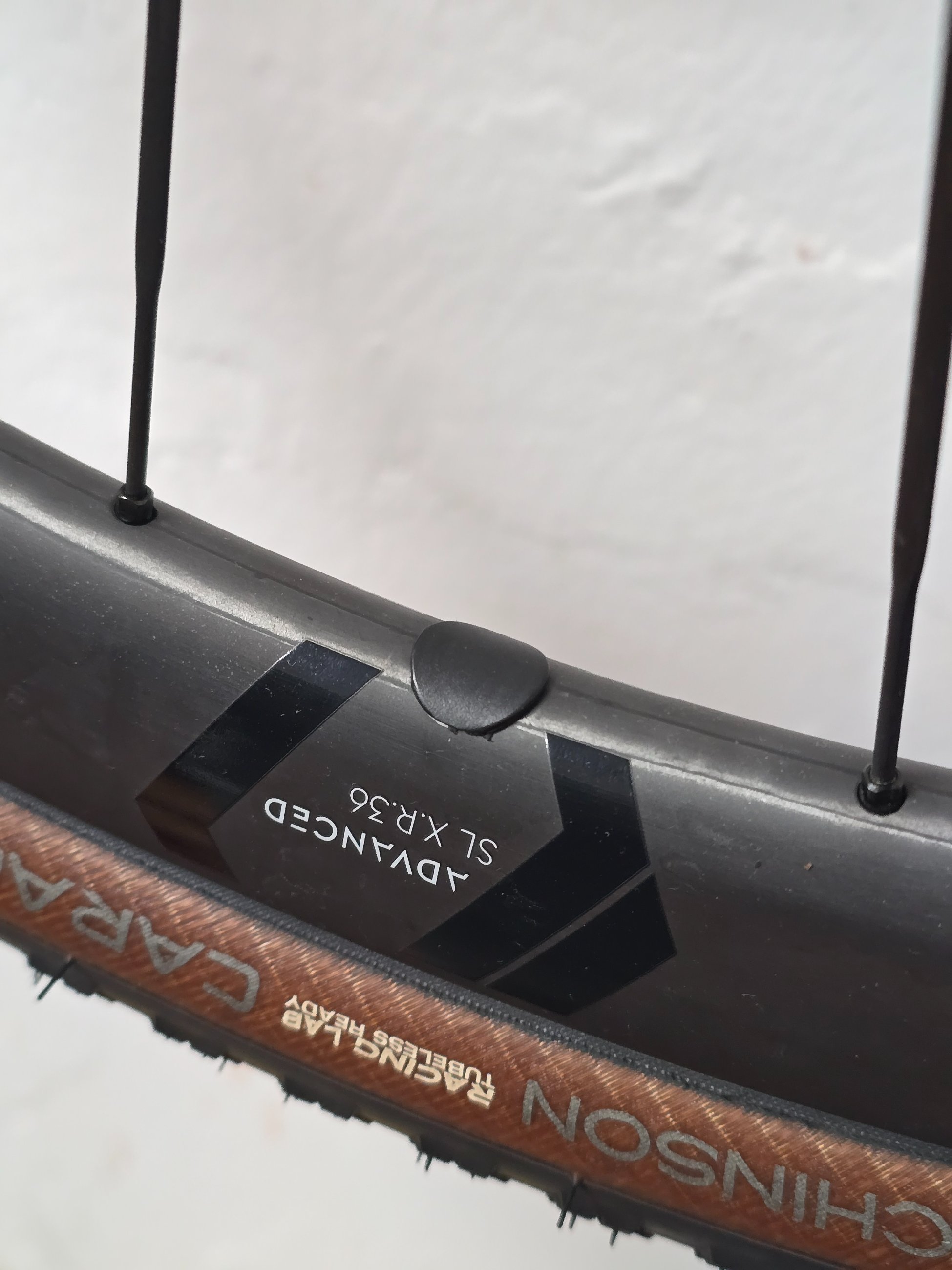

Das schwarze Teil macht nur das Loch (außen) in der Felge „kleiner). Es gibt von newmen selber so aero Ventile, welche nur mit einem Adapter befüllt werden könne und das ganze dann mit so einem Kunststoff Deckel ohne Loch abgedeckt wird.
Innen in der Felge ist ja alles wie immer.
Sprich wenn es undicht ist, sinds halt die üblichen Sachen wie, Reifen oder Ventil sitzt net richtig, Band ist schlecht geklebt oder das Loch am ventil zu groß

Er zieht defintiv von dem Nipsel Luft. Ok, also muss dieses Teil dranbleiben.
Dann schaue ich nochmal.

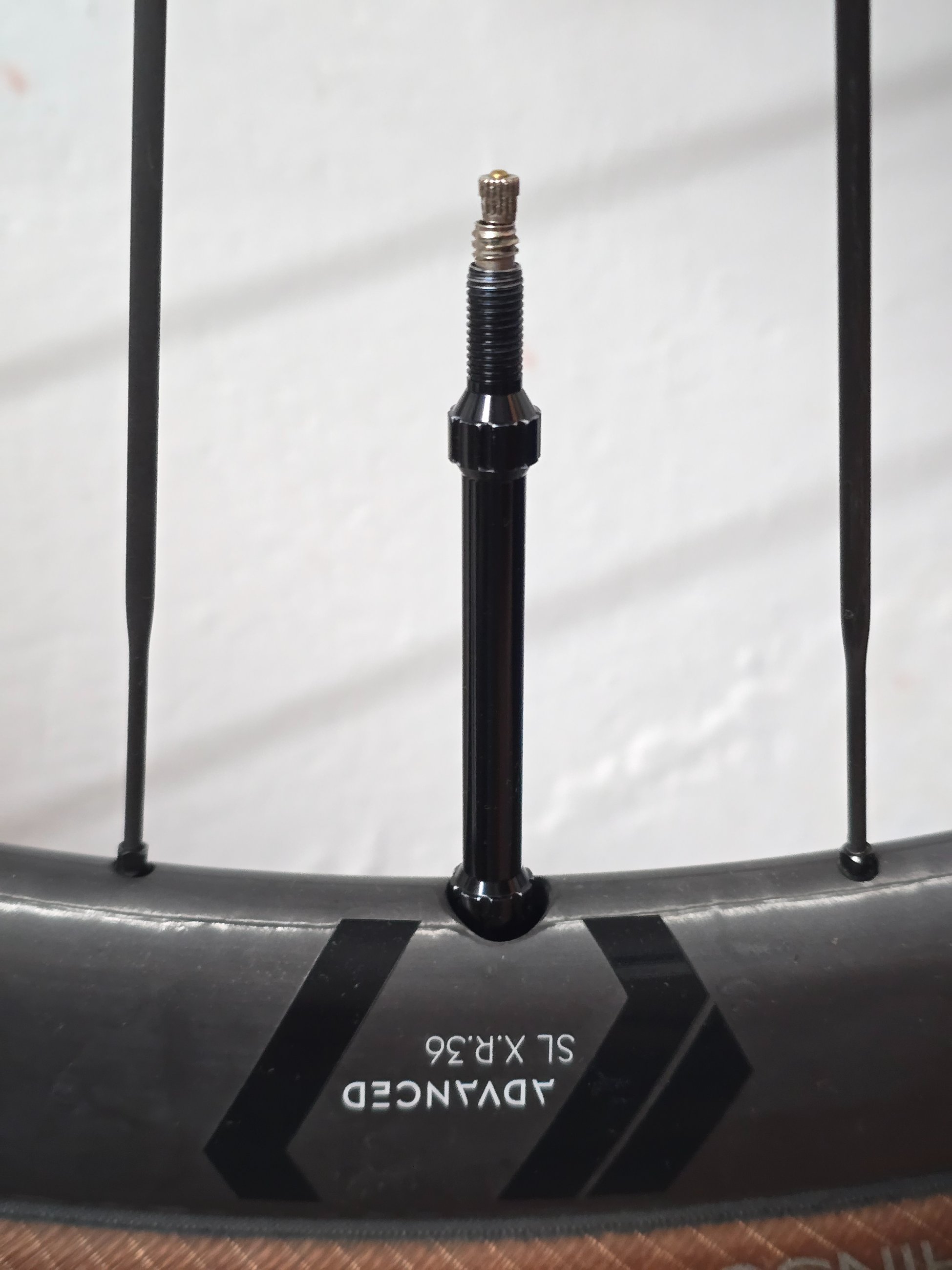

Welche Ventile benutzt du denn für Tubeless. Ein Tubelessventil wird unter der schwarzen Kappe verschraubt. Die Streem sind so verbaut:
Ich hab die von MucOff. Anscheinend hält er jetzt DIcht. Hab nochmal das Ventil fester geschraubt.
DU hast z.B. an der Felge nicht dieses Schwarze Stück wie ich.
Sieht natürlich schon sehr nice aus, mit dieser Cleanen Optik...
Müsste ja in der Theorie nur das kleine Ventil in die Felge drücken und das wars oder? Und zum Aufpumpne nehme ich den langen Dödel.
Mhm... Teste ich mal am Hinterrad.
Was meinst du mit "schwarzen Stück"? Das Plastik um das Ventil? Das ist die Führung vom Ventil und zugleich Schutzkappe.
Richtig. Das kleine Ventil wird reingeschraubt und mit der Verlängerung aufgepumpt. Zusätzlich hast du die schwarzen Stücke ohne Loch dabei 😁

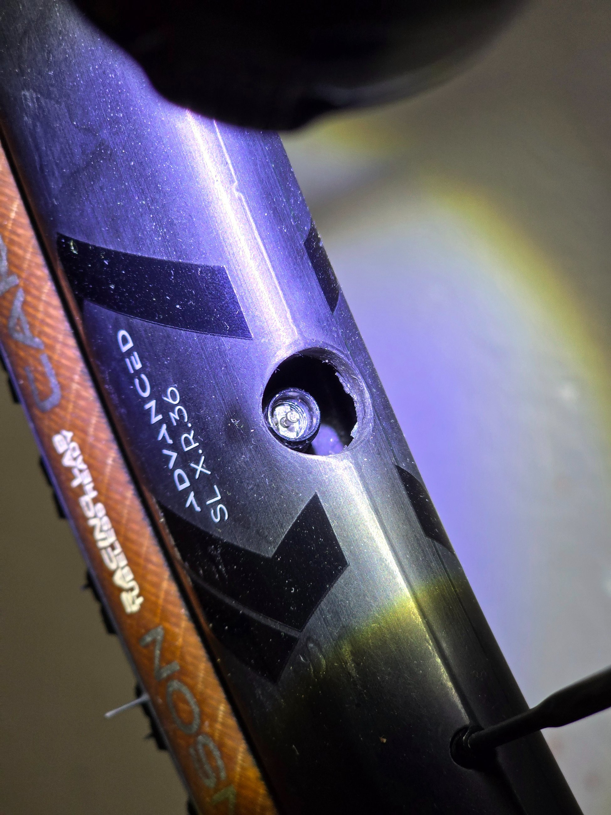

Brauche nochmal Hilfe. Kriege ich gleich ne Krise.
Hinten kommt jetzt aus dem Loch Luft. Habe nochmal komplett tubeless Band umgewickelt. Pumpe auf, kommt da die Luft raus.
Aus dem Loch kommt keine Luft mehr, mal schauen ob die Luft hält. :D Ansonsten haue ich da Milch rein und fahre ne Runde, mit es sich dichtet.
