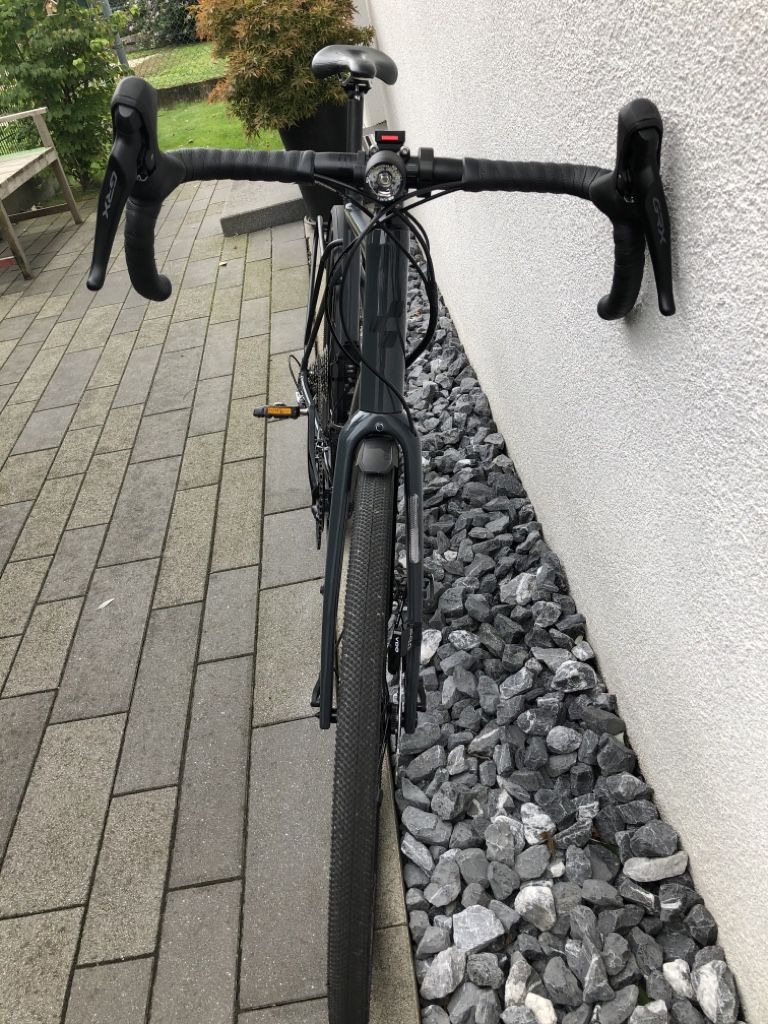

Gestern die erste richtige Feierabendrunde gedreht in einen Wald in der Nähe. Auch einen einfacheren Trail gefahren. Flach aber mit Wurzeln, Bodenwellen und gestern komplett voll mit nassem Laub weil es den ganzen Tag geregnet hat. Ging Problemlos und hat richtig Spaß gemacht. Wahr erstaunt wie viel mit dem Gravel möglich ist.
Auf dem Rückweg war es dann dunkel. Der Scheinwerfer reicht um auf normalen Wegen gut zu sehen, hatte bei dem Preis den die Lampe einzeln kostet aber mehr erwartet. Kann aber auch daran liegen, dass ich früher am Rennrad eine China-LED ohne StVO Zulassung hatte.
Das Rücklicht hat definitiv kein Standlicht obwohl mir das der Händler noch beim Abholen gesagt hat. Werde mal nachfragen.

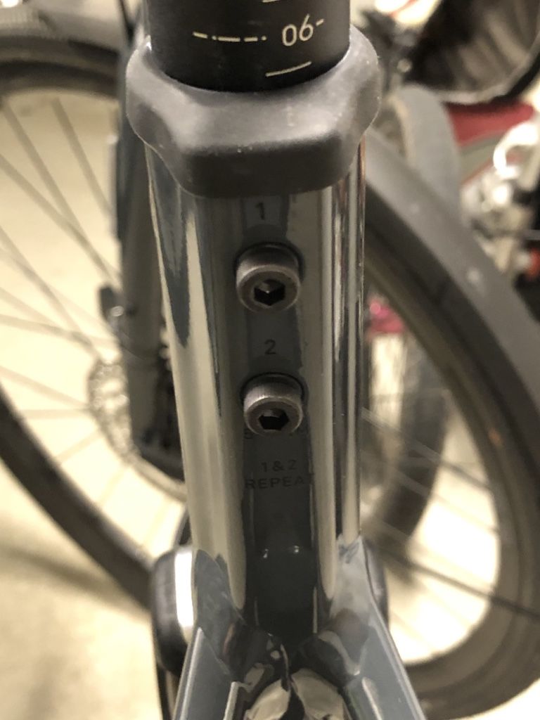

Hallo in die Runde, ich habe mein Race FE auch seit zwei Wochen in XL. Bin sehr zufrieden und es war tip-top zusammen gebaut, habe es über Bike discount erworben. Habe mir aber noch Front und Rückstrahler verbaut, da ich es auch als Pendelerbike einsetzte. Nur, wie schon öfters beschrieben, sind die Schrauben für die Sattelstütze zu weich, habe mir da neue bestellt aus einem härteren Material, sind Zylinderschrauben und der Kopf etwas länger, ich werde dann berichten wenn sie da sind.

Hallo, mit den neuen Schrauben hat es gut funktioniert. Den Gummiring habe ich mit übernommen und die Schrauben mit 6NM angezogen. Die Schraubenköpfe sind nun länger aber optisch finde ich das noch OK. Keine Angst mehr beim verstellen der Sattelstütze. Man sollte nur beachten die Schrauben nacheinander zu wechseln, ansonsten kann das Innenleben in den Rahmen fallen.
Diese Schrauben habe ich mit der Länge von 8mm gekauft.
Link: Schrauben

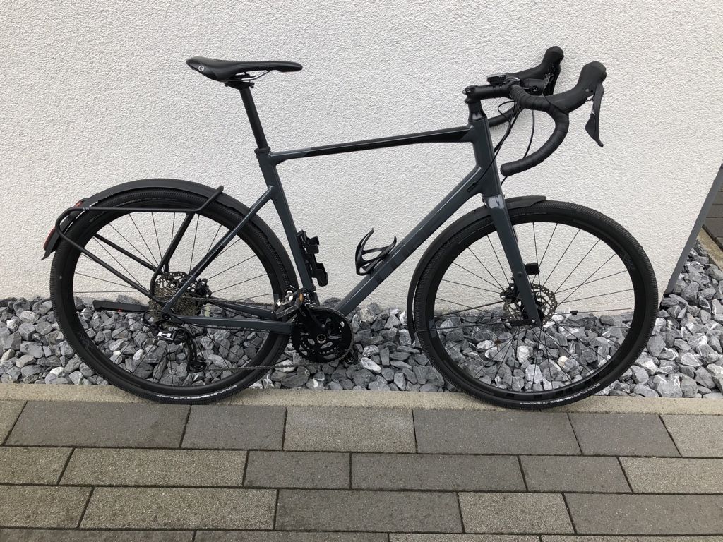

Gruß

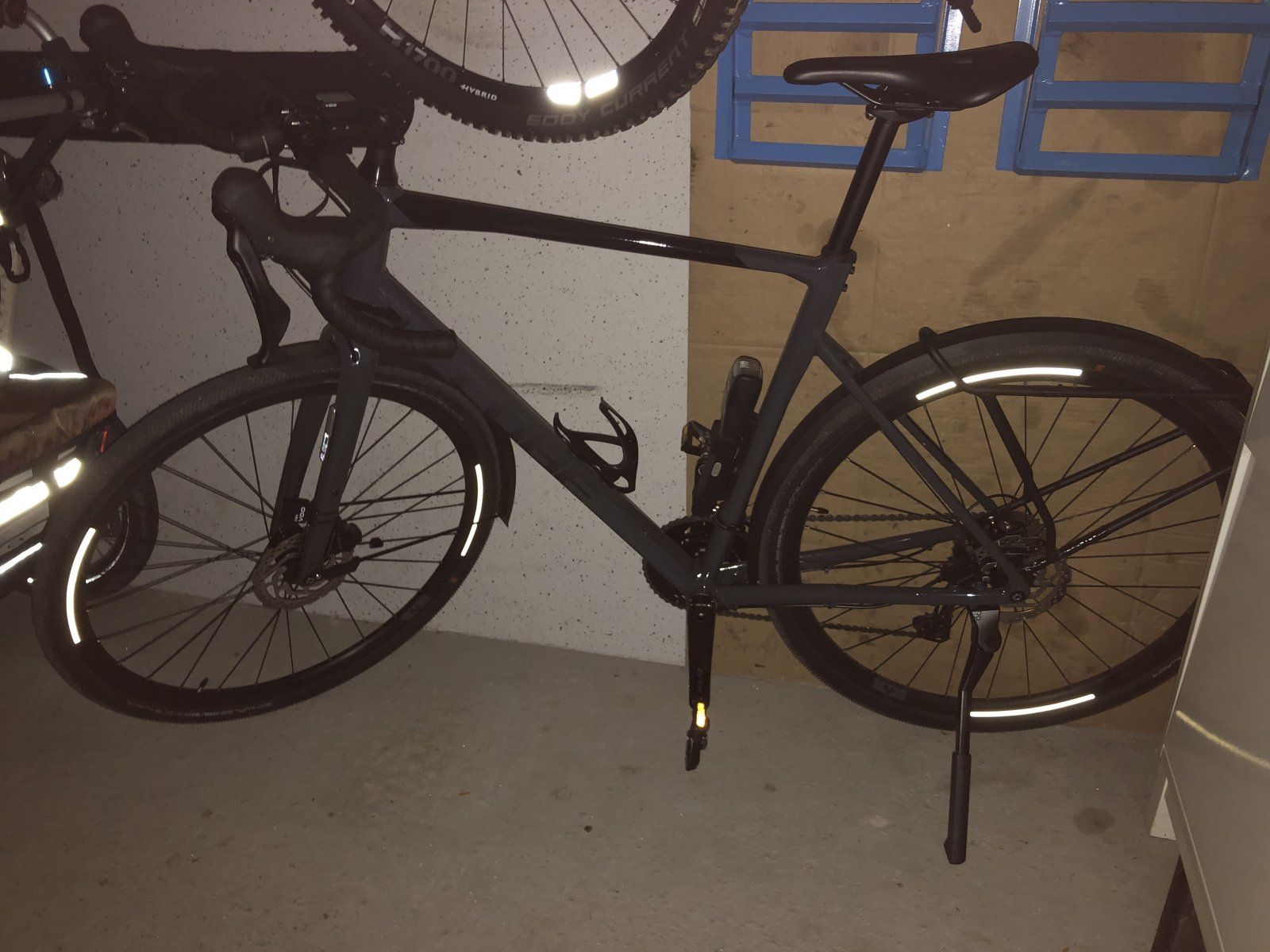

Danke. Ich habe einen von Busch und Müller an die Gabel geklebt. Man sollte zwar zwei verwenden aber einer tuts auch. Auf die Felgen habe ich noch so black reflex Aufkleber geklebt, tagsüber fallen die nicht auf aber im Dunkeln werden die gut sichtbar, halte ich für einen guten Kompromiss.
Warum nur einen? Hält der gut? Dachte man braucht dafür ne dickere, runde Gabel. Statt den Aufklebern an den Felgen hab ich StVZO konforme Speichenreflektoren vom Lidl, die ich bereits im Vorraus organisiert habe.
Zum Frontstrahler, ich meine die StVZO schreibt 10cm2 vor was einer erfüllt, allerdings kann der von dem Vorderrad vereckt werden, also von der Seite gesehen, wo keiner klebt. Ich fand zwei too much, so ist was dran auch wenn es nicht 100% konform ist. Aber er klebt gut, wenn da keiner rumreißt wird da nix abfallen. Ja die Speichendinger gefallen mir nicht so gut, mit den Felgenaufklebern hab ich was dran um gesehen zu werden, das reicht mir, auch wenn es nicht der StVZO entspricht.

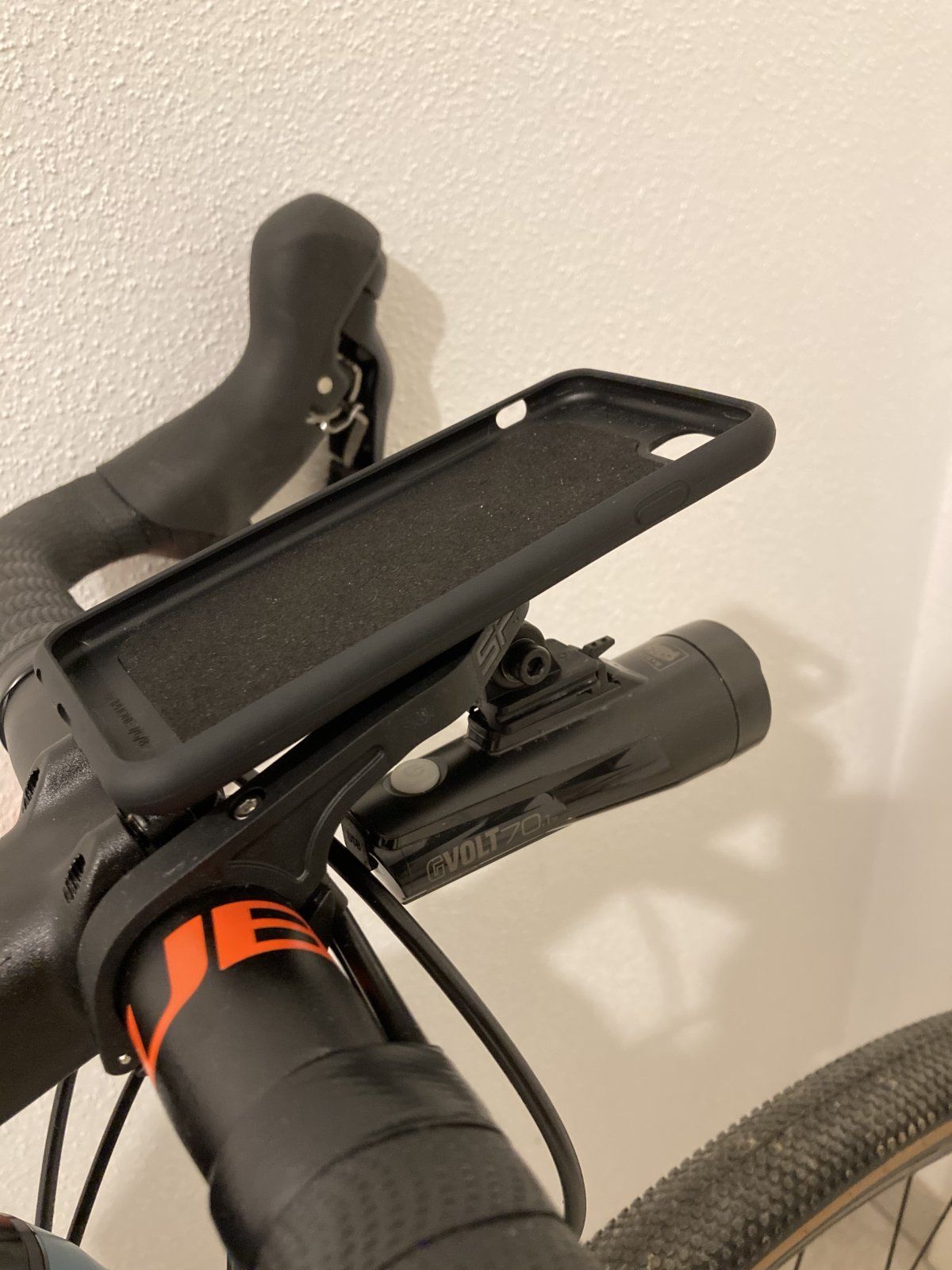

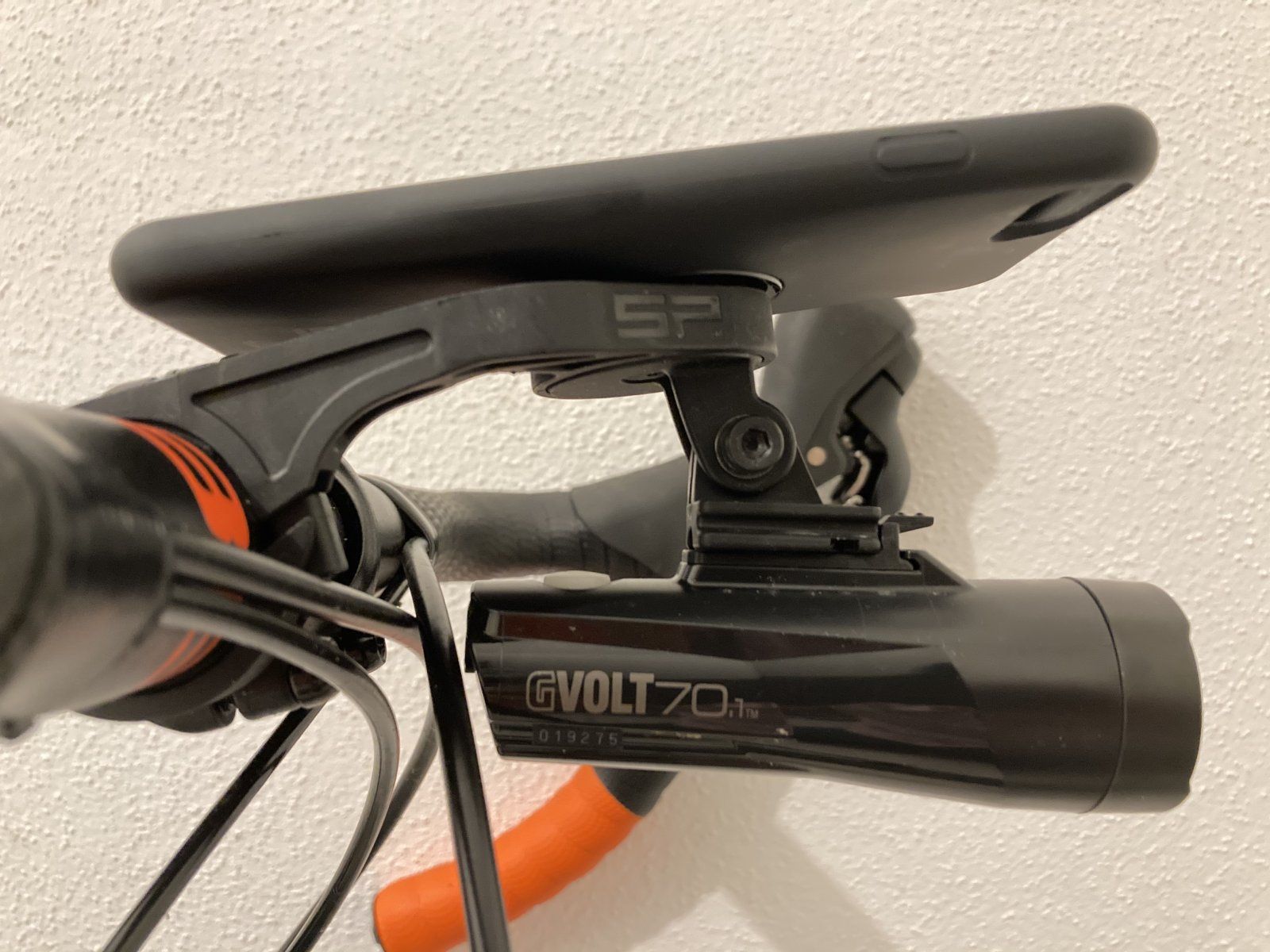

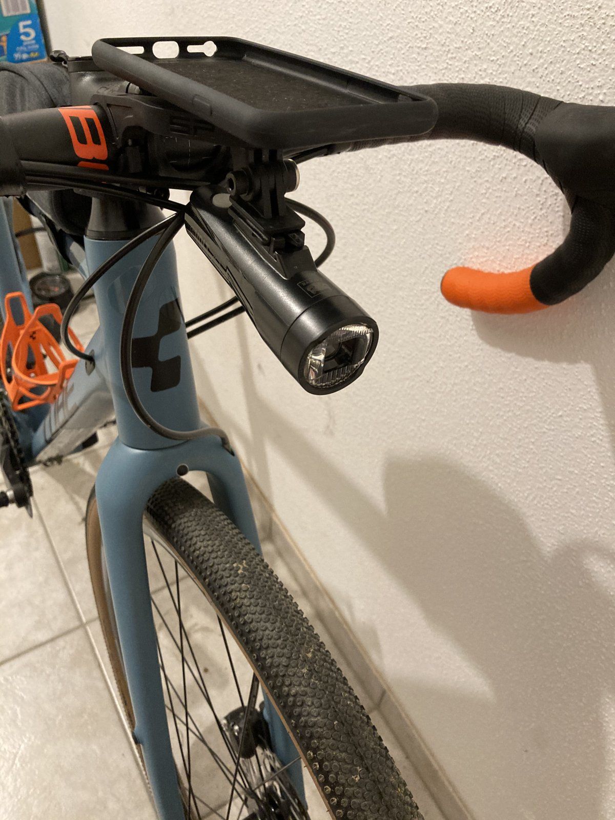

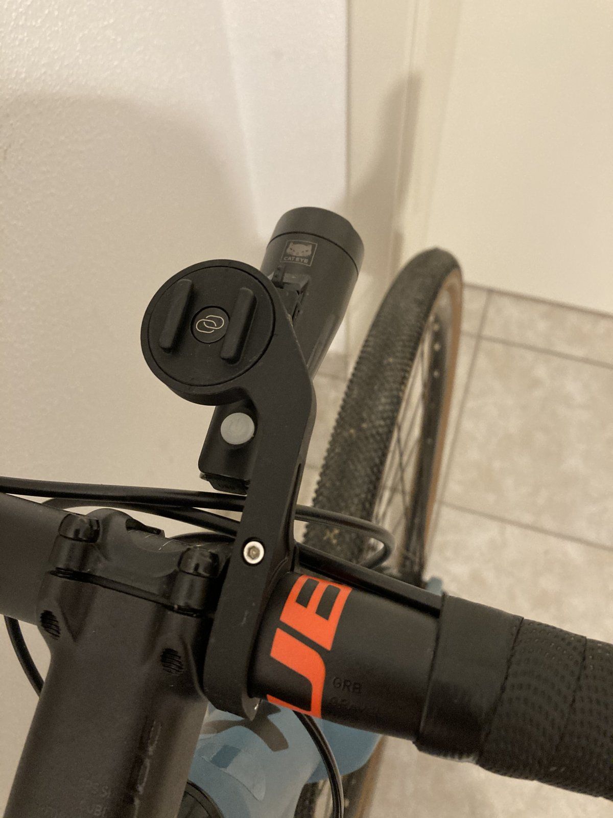

Ich hab das Set gekauft, da man so letztendlich die Regenhülle ohne Aufpreis dazu bekam (direkt bei SP Connect mit nem Gutscheincode glaub ich für n paar Prozent). Allerdgins scheint der Touchscreens am iPhone SE 2020 mit der Hülle so gut wie nicht zu gehen beim ersten Versuch (aber es ist ohnehin hinlänglich gegen normalen Regen geschützt. Schaden tut's nicht.
Fand den Preis für solche Halterungen schon unverschämt, aber jetzt im Einsatz bin ich sehr froh drüber, wie alles funktioniert.
Kannst du mal ein Foto von der Halterung inkl. Lampe posten?
Danke...
