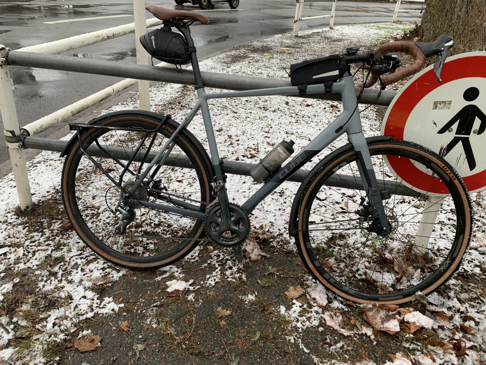

hehehe ... ich bin 196 groß und bestehe quasi nur aus Beinen! Sattelmitte - Tretlager sind 88cm. Ich musste die original Sattelstütze gegen eine längere tauschen ...
Das kenn ich, ich hätte auch ein XXL brauchen können...
2,06m zum Glück mit „kurzen“ Beinen.
