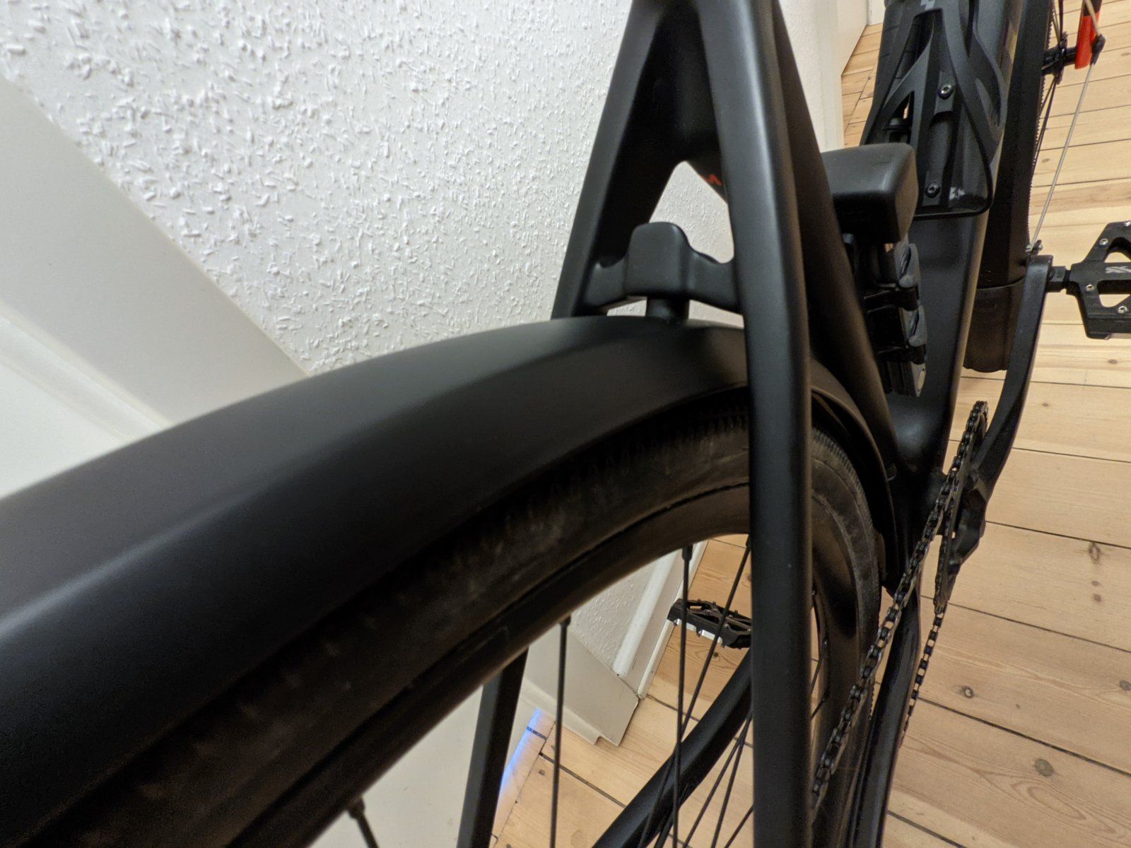

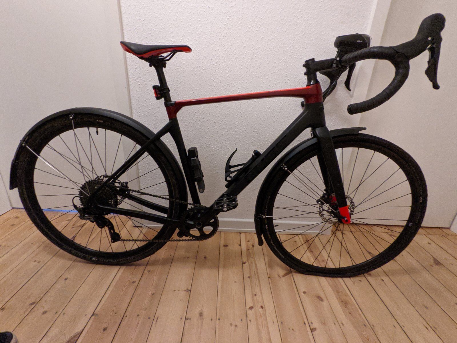

Habe an mein C:62 Pro gerade die SKS Bluemels in 53mm gebaut. Passt ziemlich gut, habe aber auch 40er Reifen drauf. Bekomme die Tage die WTB Riddler in 45mm, werde dann mal berichten, ob die in Kombi mit den Schutzblechen passen.

Hey, danke. In 53mm dürften die die Riddlers ja gut abkönnen. Passen die SBs ohne grosse Änderungen? Fotos davon haste nicht zufällig? :anbet:

Alles was ich machen musste, war ein Loch für die Befestigung an den Sitzstreben bohren und die Streben der Schutzbleche kürzen - relativ easy.
Hatte zusätzlich noch die Hebie Rainline Premium in 48mm hier. Optisch waren die auf jeden Fall schöner und gepasst hätten die, durch Anhalten an den Rahmen beurteilt, auch. Aber ich hab mich dann wegen der zusätzlichen Reifenfreiheit für die SKS entschieden.
Den Platten Vorderreifen am besten ignorieren 🙂

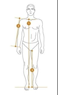

Was mich nur wundert ist dir Armlänge von 70cm. Wie hast Du die gemessen? Bei mir wurden 63cm gemessen mit dem Hinweis das wäre schon eher lang bei der Größe. Messmethode siehe Nr. 2 auf dem Bild.
Diese Messungen machen doch nur einen Sinn, wenn die vom gleich geschulten Personal immer gleich abgenommen werden. Schrittlänge kann man ja selbst noch machen, aber wie bitteschön willst du 1 oder gar 2 so messen, dass nicht bei jeder Messung Unterschiede im cm Bereich rauskommen? Den Winkel der fast Waagerechnten oben kann man sich frei raussuchen, oder? :p

Ja habe natürlich falsch gemessen😁
Hab bis Mitte der Faust an der

Hi, ja habe natürlich falsch gemessen 😁
Hab ein Ergon Bike Fitting Kit fürs Mtb und da ist die Armlänge bis zur Faust der Hand gemessen! Hab dieses Mass übernommen!
Komm jetzt auf 62cm😁
