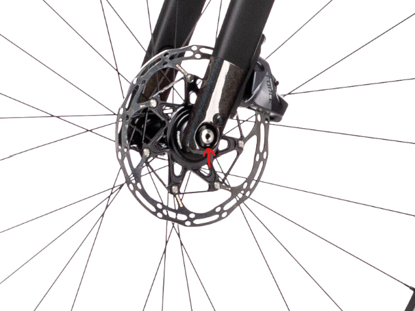

Mal eine Frage zu den Steckachsen. In der mitgelieferten Beschreibung steht handfest anziehen... Ich dachte am Carbon muss alles mit dem richtigen Drehmoment angezogen werden?
Frage nur, weil ich das Vorderrad rausnehmen wollte zum Transport und naja...vorher sicher sein wollte, wie ich es RICHTIG festbekomme, ohne zu locker oder was zu zerstören.

Kannst du mir sagen wo genau? Sehe ich das vor der Demontage?
Danke...
Merkwürdig...
Das ist eigentlich nicht zu übersehen direkt neben dem Hex Kopf der Steckachse:
Beim C:62 SL sind es bei der Newmen Steckachse 12NM.
