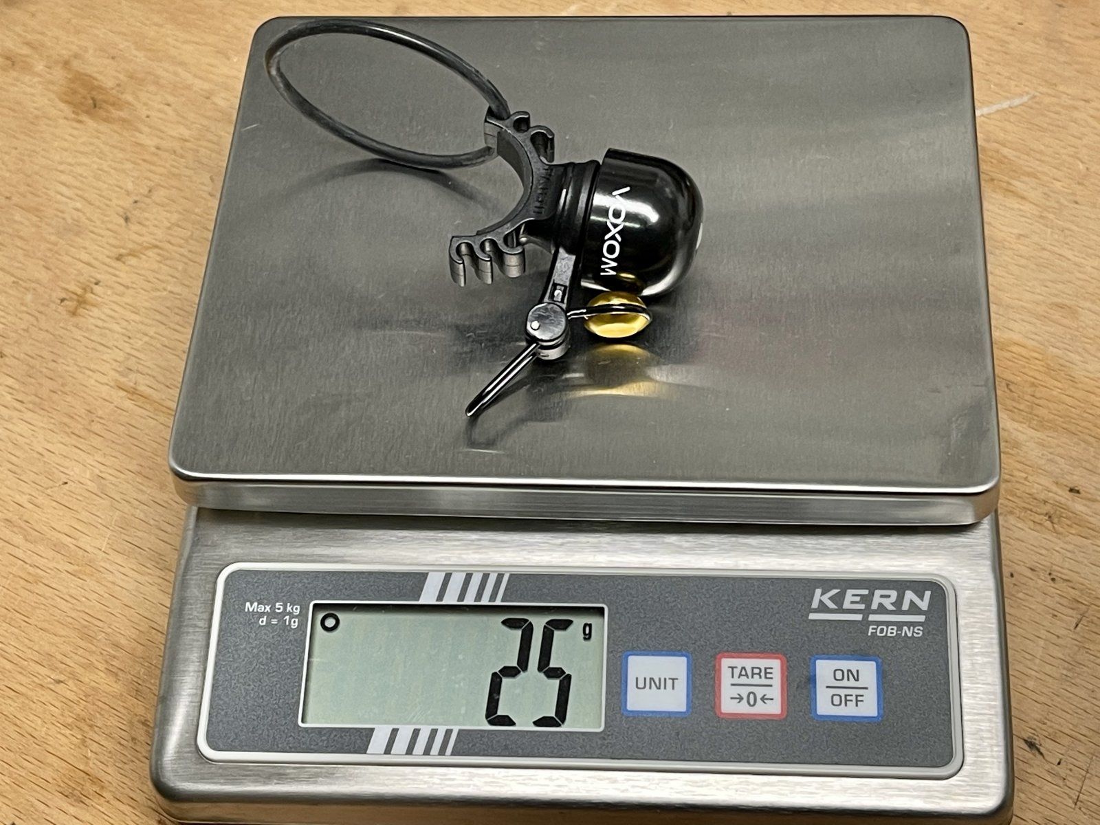

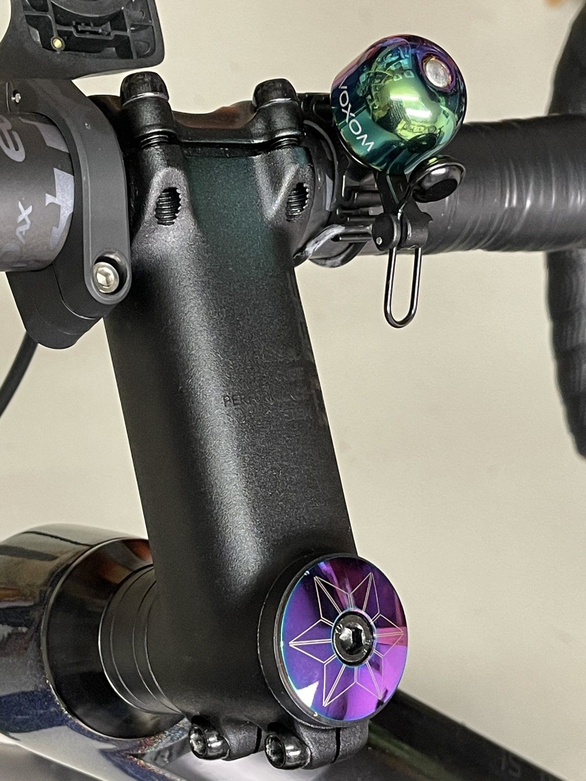

@Stromius92 habe da was für dich als Inspiration:
Klein, leicht (35g), laut (Messing) und in Oilslick:
Ich wollte eigentlich nicht noch mehr Oil Slick am SL. Kassette, Kette und am Lenker die Kappen sind eigentlich schon genug. Wollte erst Oil Slick Pedale aber das wäre Overkill gewesen. :D

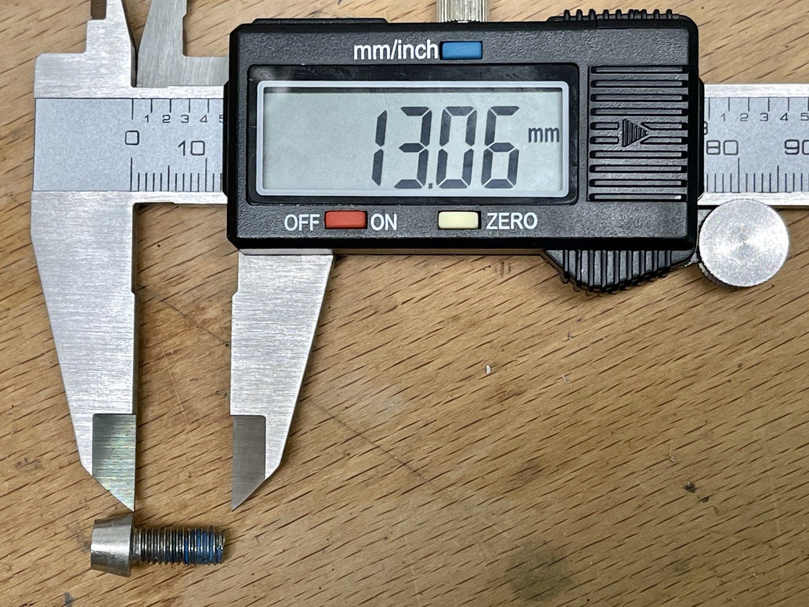

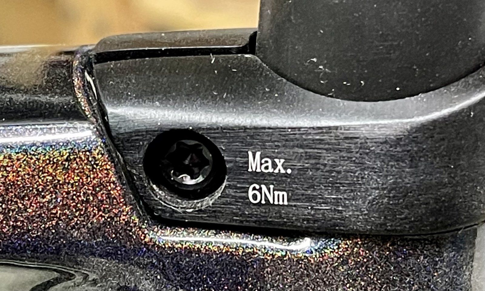

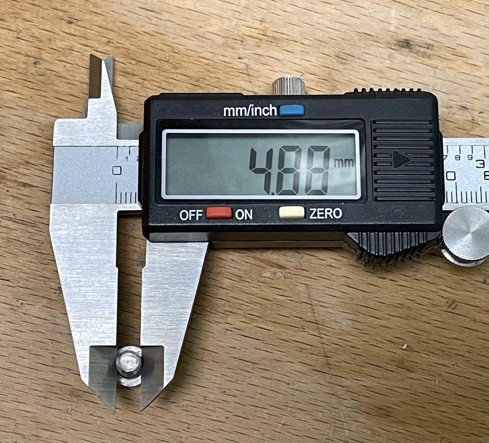

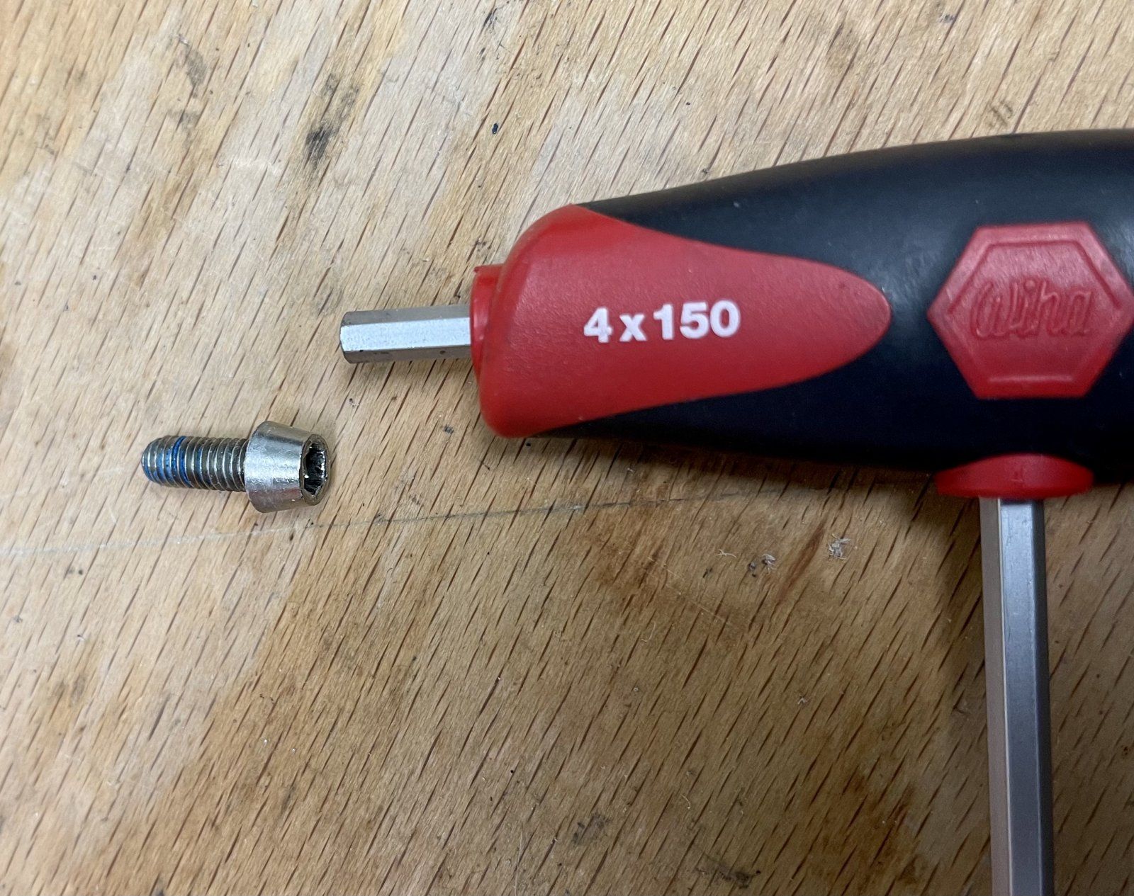

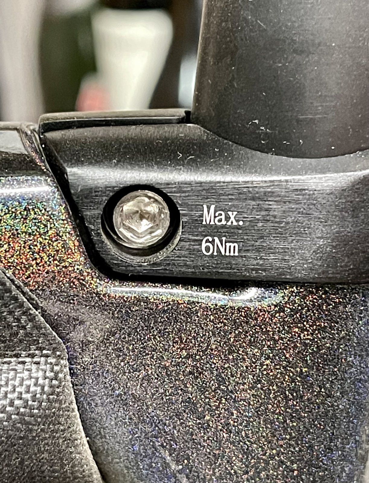

Vorsicht Nerd-Content zum Thema Schräubchenkunde:
An der Sattelstütze des C62 ist ein Schraube mit den Maßen M5x12mm mit konischem Kopf verbaut. Innensechskant Gr. 4.
Ich habe jetzt eine schwarze Titanschraube in TX25 verbaut. Warum TX25: Weil TX25 an dem Bremssatteladapter verbaut ist, ich die Flaschenhalterschrauben auch auf TX25 in schwarz getauscht habe und damit die Schraubenvielfalt (bezüglich benötigte Werkzeuggrössen) reduziere.

Ich schließe mich @mac_ludwig an. Habe jetzt eine M5 x 12mm - Innensechskant aus Titan mit konischen Kopf in Schwarz an meiner Sattelstütze. Ob man jetzt Innensechskant oder TX25 bevorzugt ist natürlich jedem selbst überlassen.
