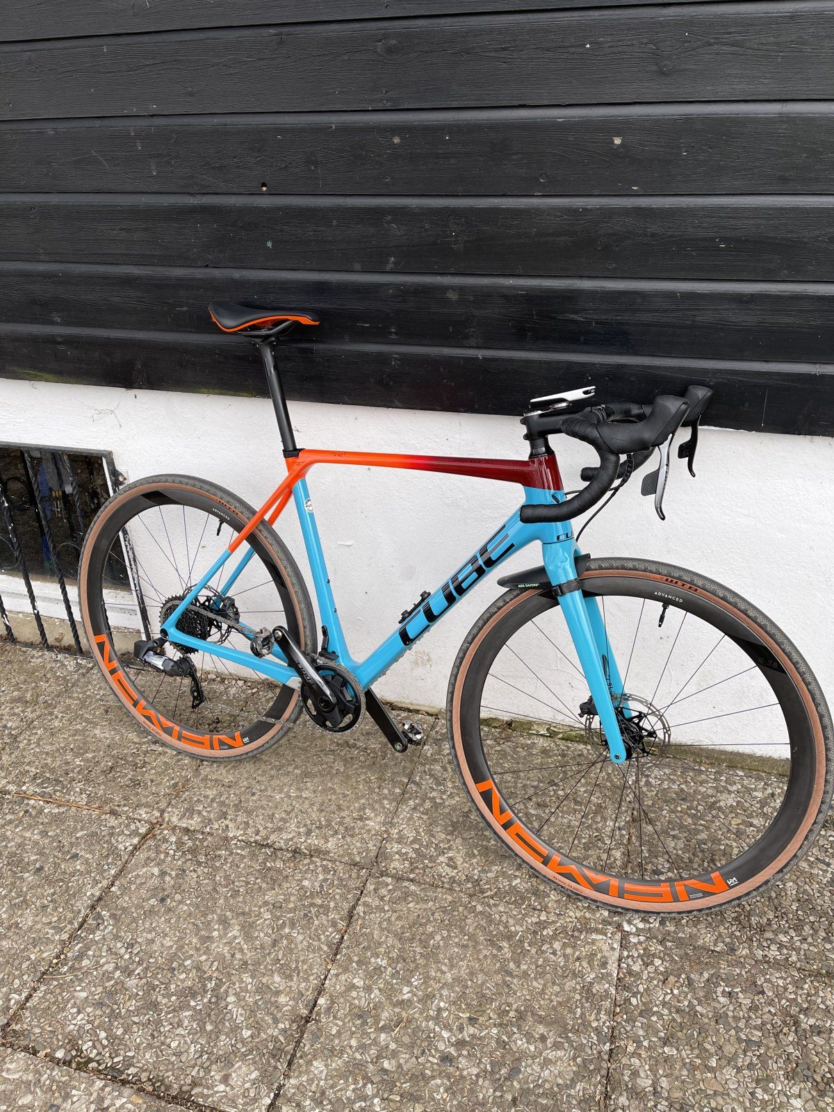

Gude!Danke. Andere Frage: der XL Rahmen ist leider eher etwas knapp für mich (197cm/97cm SL). Stack geht gut (ok, der Vorbau ist auch noch falsch rum). Mir fehlt v.a. Höhe der Sattelstütze. Die ist auf Anschlag und ich bräuchte noch so 3-4 cm.
Laut Cube Handbuch ist das für Carbon MTBs ok bei entsprechender Gesamtlänge. Für RR steht max 350mm. Als was zählt das C:62 Pro?
Wäre hier eine 400mm Carbon Stütze und dann 120mm versenkt lassen noch ok?
Ich bin 196cm bei 99cm SL und fahre das Nuroad als Race FE.
Ich musste natürlich auch eine längere Sattelstütze verbauen, habe aber eine 400er Alu-Stütze (Link) genommen. Bei meinem RR habe ich auch eine 400er Carbon-Stütze drin, sonst käme ich nie auf die benötigte Höhe von 88cm Tretlager-Sattelmitte. Warum sollte eine 400er Carbon Sattelstütze bei einem RR nicht funktionieren? Mit max 350er säße ich wie ein Affe auf dem Schleifstein ...
