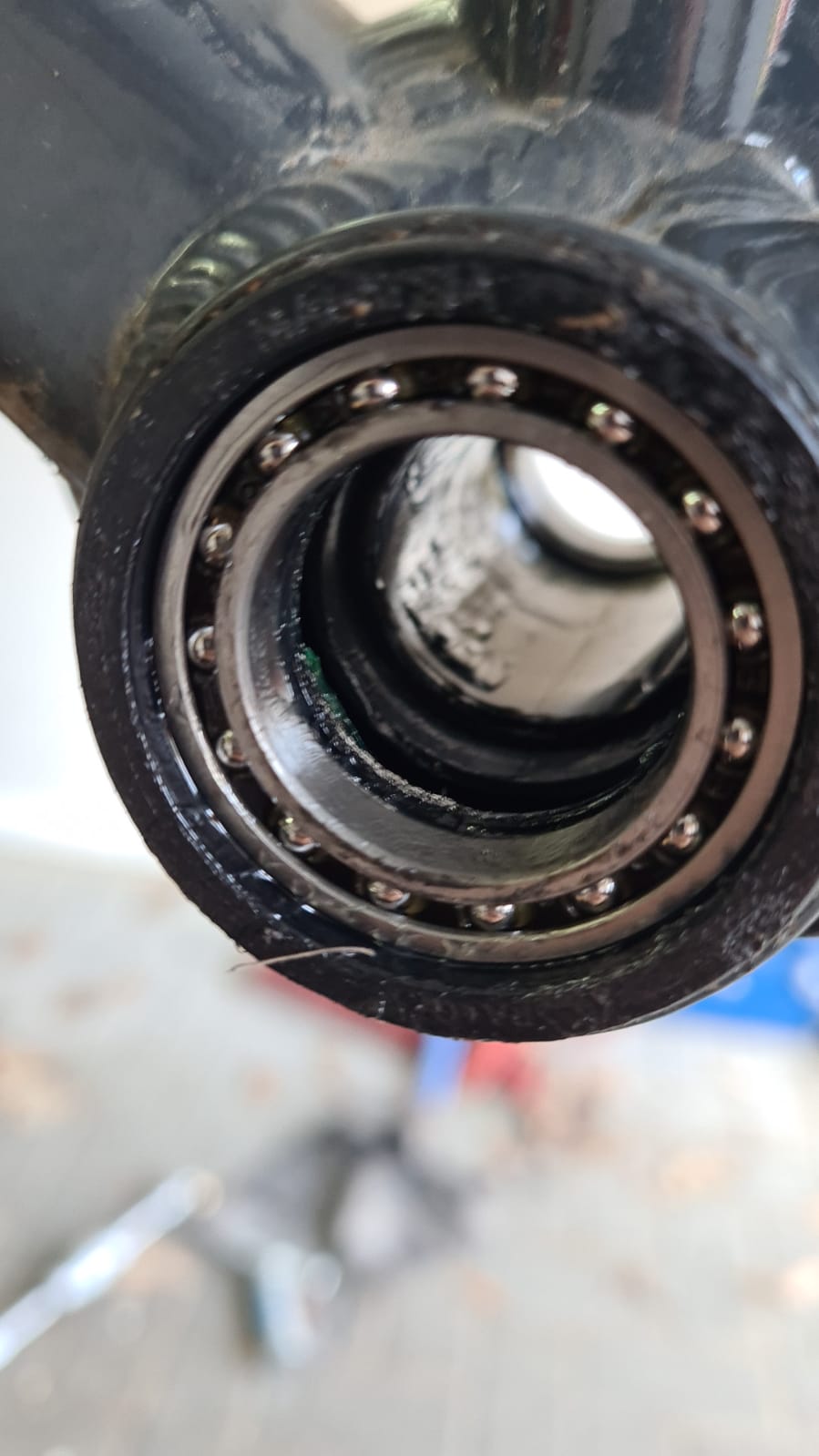

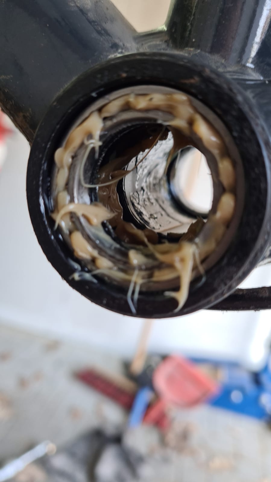

Das eine Tretlager hat vielleicht einen kleinen Schaden ab.
Tretkurbel demontiert und Lagerdichtungen entfernt und neues Fett rein. Bin mal gespannt ob es hilft oder getauscht werden muss.

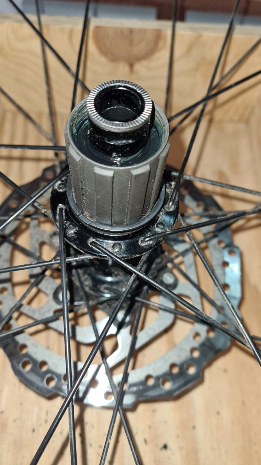

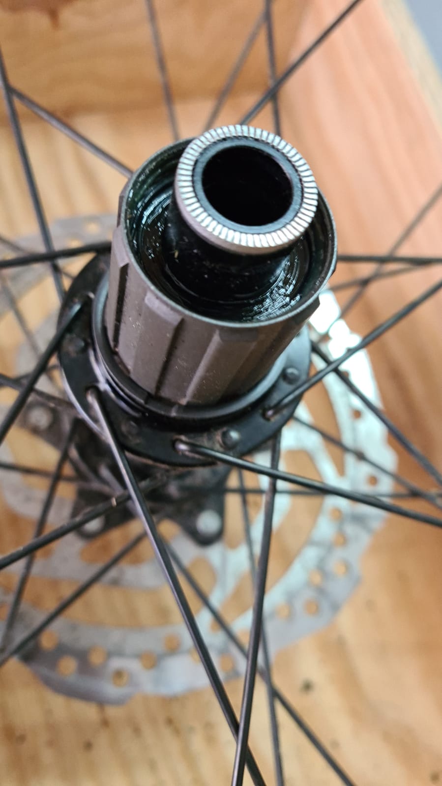

Nachdem mir das Innenlager noch gedankenlich im Kopf war und verschiedene "Cube Laufrad/Naben Thread" im www gibt war ich etwas überrascht beim demontieren des Zahnkranzes.
So wie es für mich aud den ersten Blick aus schaut ist beim Race FE eine Hinterradnabe mit Rillenkugellagern verbaut.
Vielleicht irre ich mich, aber ich fand keine Konterung.
Also blieb mir das neu fetten eines Konuslager erspart, schwups noch Zahnkranz gereinigt und eine neue Campa Potenza Kette montiert.

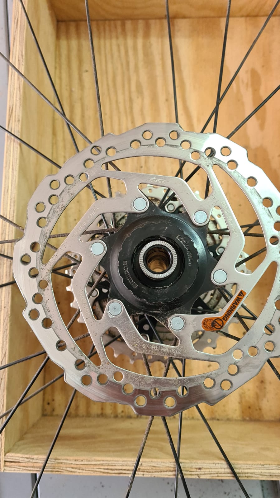

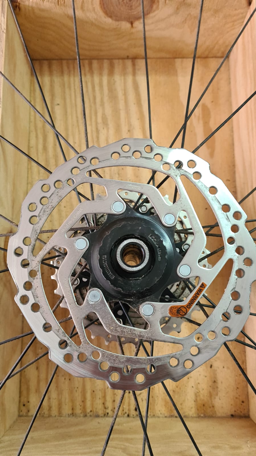

Was mir noch auffiel ist die Bremsscheibe, die Bremsbeläge könnten etwas mehr der Fläche benutzen.

Das du nur ca. 70% deiner Bremsscheibe benutzt, ist wohl bei dem Modell so gewollt. Damit wirst du wohl leben müssen. Irgendwo in diesem Thread wurde das schon mal behandelt.
Meine Force am SL nutzt die Scheibe vollumfänglich wie es sich gehört.

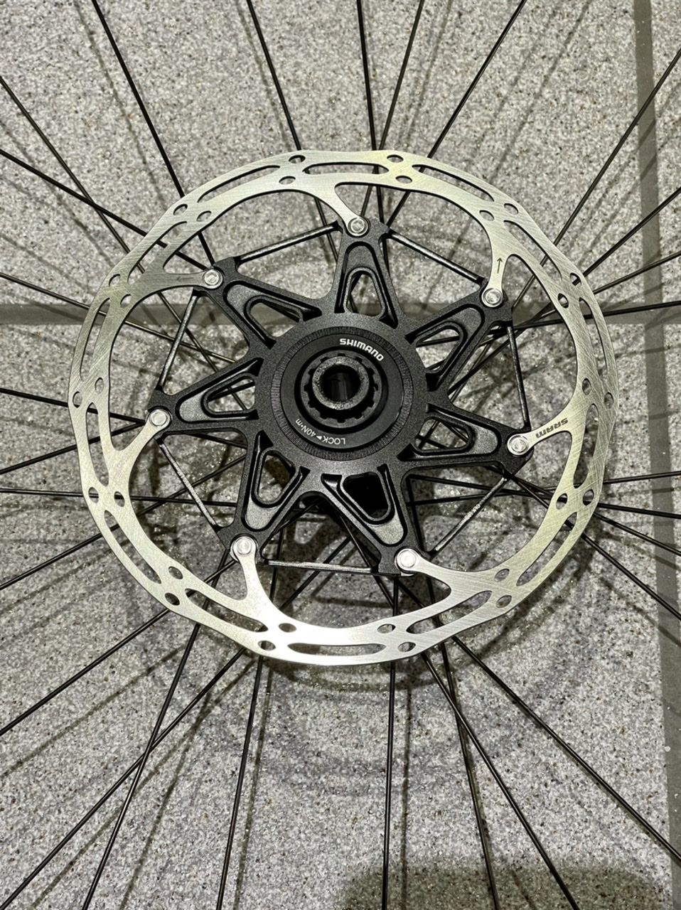

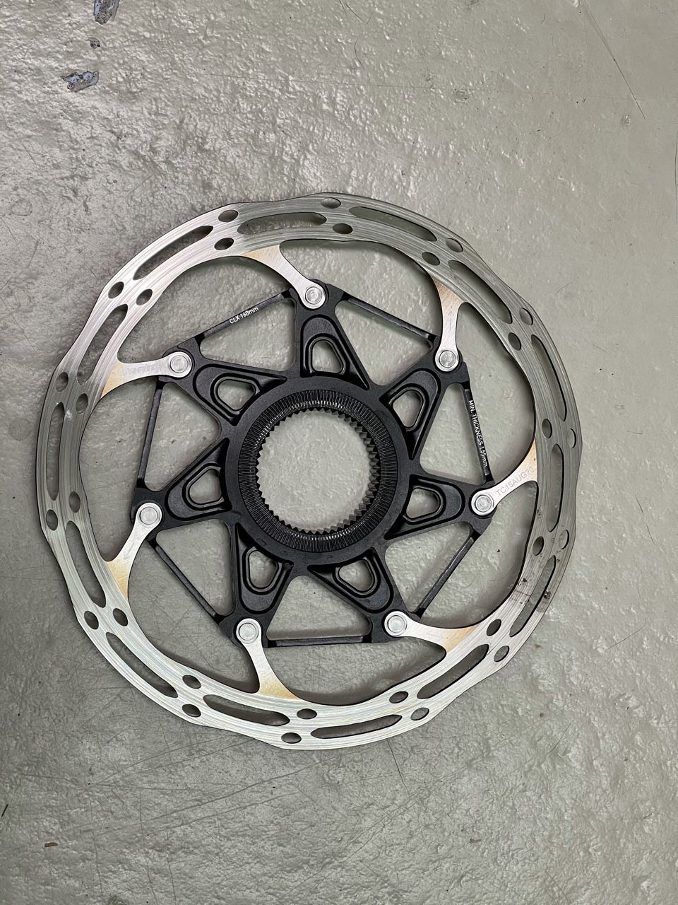

Update zum Thema Bremse am Vorderrad vom C62SL: Die aktuell verbaute 160mm SRAM Bremsscheibe war für mich nicht ausreichend. Benötigte Fingerkraft am Bremshebel im Obergriff waren mir auf längeren Abfahrten zu groß und ermüdend. Die 160mm Scheibe weist an den Stegen auch Verfärbungen auf was auf eine erhöhte Temperatur zurückzuführen ist 😳
Da ich mit Trickstuff Scheiben gute Erfahrungen gemacht hatte, wollte ich eine 180mm Dächle Scheibe einsetzen. Diese ist auch deutlich dicker als die SRAM und sollte somit auch wärmeresistenter sein. Da diese aber nur 6 Loch hat, musste ein Adapter her:
Leider ist der Adapter nicht wirklich passend. Es bleibt immer ein Spalt zwischen dem Lockring und der Scheibe, so dass ich diese nicht fest bekomme. Es scheint so, als ob ein Distanzring o.ä. fehlen würde. Weiß jemand welcher Adapter hier passen würde?
Habe mich deshalb dann doch für die Original SRAM 180mm Scheibe entschieden.
Den Adapter an der Bremse musste man nur umdrehen und schon passt es auch mit der 180er. Finde ich gut gelöst.

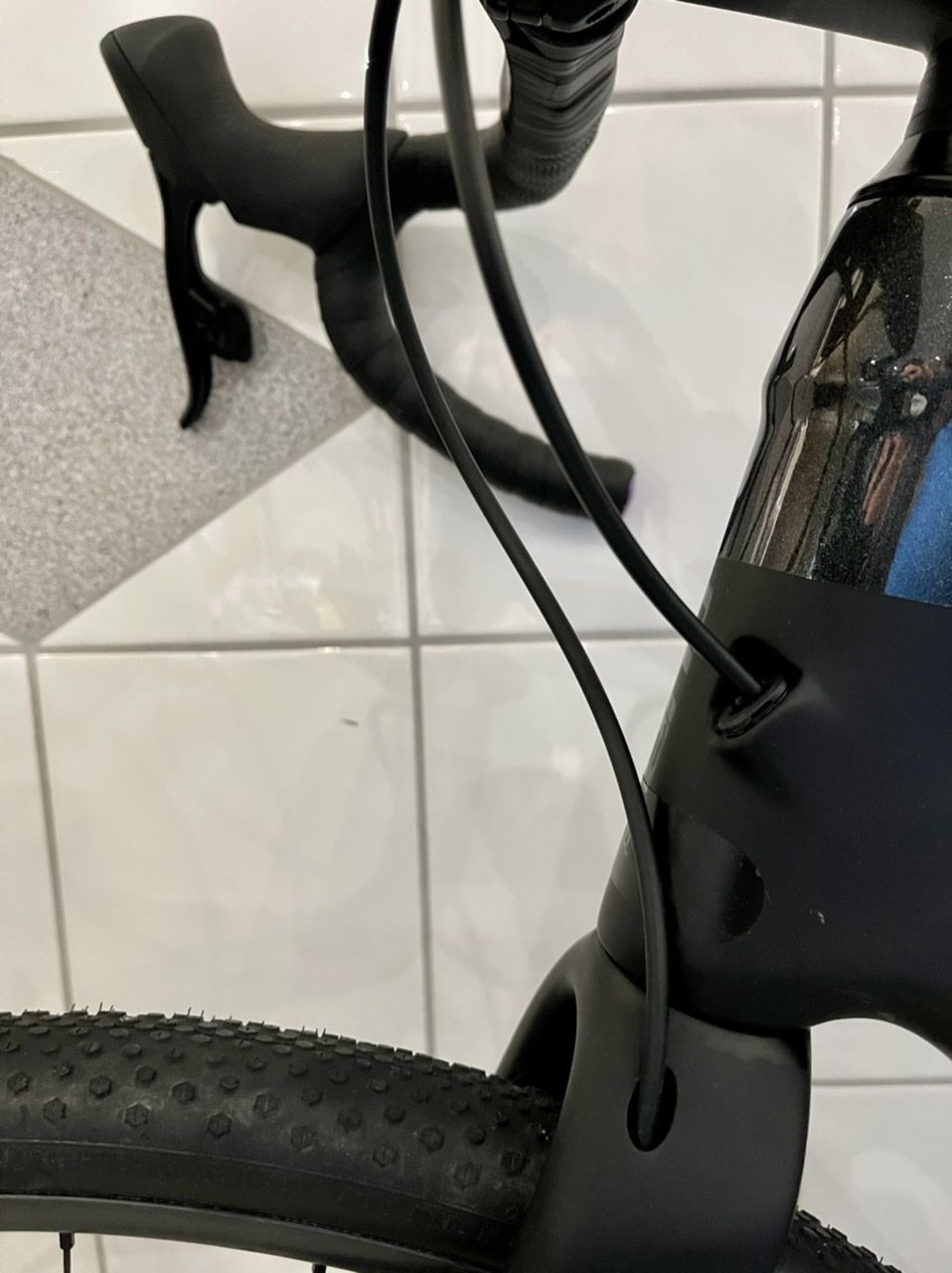

Bei der Gelegenheit habe ich auch den Bremssattel gedreht, damit die Leitung der Bremse nicht am Steuerohr scheuert. Vorher:
Nachher:
Ehrlich gesagt hat mich dann das Abstehen des Kabels mehr gestört, als dass es scheuert, also wieder zurück gebaut. Ich kann auch nicht Beurteilen, ob die Verwindung der Hydraulikleitung Auswirkungen auf die Bremsperformance hat.

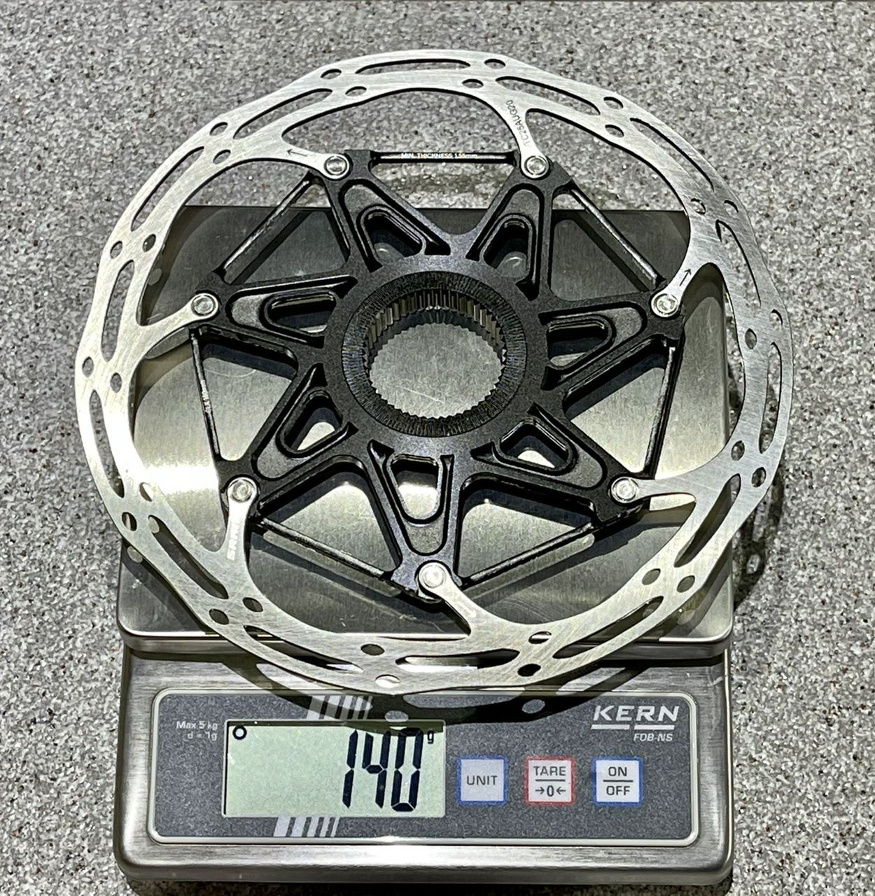

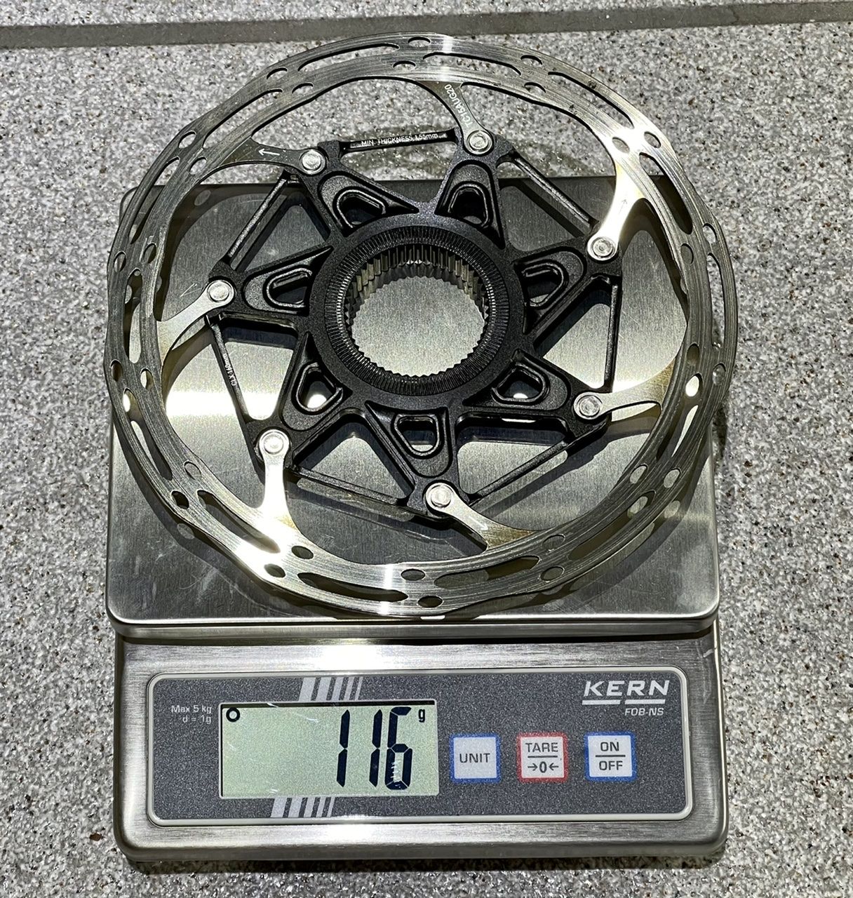

Hier noch paar Gewichte der Scheiben.
SRAM 160mm:
SRAM 180mm:
Trickstuff Dächle inkl. Centerlock Adapter ohne Lockring:
Das Mehrgewicht der Trickstuff ist v.a. auf die größere Dicke zurückzuführen. Ist eben für MTB konzipiert.
Ich würde die Leitung wieder nach vorne drehen und diese dann am Bremssattel kürzen. Das habe ich vor ein paar Wochen an einer SRAM Rival innerhalb von 30 Minuten bewerkstelligt. Da ich die Leitung nach dem Kappen direkt abgeklebt hatte, musste ich auch nicht neu entlüften. Ich konnte sogar die alte Olive verwenden.
Alternativ kannst du die Leitung auch nur um 90 oder 180 Grad drehen. Dafür einfach mit einem Schraubenschlüssel am Sattel die Leitung leicht lockern und dann diese in die gewünschte Richtung drehen. Dann wird die Leitung auch nicht mehr nach vorne, sondern mehr zu Seite abstehen.
