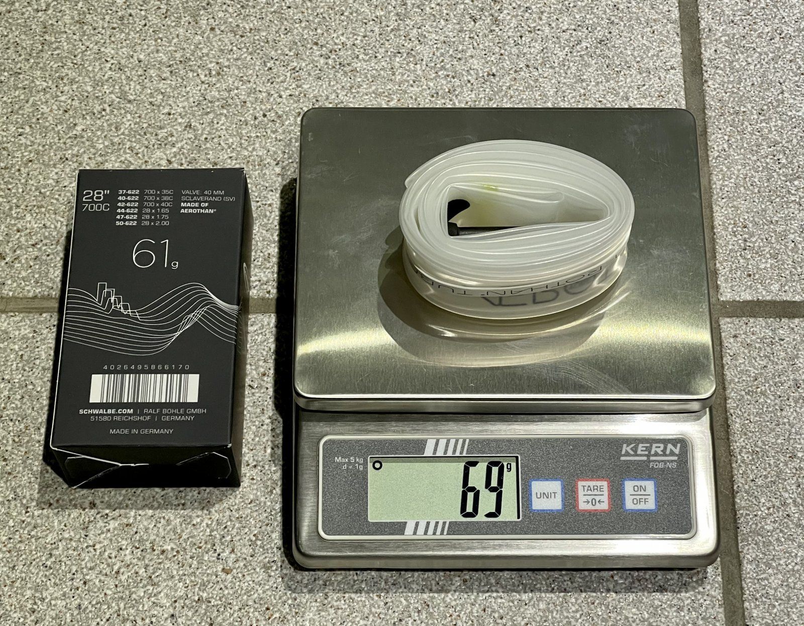

Habe heute "ausversehen" von Schwalbe SV19 mit 220g bestellt, wobei SV17 oder SV18 Schlauch deutlich leichter wären mit 150g bzw. 105g. Macht das einen spürbaren Unterschied beim Fahren der Schlauch?
@TheReds93 wenn du Gewicht sparen willst beim (Ersatz-)Schlauch, kannst Du Dir folgende Alternativen anschauen:
https://r2-bike.com/TUBOLITO-Schlauch-28-Tubo-CX-Gravel-All-SV-60-mm
https://r2-bike.com/SCHWALBE-Schlauch-28-Aerothan-Tube-Allround-SV17E-40-mm
Den Schwalbe habe ich aktuell selbst im Einsatz. M. E. spürt man die 100 Gramm weniger Gewicht. Ob sich der Mehrpreis für Dich lohnt, musst Du selber entscheiden.
