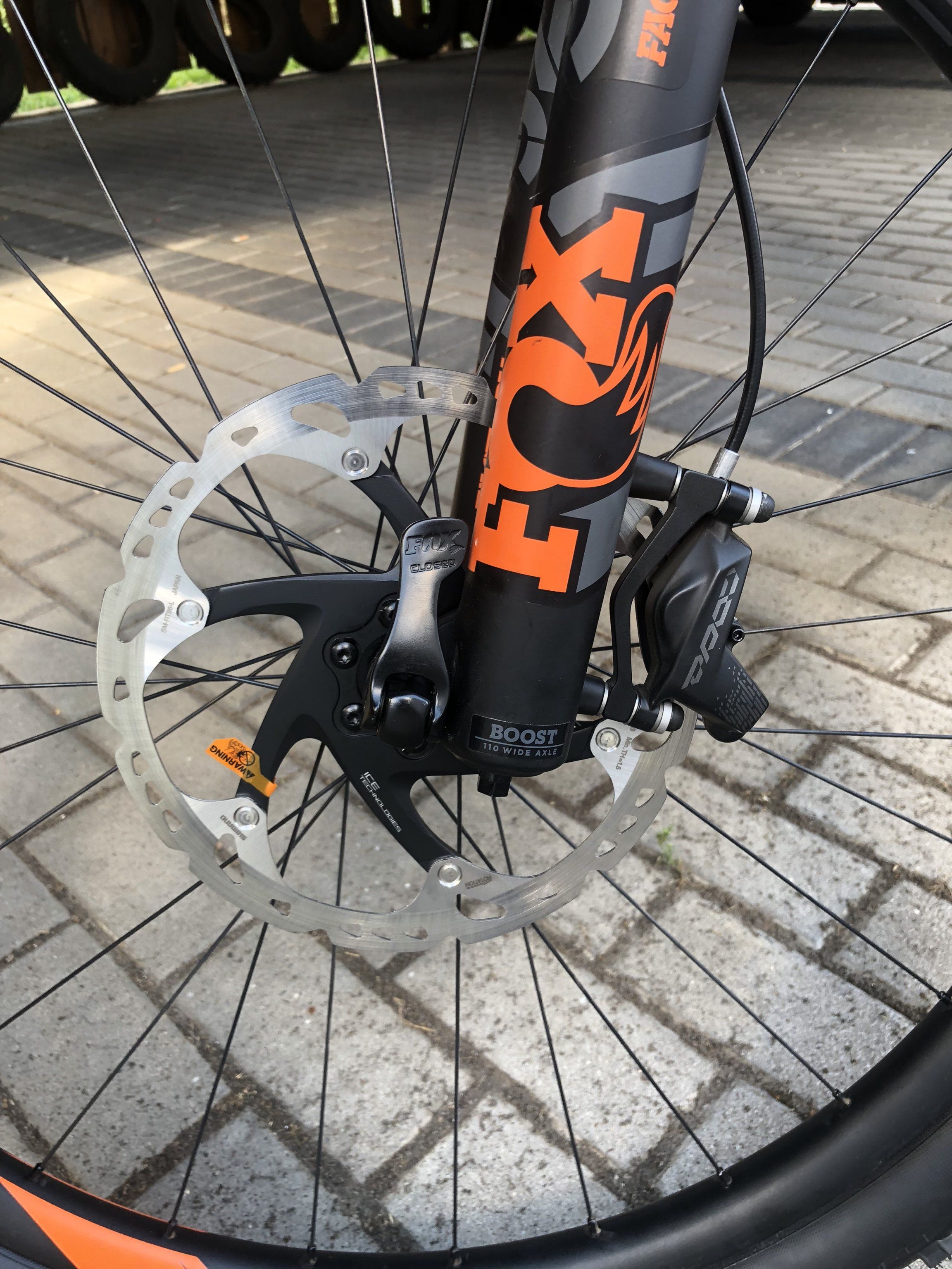

Bremsen Update !
Habe auf eine 203 RT86ICE und eine 180 hinten Umgebaut.
SRAM Scheiben waren ja schrecklich verzeihen sich laufend
Mit den Shimano keine Probleme kein verzeihen mehr ,und Ruck zuck ausgerichtet.
Die Bremsen Leistung ist viel besser nach dem einbrennen ,morgen gehts auf den Trail Master Test :D
Ja Berichte mal wie sich die Ice Tech Scheiben verhalten. Du hast aber noch die Sinter Beläge drauf oder?
Ich teste gerade die Organischen Beläge. Mal schauen ob das Quitschen und rubbeln weg ist.
Hi, hört sich interessant an. Musstest du noch irgendetwas umbauen an Adaptern etc. oder einfach nur Scheiben gewechselt und fertig?
Grüße
Ich habe zwei Scheiben untergelegt um die Richtig lauffläche auf der Scheibe zu bekommen,die ICE ist 203mm
Geht aber top
Hinten passt es 1zu1

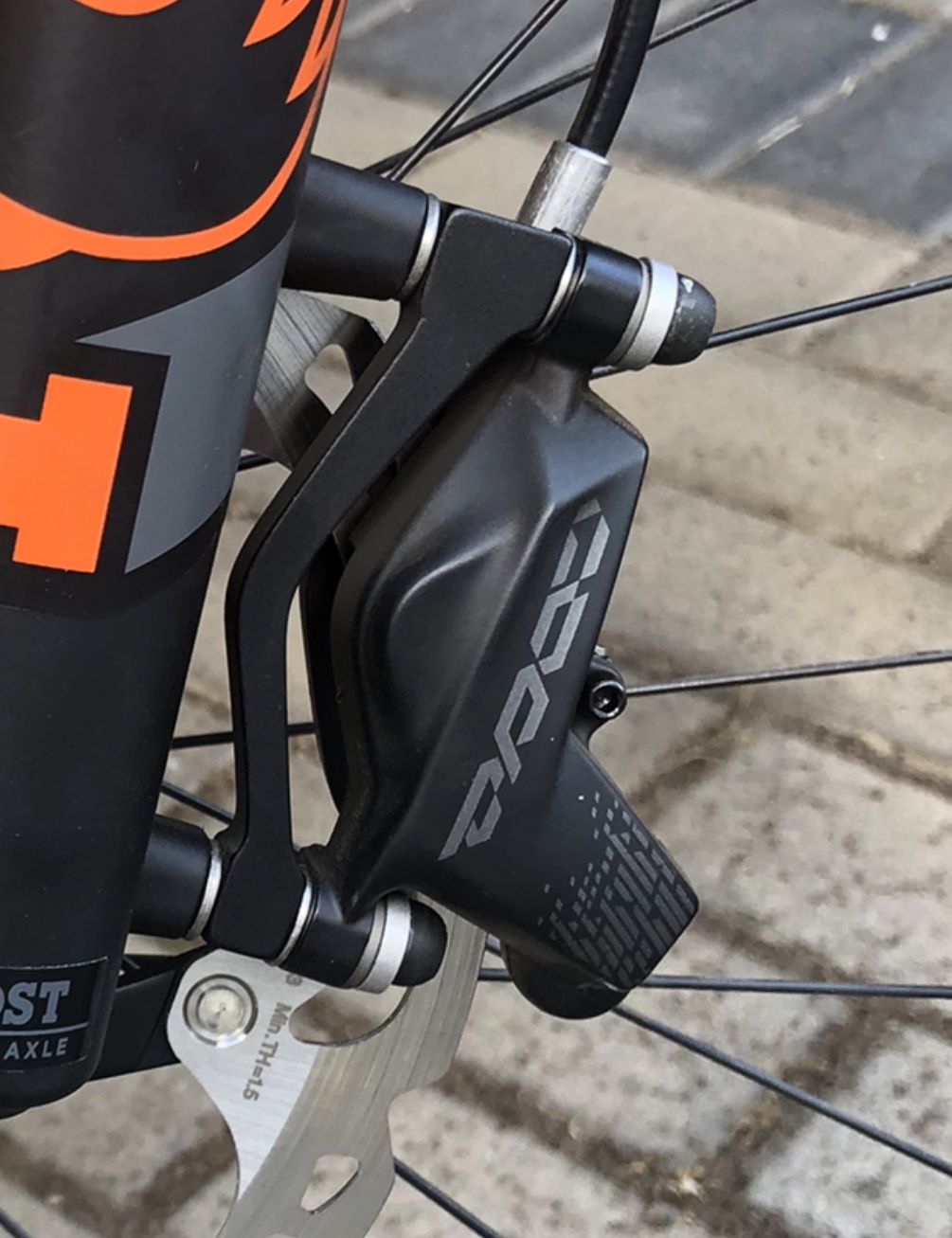

Habe auch mit den organischen Belägen beim Bremsen Geräusche.
Bremswirkung ist super. Auch kein Schleifen.
Schon zig mal den Bremssattel ausgerichtet.
Hat irgendwer ein Lösungsvorschlag?
Das Problem hatte ich auch ein ausrichten war fast unmöglich und wenn man es dann mal hatte ,eine Ausfahrt und alles für den Ar....
Habe jetzt Shimano RT86 ICE Scheiben drauf seid dem alles Super die Bremsleistung top, Standhaftigkeit super,kein nerviges quietschen.
