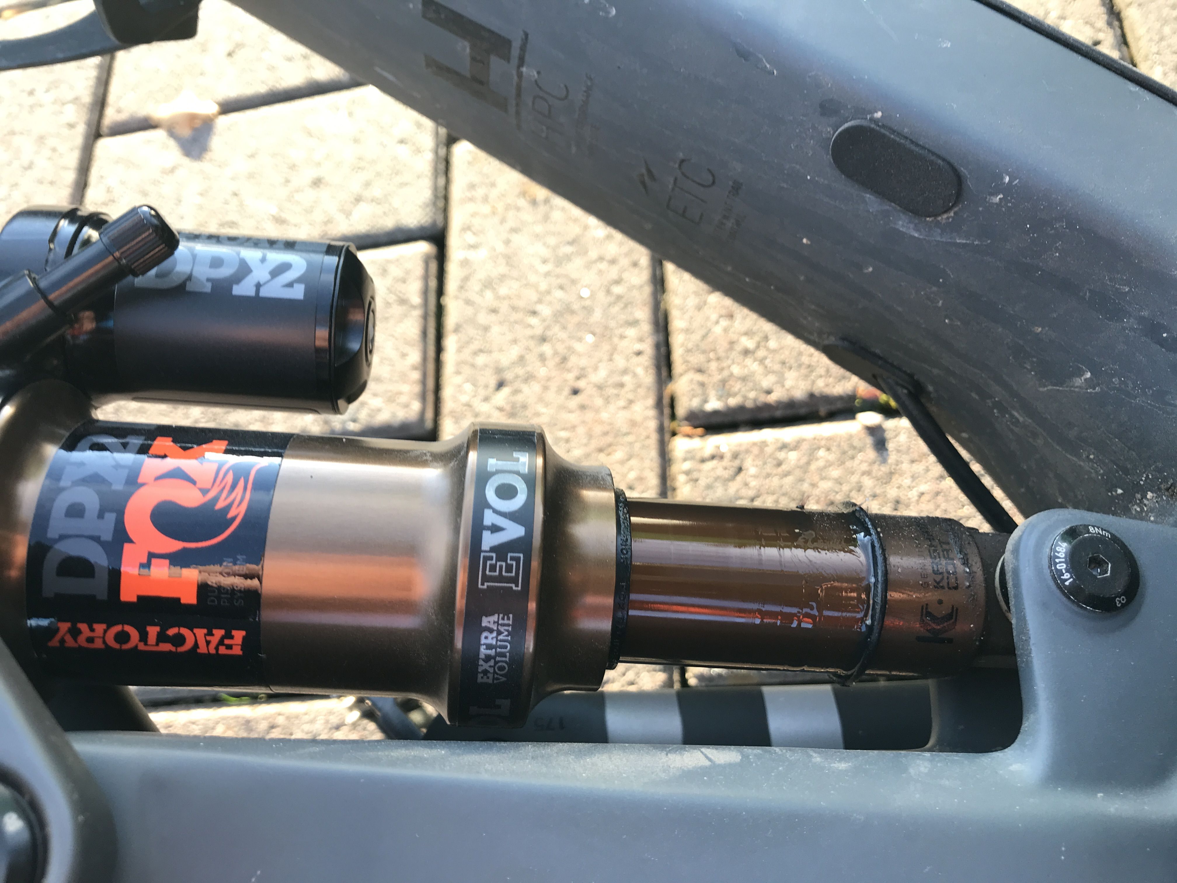

Ein leichter Ölfilm auf der Kolbenstange ist normal und wichtig damit der Dämpfer nicht trocken läuft. Es sollte aber nicht zur Tröpfchen Bildung kommen, dann stimmt etwas nicht.
Zufällig mal ein Bild gemacht?

Das sieht nicht so gut aus.
Ich glaube auch, da ist zu viel Öl.
Das steht ja richtig auf der Dichtung.

Die über die Zeit leichte Ölansammlung ist völlig in Ordnung. Das sind nicht einmal zwei Tropfen, die sich da am Ring befinden, was viel schlimmer aussieht als es ist. In der Luftkammer befindet sich ein ein kleiner Ölvorrat, damit die Dichtungen nicht trocken laufen. Ich würde mir eher Sorgen machen, wenn die Kolbenstange trocken ist. Dann heißt es Öl einfüllen. Hätte dein Händler wissen müssen. Na ja, was kann man da heute noch erwarten.

Das mit dem Öl wusste der Händler auch, aber bei mir ist nach jeder Fahrt das Öl man rahmen runtergelaufen und der Dämpfer hat den Druck nicht gehalten !
Das ist sicher etwas anderes. Ein Dämpfer der derart suppt und die Luft nicht hält muss reklamiert werden. Richtig.
