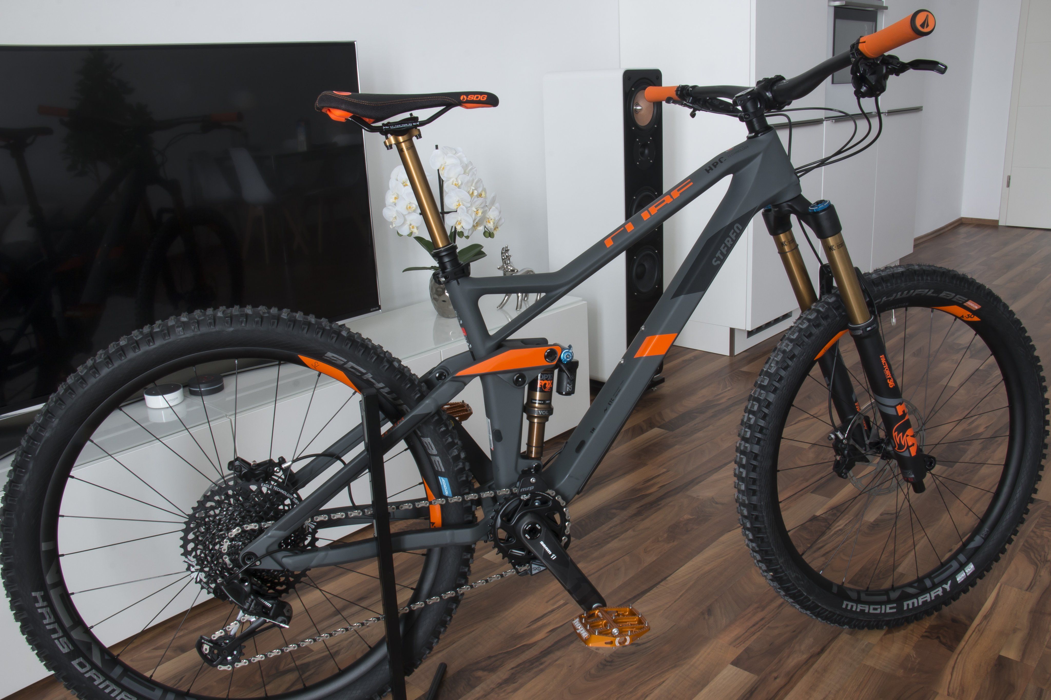

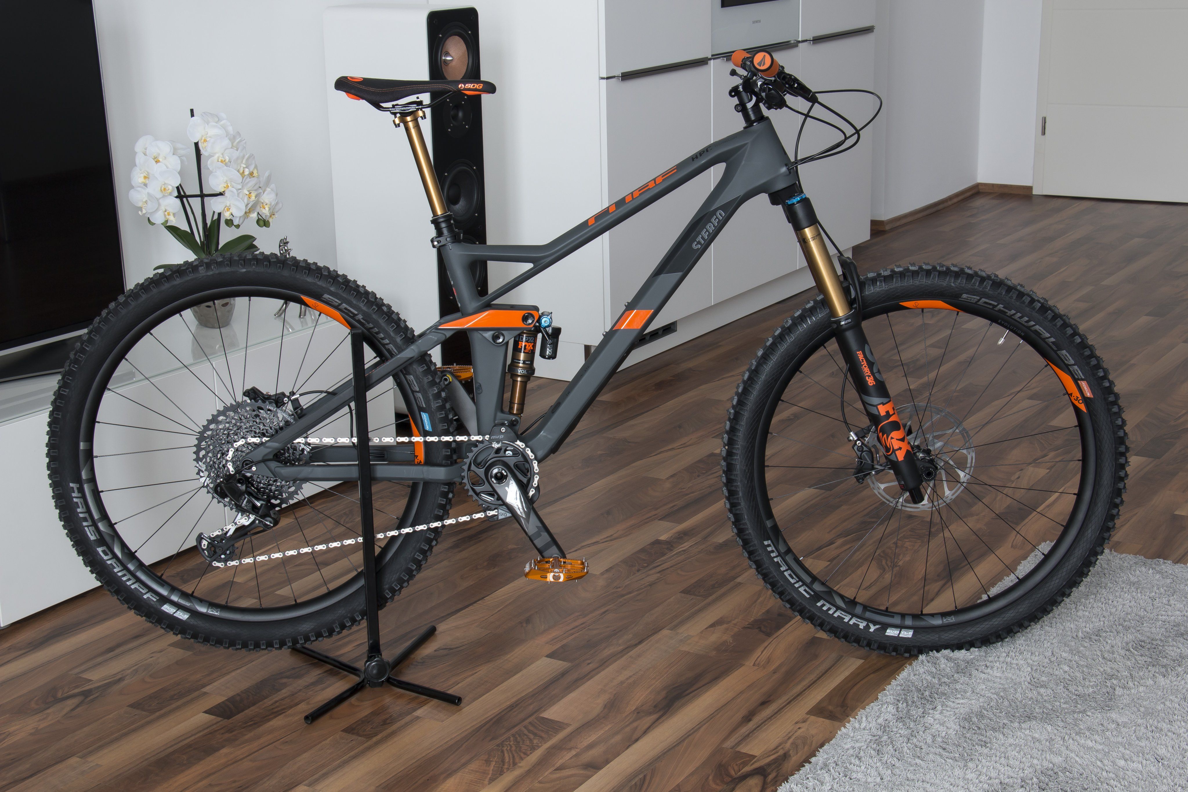

Ich lass mal die Bilder sprechen :hüpf:
Danke :)
Habe mich für das 18" entschieden, da sich dieses etwas ruhiger fuhr und man etwas gestreckter sitzt. Gerade wenn man auch mal Strecke fahren möchte, ist mir das angenehmer. Sattelstütze ist wie auf dem Bild zu sehen aber fast auf Minimalposition eingestellt.
Das 16" hätte meiner Meinung nach aber auch gepasst. War vom Händling her deutlich agiler/wendiger. Allerdings von der Sitzposition relativ aufrecht.
Da der Tourenanteil bei mir größer sein wird, habe ich das 18" genommen. Das 10mm höhere Steuerrohr des 18" hat man krass gemerkt - muss ich mich erstmal dran gewöhnen.
