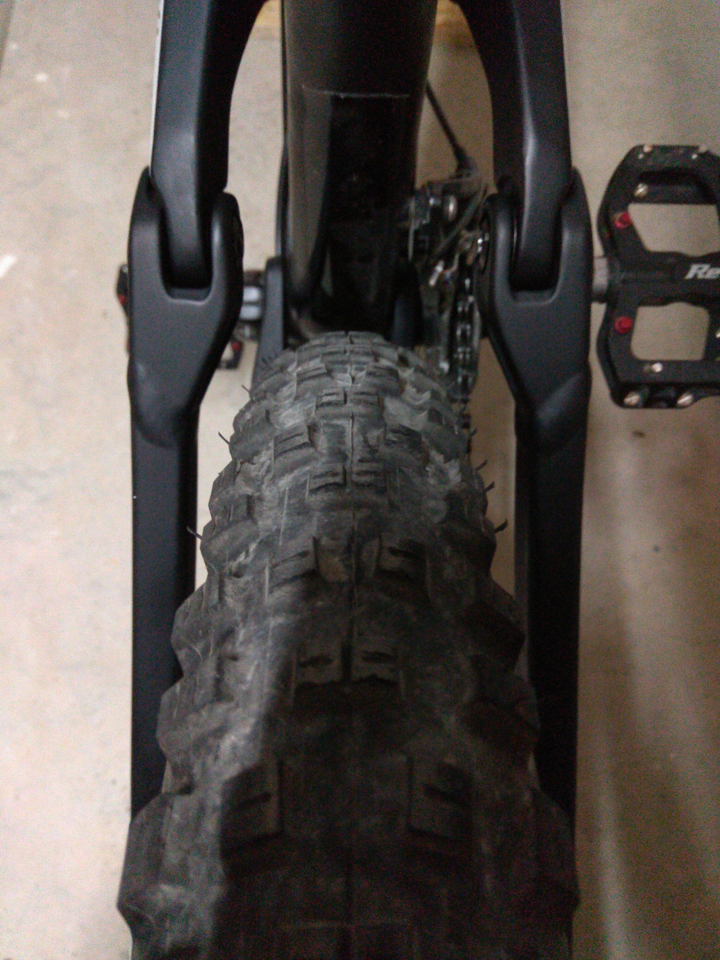

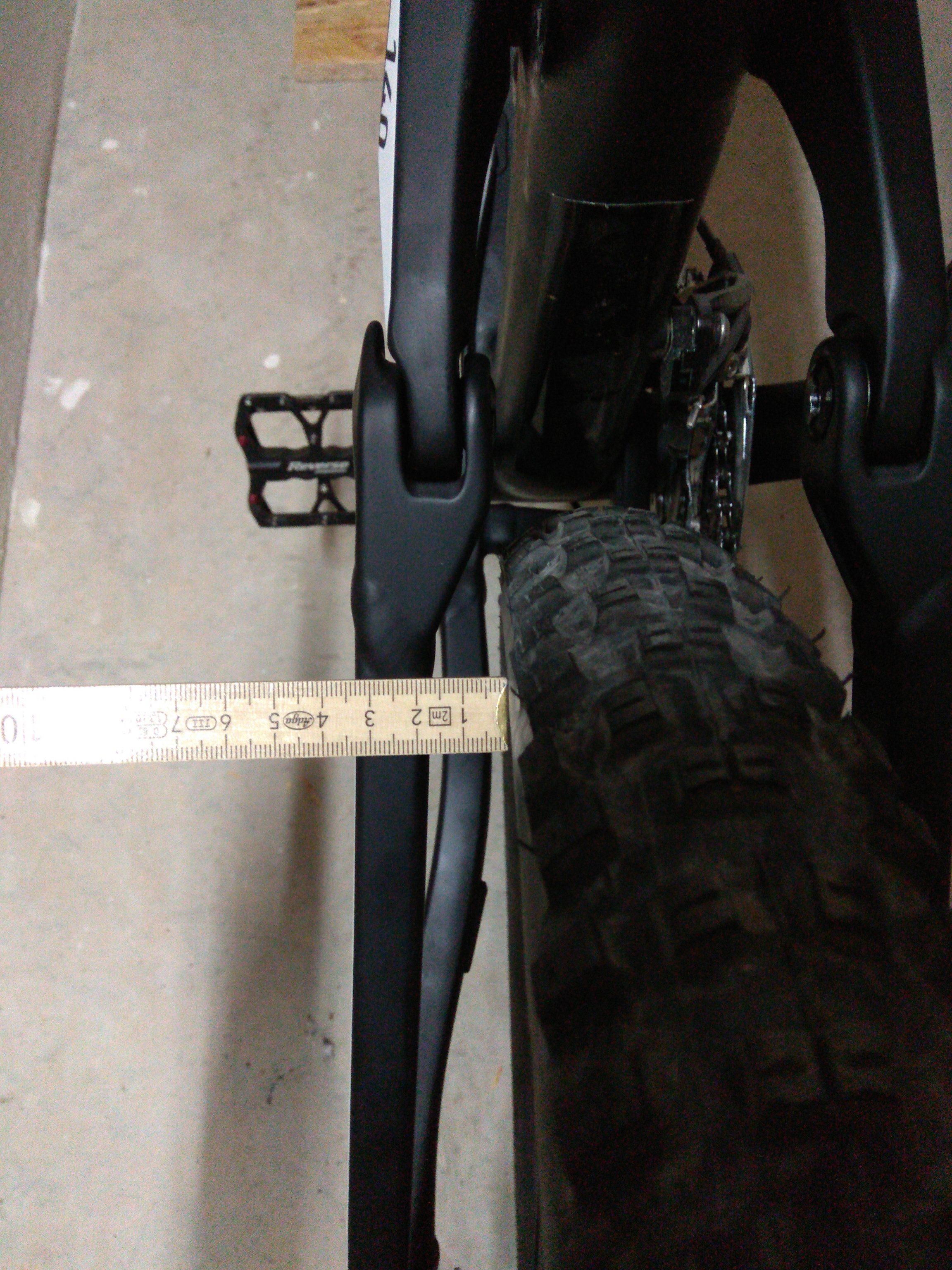

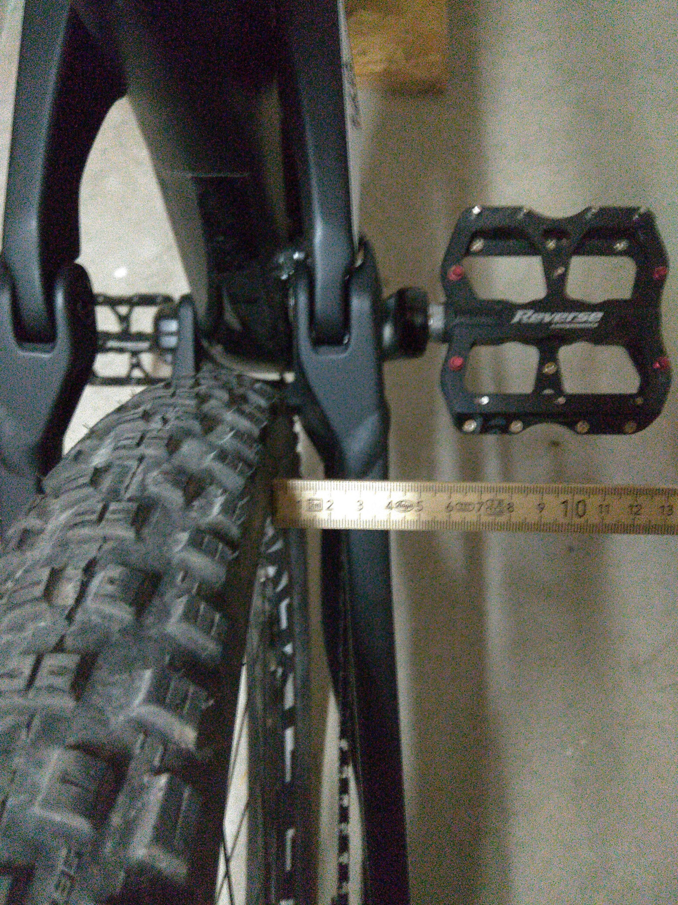

Mir ist an meinem SL aufgefallen, dass mein Hinterrad nicht mittig in der Schwinge sitzt. Das Rad ist ca. 8mm näher an der nicht Antriebsseite. Ist das normal?

Das Problem gab es schon beim alten Stereo. Weiß aber nicht wie da Verfahren wurde.
Tausch des Hinterbaus. Garantie.
Der Hinterbau wurde gerade, wegen loser Lager in der Wippe, komplett getauscht.
Kann nicht genau sagen ob das Rad vor dem Umbau auch schon nicht mittig war, da sich die Sitzstreben in der Wippe 5mm hin- und herschieben ließen.
