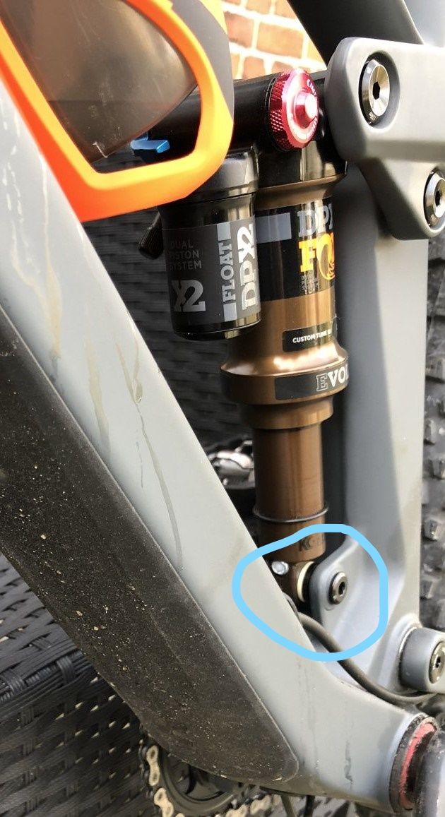

Ich habe in der unteren Lagerung vom Dämpfer (siehe Foto) ein leichtes Spiel festgestellt.
Hatte diese Problem schon jemand? Ich hoffe da ist nur die "Lagerbuche" ausgeschlagen...
Hab das Bike 2018 gekauft....ca. 1000km und 40000hm/tm.
Danke schon mal für euer Feedback!
MfG
Ich hatte gleiches bei meinem SL (2018), allerdings schon bei der ersten Ausfahrt. Das Drehmoment wurde leider in die Reibung zwischen beschichteter Schraube und Innengewinde der Hülse investiert (=verschwendet), anstatt Klemmkraft für die Hülse aufzubringen.
Kannst ja mal die untere Lagerung ausbauen und die Schraube alleine in die Lagerhülse einschrauben, um zu sehen, ob sie sich leichtgängig hinein schrauben lässt. Falls sie ohne Klemmkraft aufzubauen bereits im Gewinde schwergängig ist, hast du das gleiche Thema wie ich damals.
P.S.: Nachdem mir die Schraube dann auch abgerissen war (bei vorgeschriebenem Drehmoment natürlich), hatte ich die Schraube beim Händler reklamiert. Als Ersatz bekam ich eine neue, wieder beschichtete Schraube, welche -oh Wunder- auch nur sehr schwergängig in die Hülse hinein ging.
Es gibt eine Titan Schraube mit identischen Abmessungen von Cube, die das Problem nicht hat. Ist halt nicht schwarz, löst aber seitdem das Problem.

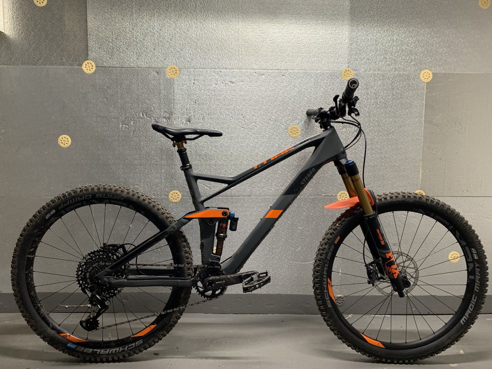

Sicherlich kann die Grössenwahl Geschmacksache sein. Ich habe bei 172 cm Körpergröße und 84 cm SL sowohl das 18“ als auch 20“ Probegefahren und ich muss sagen das die 20“ Variante mir besser passt. Ich könnte sogar eine 18 cm Sattelstütze einbauen und hätte noch ca. 1 cm Luft. Man muss schon sagen das Cube seine Rahmen etwas Konservativer auslegt, d.h. das 20“ würde bei anderen Hersteller problemlos als M angeboten werden. (Ein Foto für die Proportionen hänge ich dran)
