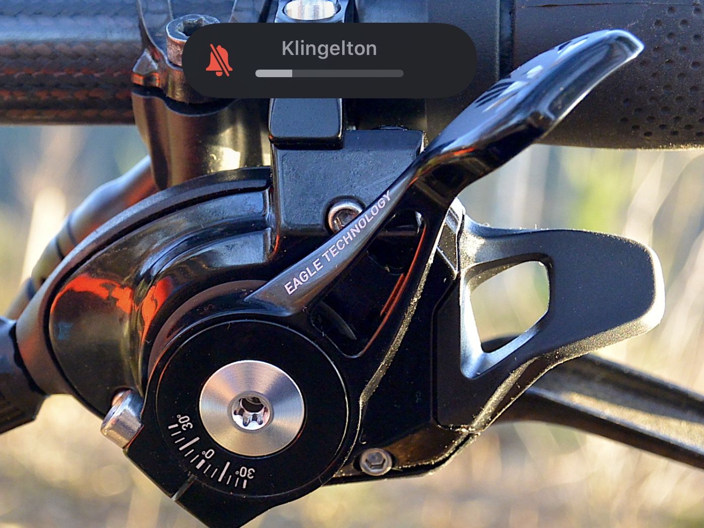

Mich stört der DaumenHebel des Triggers, steht zu weit nach hinten zum Fahrer und ist ja nur an einer Schelle mit dem Bremshebel befestigt. ICh habe kleine Hände, habt ihr ähnliche Probleme oder bereits anderweitig gelöst?
Hast du gesehen das du den Trigger an der Bremsaufnahme sowohl in der Neigung als auch nach rechts bzw. nach links verschieben kannst?
Ja, das Gehäuse der Bremse und des Triggers berühren sich fast und nach links habe ich den Trigger schon verschoben, mir wäre noch weiter nach links lieber, dann würde der Bremshebel auch weiter nach links wandern. Das probiere ich heute abend mal aus.
Danke.
Danke.
Bei dem Sram x01 Trigger kannst du die Neigung des Hebels zusätzlich auf deine Bedürfnisse anpassen. Vielleicht wäre es eine Überlegung auf X01 umzusteigen.
