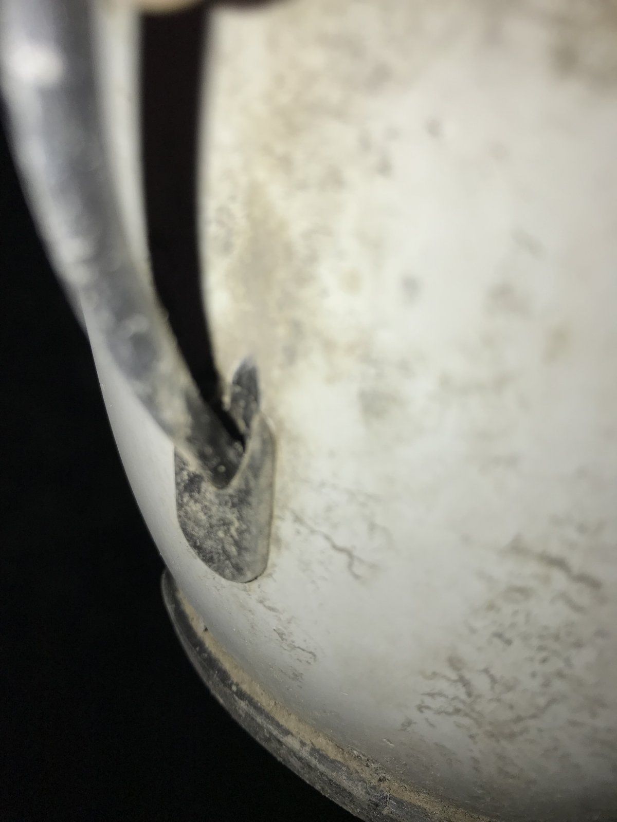

Ich habe das Modell von 2020 (hpc Race) und bin eigentlich bis auf zwei Punkte zufrieden. Sattelstütze hat sehr schnell viel Spiel bekommen (ist halt eine günstige) und die hintere Bremsleitung hat unter dem Tretlager die Farbe vom Rahmen abgescheuert. Dort kann man aber beim Putzen regelmäßig schauen und dann geht das auch. Ansonsten läuft es gut.

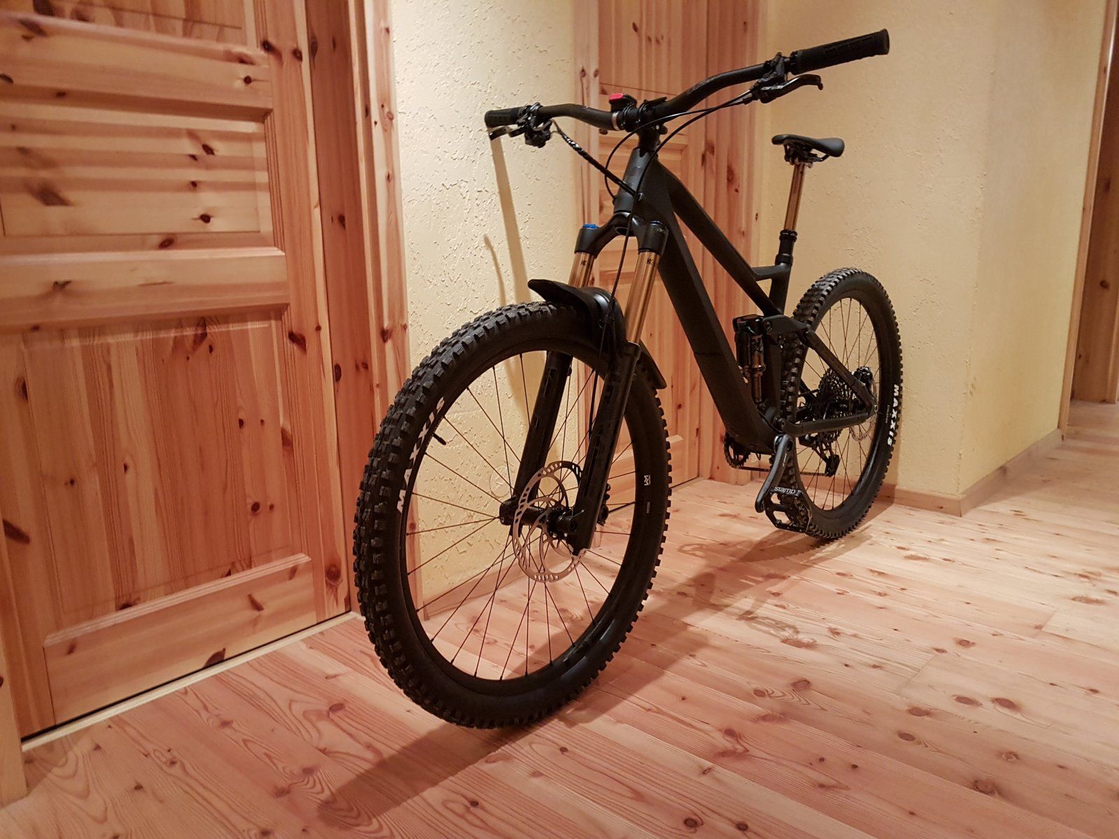

Hier ist schon mal ein Bild vom 2022 Modell

Habe mir jetzt eines zugelegt, habe auch 90km fahren müssen, weil im Nürnberger raum keins zu haben war. Der hintere Bremsleitung habe ich gleich einen Kabelbinder verpasst. Habe einen anderen Lenker mitgenommen mit 35mm Rise. Eine erste Testfahrt habe ich schon gemacht, war nicht unzufrieden, muss noch mit den Einstellungen etwas spielen. Bremse ruckelt etwas, werde mal eine andere Bremsscheibe probieren. Das Bike war vom Händler gut aufgebaut, habe auch alle Anzugsdrehmomente kontrolliert.

Wobei, wenn ich dein Foto anschaue, ist das nochmal anders als bei mir. Bei mir hat sich wirklich die Leitung auf der freien Länge am tiefsten Punkt beim Einfedern eingearbeitet. Das war eine richtige Rille...
Bei dir hat sich ja nur die Kante vom Loch etwas abgearbeitet, wenn ich es richtig sehe..
Ja genau. Ist nur unten an der Kante. Rad ist 2 Jahre und 11 Monate alt und sollte grad eigentlich aus dem Leasing ausgelöst werden. Beim Pedalieren knarzt/knackt es zudem seit heute fürchterlich
