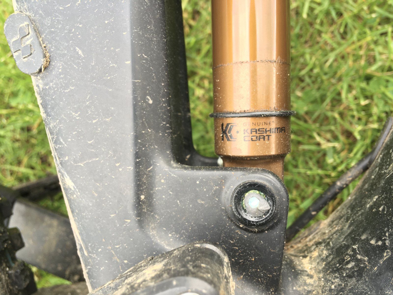

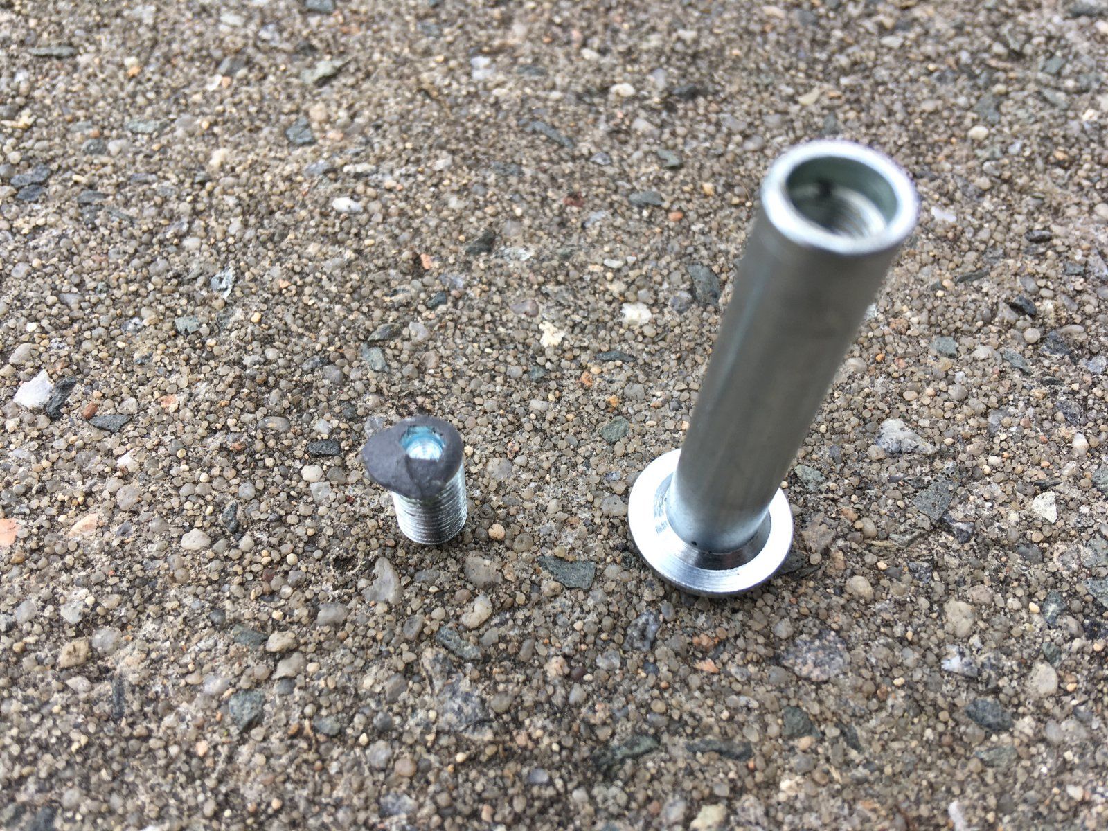

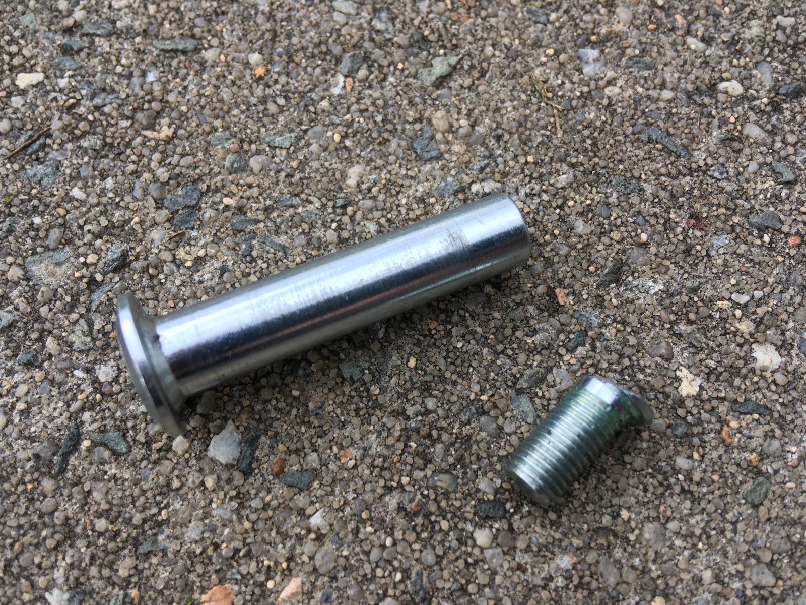

Ist schonmal jemand die untere Dämpferbefestigungsschraube einfach abgerissen?
Nach 2 Fahrten:
A3AA1FA0-C215-4163-AFD6-CF489EA8896D.jpegCE769388-450F-4100-9ECE-F9CF50706652.jpeg03FE028C-7949-4560-B51E-B89B5D4617E7.jpeg
Und ist etwas Spiel zwischen Dämpferbuchsen und dem Schräubchen normal?
*egal ob mit der silbernen oben oder der originalen schwarzen
Zweiteres scheint ein "übliches" Problem zu sein?
Bei mir war es Spiel an der unteren Dämpferbefestigung. Die Schraube hat nicht genug Klemmkraft aufgebaut, so dass die zu klemmende Hülse Spiel zur Schraube hatte.
Die eigentliche Lagerung der Hülse in den Lagerbuchsen war dadurch wirkungslos.
Habe auch immer noch das Problem mit dem klackernden Dämpfer.
Bei mir hat auch eine neue Schraube nichts gebracht. Habe allerdings die "günstigere" Variante mit Teilenummer 10515 versucht.
Gibt es sonst noch Lösungsansätze für das Problem?
Ja, das Thema hatte ich auch (hast mich dazu ja auch schon zitiert). Allerdings war das mit der schwarzen Schraube, die durch den schwarzen Lack alleine schon im Gewinde schwergängig war, so dass das eingebrachte Drehmoment zu einem großen Teil in die Reibung ging und nicht in die Klemmkraft.
Wenn der Lack aber nicht vorhanden ist (wie bei der unlackierten eben), dann sollte bei Einhaltung des richtigen Drehmoments genug Klemmung durch die beiden Carbonwangen aufgebracht werden und das Spiel beseitigt sein. Die Schraube sollte eigentlich nicht abreißen, wenn man mit Drehmomentschlüssel arbeitet.
