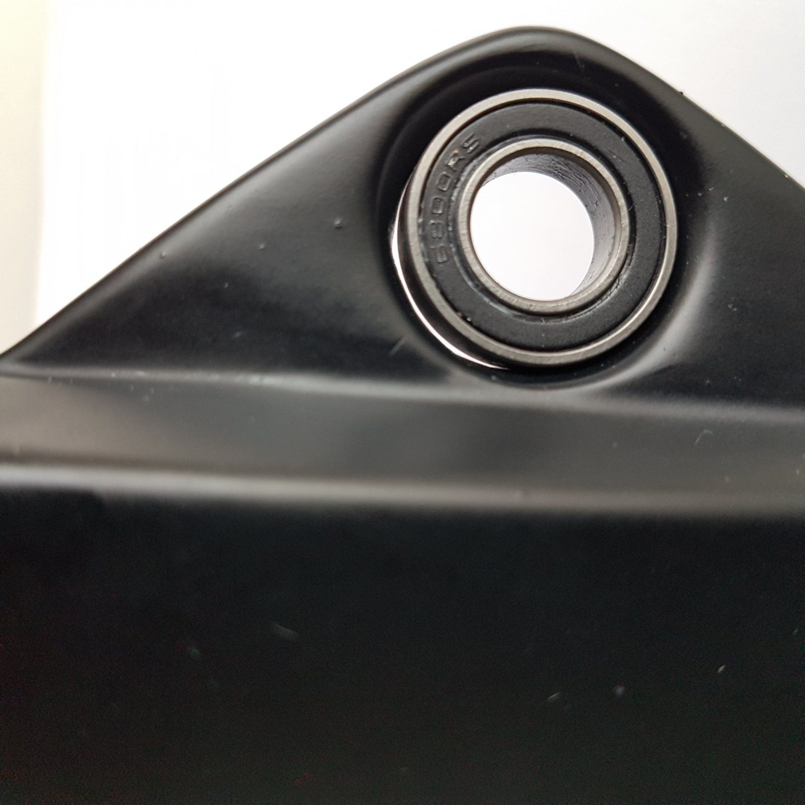

Habe das Stottern vorne mit der Storm HC auch gehabt, XLC Scheibe draufgemacht, wesentlich besser, Bremsleistung ist ok. Knarzgeräusche sind wieder aufgetreten, Umlenkhebel zerlegt und Lager ausgebaut. Hauptlagersitz auf der linken Seite unrund, unteres Lager wird zwar fest oberes Lager liegt nur lose darauf.
Händler angeschrieben und um neuen Umlenkhebel gebeten, mal abwarten wie Cube reagiert.

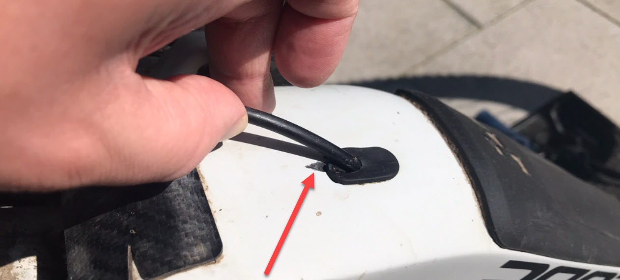

Ich hab heute gesehen, dass sich unterm Tretlager die Leitungsführung durchgescheuert hat und sich die Leitung ins Carbon einarbeitet. Hat das schon jemand gehabt? Ist das dramatisch?
Passiert bei dem Rad immer.
1. mal da unter dem Tretlager
2. oberhalb des Tretlagers durch die Bremsleitung (links Seite vom Radl, beim Drehpunkt der Kettenstrebe)
Ich würde beides abkleben mit SlapperTape/MasticTape.
Gut ists auf jeden Fall nicht, ne?
Ja schon ist anders. Nicht sonderlich durchdacht. Vor allem ist die Gummitülle meines Erachtens nach einfach auch falsch rum.....
