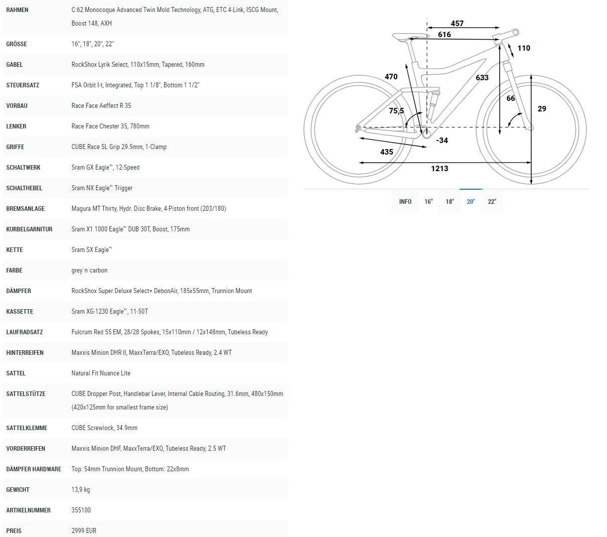

ich besitze ein 8 Jahre altes Mountainbike (Hardtail) von Haibike und möchte nun auf ein Fully umsteigen. Nach langer abendlicher und nächtlicher Suche bin ich nun irgendwie bei diesen 3 Bikes hängengeblieben.
Ach ja, was den Einsatzzweck betrifft: Vorerst und auch in näherer Zukunft keine krassen Downhill-Abfahrten und Trailparks. Ordentlich den Berg rauf und einigermaßen zügig wieder nach unten. Später vielleicht etwas mehr bzw. schneller. 8-)

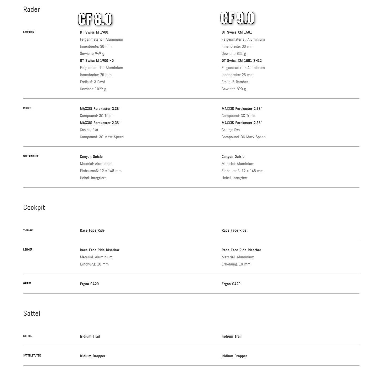

Vorteil vom CUBE: Jeder kennt die aktuelle Situation mit der Verfügbarkeit und den Lieferzeiten und das CUBE bin ich heute probegefahren und bräuchte es morgen nur abholen. Bei den Neurons sind ein paar Monate Lieferzeit drauf. Vor allem beim CF 8.0 in Flash Blue (Größe L).
https://www.cube.eu/2020/bikes/moun...cube-stereo-150-c62-race-29-greyncarbon-2020/
https://www.canyon.com/de-de/mountain-bikes/trail-bikes/neuron/neuron-cf-8.0/2471.html
Das CF 9.0 gibt's ja auch aber liegt halt über 3000 Euro.
https://www.canyon.com/de-de/mountain-bikes/trail-bikes/neuron/neuron-cf-9.0/2472.html

Das Canyon gewinnt jeden Test, ich persönlich kann mich weniger begeistern für das Bike. Die Geo ist mir persönlich zu altbacken/konservativ. Kurz und hoch statt modern lang. Vom Einsatzzweck dürfte es dir aber passen und liegen das Canyon.
Denke das 8.0 dürfte bereits für deine Zwecke ausreichen.
Das Gegenstück bei Cube wäre das Stereo 120 z.b. das TM. Es hätte den Vorteil einer echten GX mit 10-50 Kassette.
Das Stereo 150 SL 2020 hatte ich. Leider ein Montagsmodell der ersten Charge gewesen. Der C62 Rahmen ist weicher als der C68, was aber bei deinem Einsatzzweck nicht auffallen dürfte. Leider hat das Race eine NX 11-50 Kassette was ich schade finde.
Das Stereo 150 ist ein braves Enduro, absolut tourentauglich. Wenn den Hinterreifen nach vorne baust und hinten einen 2,35 Forekaster Dual oder 2.4 Rekon (den sollte es mit Skinwall geben) alternativ DHR 2.4 Dual Skinwall oder Ardent mit Skinwall, dürfte es deutlich leichter Rollen auf deinen Touren und auch etwas leichter werden.
Grundsätzlich sind beide Hersteller eher konservativ bei der Geo.
Ich bin mit 1,86m und SL 88cm bei Cube das 20" gefahren, heute fahre ich deutlich längere Bikes. Würden eher 22" beim Fully und beim HT einem 25" (was es nicht gibt) entsprechen. Leider schränkt Cube die Auswahl einen größeren Rahmen zu nehmen ein, durch die langen Sitzrohre.

besten Dank schon mal für deine ausführliche Antwort. Groß bin ich 183cm und die Schrittlänge beträgt 83cm. Hatte heute ja das 20" zwischen den Beinen. Da war im Stand nicht mehr viel Luft zwischen Oberrohr und was da so zwischen meinen Beinen baumelt. Also ohne jetzt großartige einen Vergleich zu haben, fand ich das 20" passend. Das Stereo 120 bzw. 140 hatte ich auch im Blick, jedoch aktuell bei diesem Händler nicht in 20" zu bekommen.

Ich vermute, dass dir das 22er nen Tick too much ist? Das ist immer auch abhängig von Arm/Beillänge und den Vorlieben und Fahrstil.
Schrittlänge 83 ist bei der Größe eher kurz.
Das 18er halte ich für definitiev zu klein.
Ein 20er mit langen rahmen wäre wahrscheinlich ideal, langer Oberkörper und vermutlich lange Arme?
Vieleicht trifts bei dir deswegen auch der 22er?
Ausprobieren.

Ich mag Canyon nicht so gerne, aber das verbaute Fox Fahrwerk ist geil.
Und wenns "nur" die Rhythm vom 8.0 ist. 34mm ist perfekt, nicht zu schwer und nicht zu dünn.
Die Lyrik und der Deluxe Dämpfer sind nicht schlecht, ganz im Gegenteil, die Lyrik ist ne saugute Gabel.
Die meisten würden die Lyrik wohl der Rhythm vorziehen.

Bist du das Bike im Gelände probegefahren oder am Parkplatz? Ich denke für deinen Einsatzzweck ist ist das Stereo 140 oder gar das 120 die bessere Wahl. Ich weis aus meinem Umfeld das zu viel Bike auch keinen Spaß machen kann.
