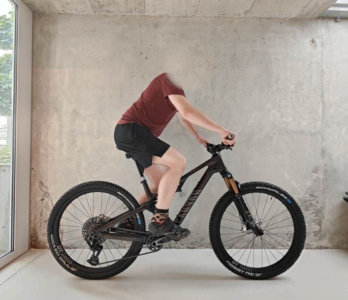

Sieht doch nicht verkehrt an oder?
Rein optisch sieht das doch gut aus?
Was ist da für ein Dropper drin, 200mm?
Der ist ja sehr lang, und da ist das normal dass der komplett versenkt ist bei 85SL...ist bei meinem Giant Trance auch so...und sieht super aus, wenn das bündig abschließt.

Was sagt denn aus ob er passt? Ich komme mit der Ferse bei 18 Uhr aufs Pedal, das Knie ist knapp nicht völlig durch gestreckt. Wenn ich eingeklickt bin, passt es gut, fühlt sich gut an, ist nicht zu hoch.
Habe den Lenker ja etwas gedreht, dadurch sitze ich nun etwas auf
rechter. Passt und fühlt sich gut an.

Auf dem Foto eine Seite vorher sieht es nicht so aus, als wenn Du zu weit hinten sitzt. Würde man da ein Knielot einzeichnen, ginge es mehr oder weniger durch die Pedalachse.

Falls Spacer unter dem Vorbau sind, Pack sie darüber, oder falls der Vorbau +/- ist würde ich ihn umdrehen.
Dürftest für mich gerne mehr Spannung im Oberkörper haben.
Ein M Rahmen geht in meinen Augen gar nicht.
Mein Tipp ist aber sinnlos, wenn das Fahrwerk nicht korrekt eingestellt ist, dies zerlegt dir die Geo.
