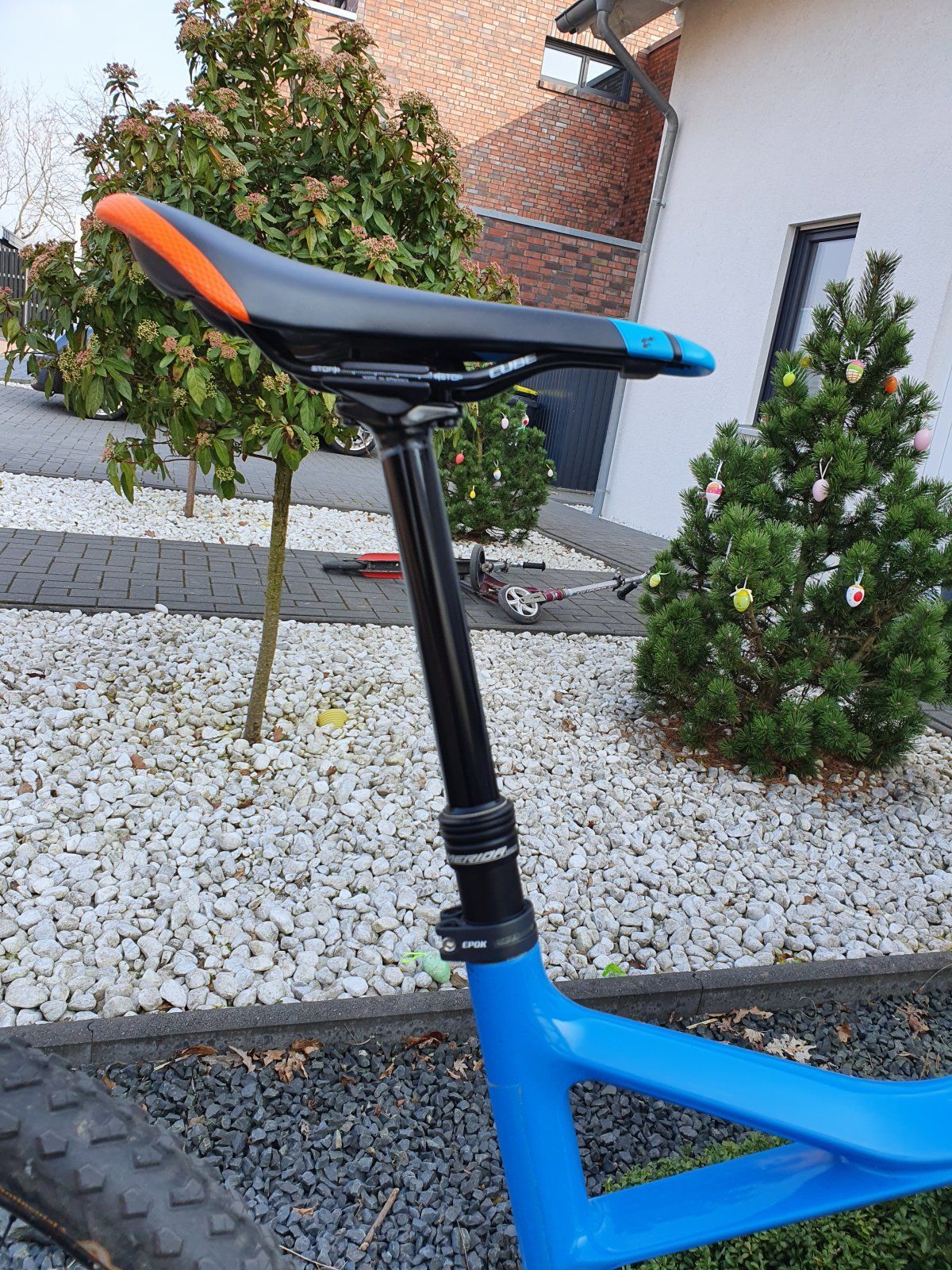

Ich fahre mit 1,91m nen 22er Rahmen mit ner 175er Vario und die ist noch gute 4cm rausgezogen.
SL = 89cm
Ich schätze du hast da schon 90SL plus.Sind keene Zahlendreher.
War auch überrascht. Habe mir deswegen erstmal ne Starre stütze verbaut um zu testen.
Habe ca 23cm Auszug bei dem 22er Rahmen.
Anhang anzeigen 1234535bin 192 mit 88 SL und der 150er Cube-Dropper passt perfekt beim 22“ Rahmen.
SL = 89cm

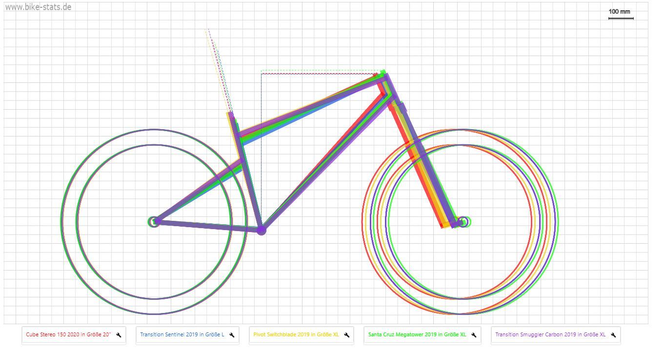

Das Stereo ist ein AM / braves Enduro, das Pivot obwohl eher länger super leicht zu fahren. Das Megatower war nur in engen Kurven etwas behäbig aber ich hatte nur wenig Zeit mich daran zu gewöhnen. Mein eigenes Bike obwohl eher kurz, verlangt von allen Bikes den aktivsten Fahrstil.
Das Smuggler war für mich auch problemlos fahrbar, konnte es aber nicht im harten Geländeeinsatz Testen. Vermutlich hätte dies einen aktiven Fahrstil verlangt.
Grundsätzlich ist bike-stats etwas mit Vorsicht zu sehen, der eff. Sitzwinkel wird bei den meisten Herstellern auf Stack gemessen, ich weiß nicht wieweit ich den Angaben auf tatsachlicher Sitzhöhe trauen soll. Sie passen ganz gut, aber nicht ganz genau.
Der Reach wird länger, durch steile Sitzwinkel fühlt es sich aber im Sitzen nicht so extrem an, da das eff. Oberrohr kürzer wird. Im Stehen merkt man aber das doch eher längere Bike, hab dies auch schon erlebt bei einem Transition Spur in XL. Vermutlich aber eine Sache der Gewöhnung.
Grundsätzlich solltest halt bereit sein deinen Fahrstil um zu stellen. Wenn du das nicht möchtest, wirst mit dem L besser bedient sein. Passiv hinten rein stellen ist nicht.
So verkehrt ist das Stereo 150 als Einstieg in die Fullywelt nicht.Vielen Dank für deine wirklich ausführliche Antwort und den Tipp mit der Sitzhöhe! Das rechne ich gleich mal durch.

Meine Sattelstütze ist etwa 2 cm rausgezogen.
