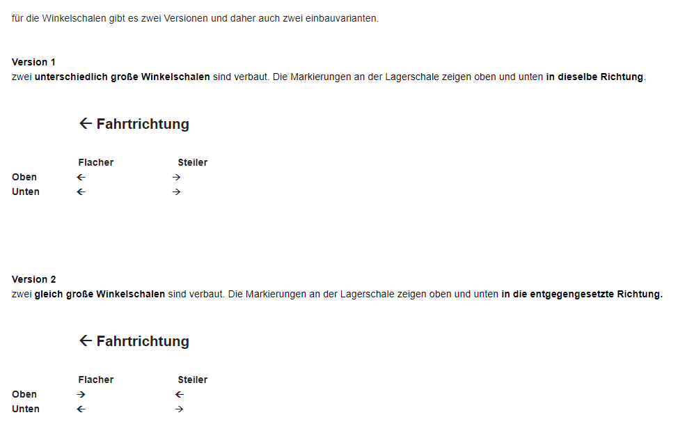

Ja, die Schale wird tatsächlich einfach nur reingelegt. Hoffe da aktuell auch einfach auf einen Tippfehler. Wenn es so ist, baue ich da einfach einen normalen Steuersatz ein und dann hat sich das Thema.
Soweit ich gesehen habe, hat Acros nur diesen einen Winkel-Steuersatz im Angebot und bei Radon steht ja 44mm im Text.
Hast du es mit einem einfachen Steuersaatz probiert? (ZS44)

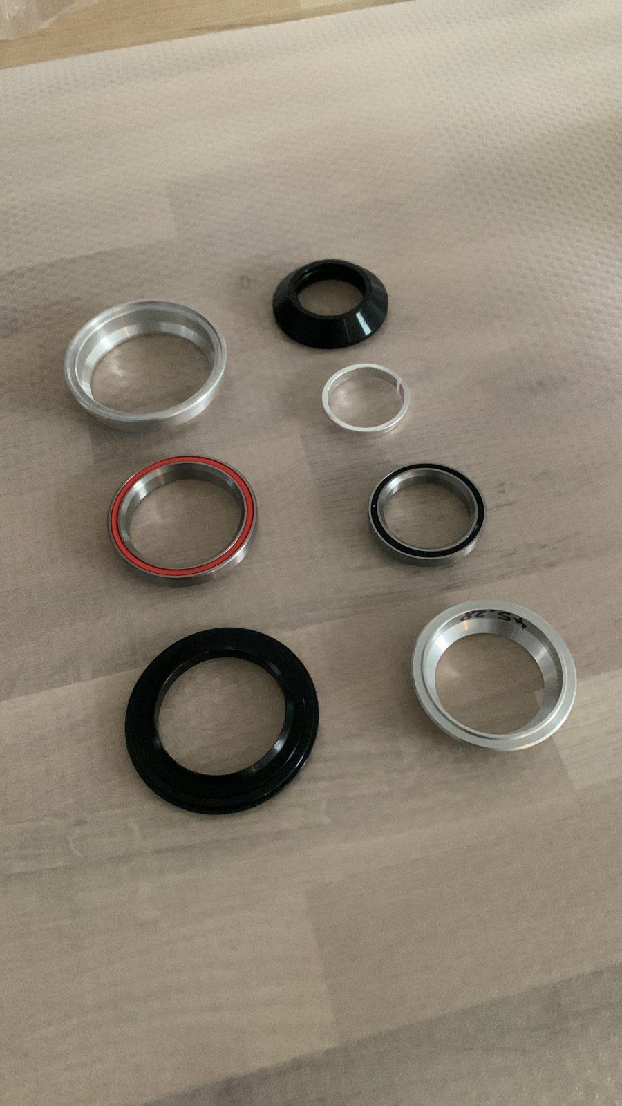

Ich hab mich dann dafür entschieden, komplett neue Lagerschalen einzupressen, wie ein echter semiintergrierter Steuer. Dann hält die Lösung auch die härtesten Downhills aus. Finale Ligure erprobt ist er schon. Das Thema ist jetzt sorgenfrei. Lenkt super leicht und spielfrei, so wie der Acros leider nie war.
