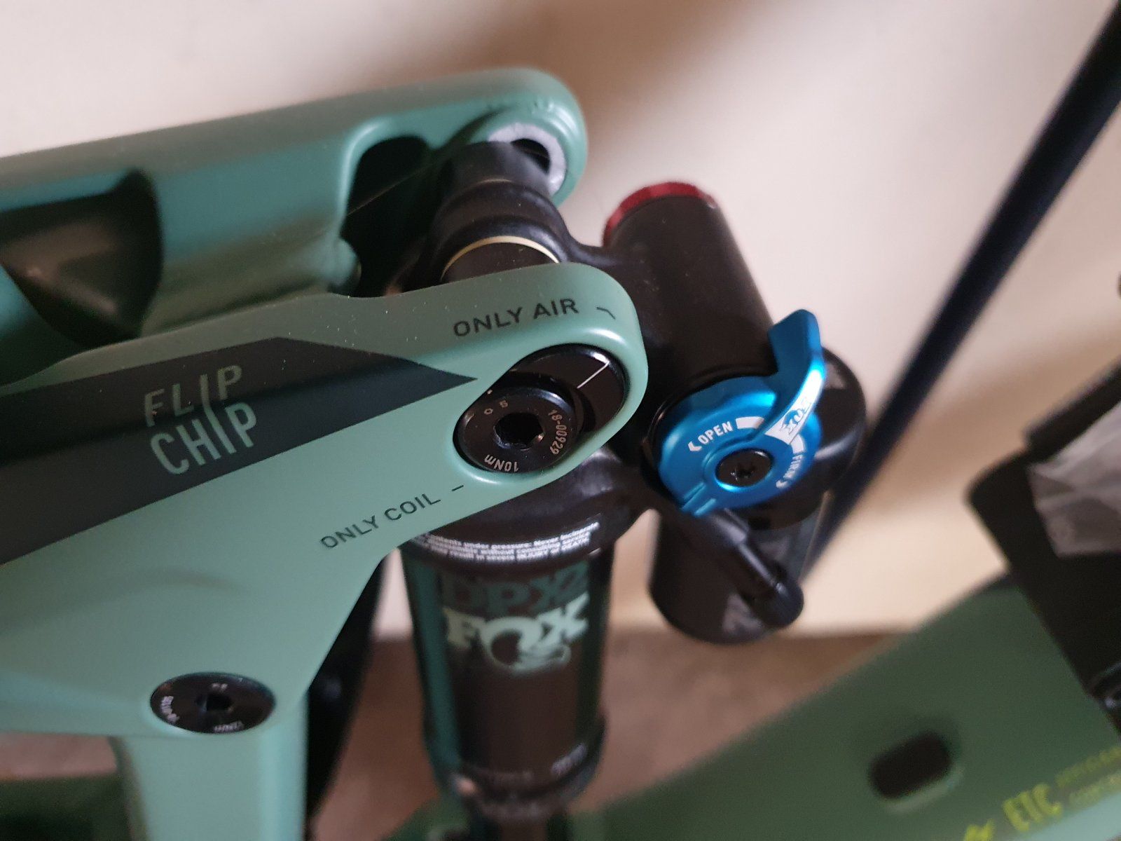

Das passt so. Der Streich zeigt auf Air, das ist das Was Cube mit der Beschriftung meinte.Bei meinem neuen 170 Race scheint der Dämpfer falsch montiert?
Allerdings habe ich auch schon von falscher Beschriftung gelesen. Bin jetzt etwas durcheinander was wohl richtig ist.Anhang anzeigen 980682
