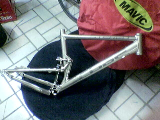

Tach,
ich habe vor mir in nächster Zeit ein Cube Stereo zuzulegen, allerdings bin ich mit den verfügbaren Ausstattungsoptionen immer nur teilweise zufrieden, deswegen will ich mir jetzt nur das Rahmenset kaufen und alle anderen Teile selbst aussuchen.
Da ich fast ausschließlich Touren mit dem Bike fahre und selber ca. 90 - 100kg wiege, sollte die Teile dementsprechend robust und haltbar sein, Gewicht steht für mich somit an zweiter Stelle.
Insgesamt sollte das Bike am Ende maximal 4000€ kosten.
So hier mal meine Teileliste:
Rahmen: Cube Stereo --> gold oder silber/schwarz ?
Gabel: Fox Talas XTT
Dämpfer: Fox RP 3
Steuersatz: FSA Orbit Z
Vorbau: Syntace Superforce
Sattelstütze: Syntace F6
soweit das Rahmenset von Cube
Laufradsatz: Mavic Crossmax XL Disc
Reifen: Schwalbe Nobby Nic 2,4
Bremsen: Magura Gustav M 210 / 190
Schaltwerk: Sram X.0
Schalthebel: Sram X.0
Kassette: XT / XTR / PG 990 II
Kette: XT
Umwerfer: Shimano XTR Top Swing
Kurbel: Shimano XT FC - M 760
Schaltzüge: Nokon (wegen der Optik)
Sattel: Terry Fly / Fly RS
Lenker: Syntace Vector Downhill 660mm schwarz
Griffe: Race Face Good'n Evil
Verbesserungsvorschläge ?

Du fährst ein Stereo? Ist ein SwingerLuft Dämpfer verbaut? Sackt es im mittleren Federwegsbereich nicht ein wenig weg, wenn Du eine Kompression durchfährst oder ein mittlerer Schlag kommt?
Wieviel Sag fährst Du?
Ich habe das Stereo kurz mal fahren können (mit Swinger Air) und hatte Mühe, den Sag präzise einzustellen, da es nach der Anlaufschwelle nach ca 6-7 mm Dämpferhub recht weich wurde bzw durch den Federweg durchsackte. Das ist für steile Anstiege weniger toll, da es stark im Federweg hängt...und für steile Abfahrten federt es fast ganz aus.
Gruss
Dani
Hi,
hm, wenn ich das Foto richtig interpretiere dann dürfte es ein RP3 sein.
Gruß
Peter
mit dem swinger 3 muss man die spv-kammer auf ca. 90 psi aufpumpen, allerdings eher wenig druck in die hauptkammer blasen.
beim rp3 ist das einfacher (viel druck, aber keine verstelbarkeit der spv-kammer), der scheint auch nicht so durchzusacken.
bin noch am rumspielen mit druck und proPedal-stellung, 100% zufrieden bin ich aber noch nicht.
