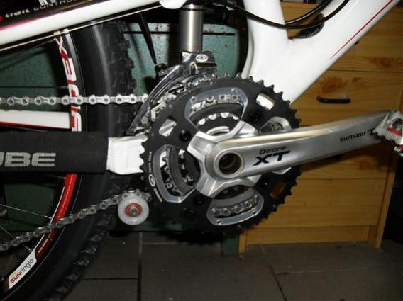

Dauerhafte Lösung: siehe Bilder!

Die Kettenführung ist eine leicht geänderte Shaman 3-fach Kettenführung, wobei ich zwei Betriebsarten zur Wahl habe: mit eingehängter Kette (1.Bild) oder für längere uphills ohne Kettenführung/ausgehängte Kette (2. Bild).

Danke fürs Feedback! Zur Info: das Problem ist abstellbar! Meine Kettenführung ist nun eine ganze Saison im Einsatz gewesen, Fazit: perfekt. Keine Chainsucks, kein spürbarer Widerstand beim Treten, läuft einfach:D
Wenn Dus NOCH einfacher haben willst: besorg Dir die c/guide von Bionicon - genial einfach, funktioniert, in 5 Minuten montiert: http://http://www.mtb-news.de/news/2011/09/07/eurobike-2011-bionicon/:daumen:
