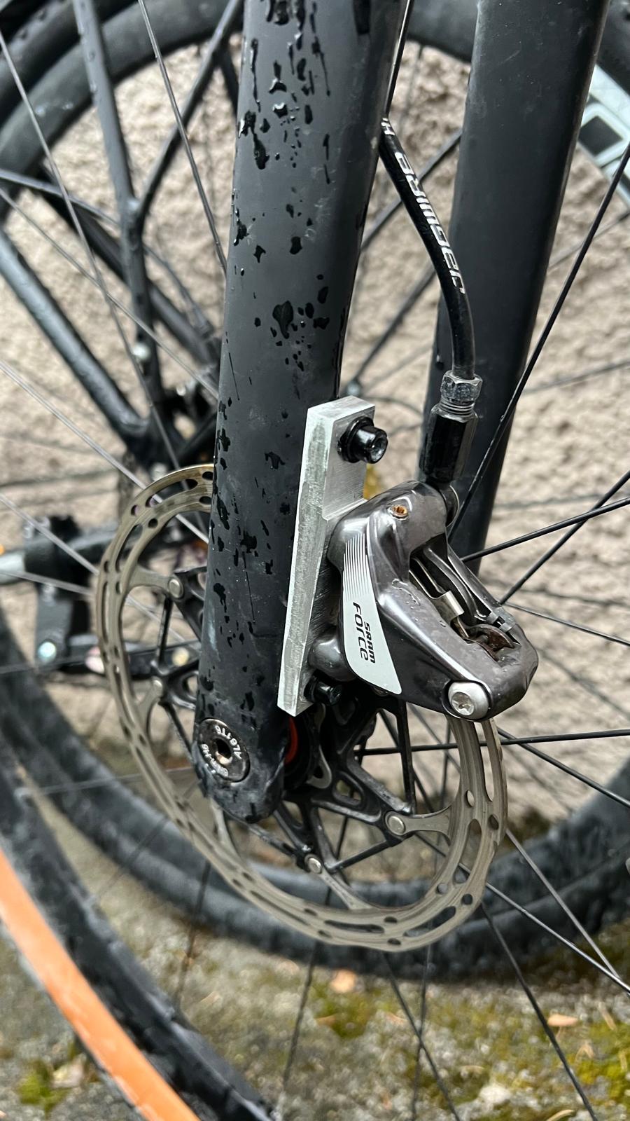

Hallo zusammen,
habe mir ein Custom Gravel gebaut mit altem Alu Rahmen & günstige China Carbon Gabel.
Jetzt sind die Löcher der Gabel etwas versetzt für den 160mm Flat Mount Adapter und die Bremse schleift.
Hatte zuerst etwas in 3D designed und mit PC gedruckt, leider gibt es mega vibrationen und es quietscht.
Jetzt suche ich eine extra breiten Adapter mit mehr "Verstellweg", gibts sowas? Danke
https://ibb.co/fXdt4m1
https://ibb.co/wyrzCCg
Kollege hat mir eins aus Aluminium gefrässt...
