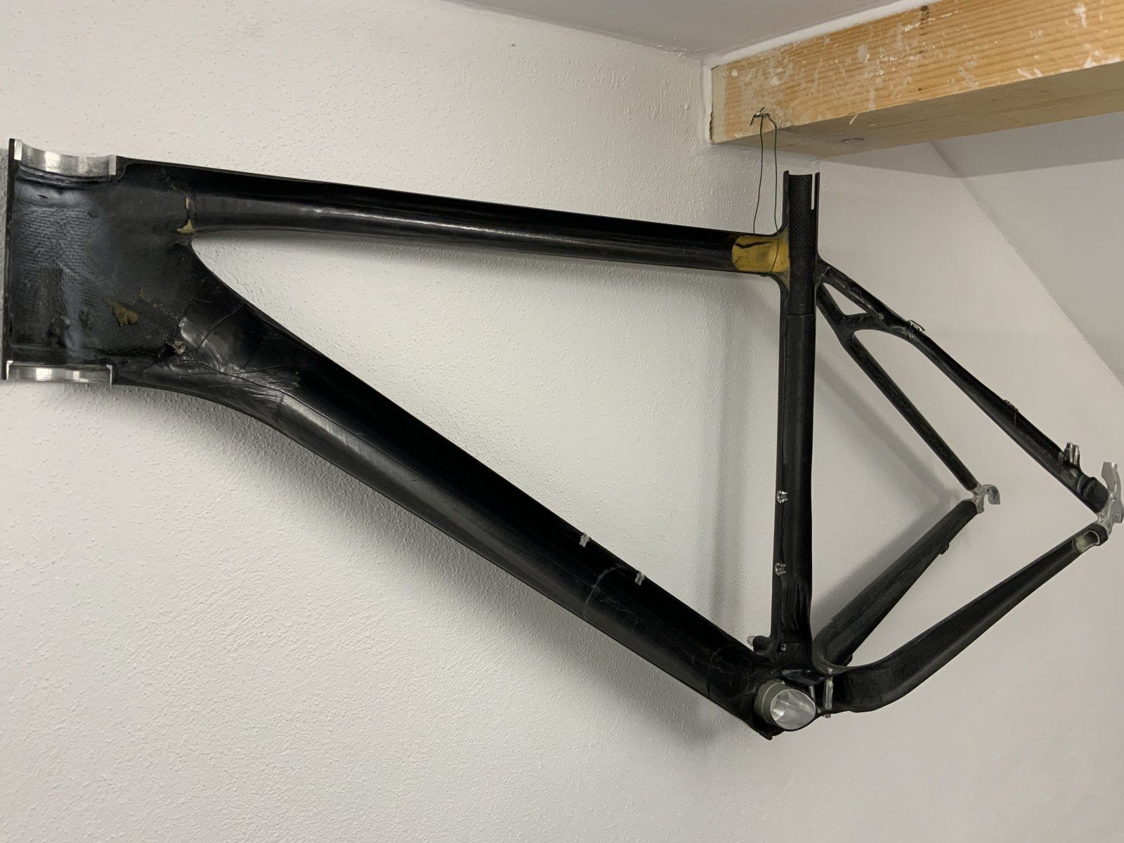

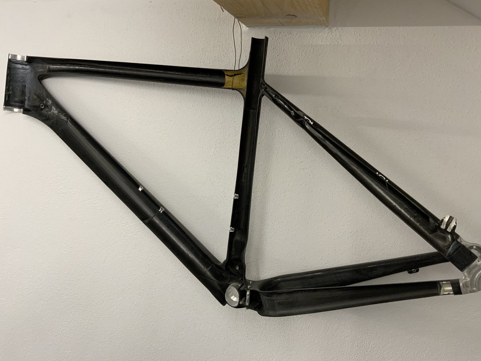

Interessantes Projekt! Ich lese hier gerne mit - meine Möglichkeiten sind allerdings auch begrenzt. In meiner Garage habe ich zwar für den Rahmenbau mit Harzinjektion alles da, aber Materialprüfung ist nicht so meins. Ich hätte bestenfalls auch den Dremel anzubieten - das kann @Colt__Seavers ja auch selbst, wenn ich das richtig verstanden habe.
Immerhin: ein Längsschnitt mit Vermessung der Wandstärken und auch ein Bild von der Qualität auf der Innenseite wäre doch schon etwas.

Die gute alte Zeit und andere Projekte sind bisher dazwischen gekommen. Rahmen liegt unverändert bei mir in der Werkstatt.
Bisher habe ich mich noch nicht an das Dremeln rangewagt, da es noch zu schlechtes Wetter war und ich keine Zeit gefunden habe. Das wird ne riesen Sauerei mit dem Carbonstaub, da muss ich wohl mit Wasser als Bindemittel arbeiten. Diamantbesetzte Dremelscheiben sind mittlerweile besorgt.

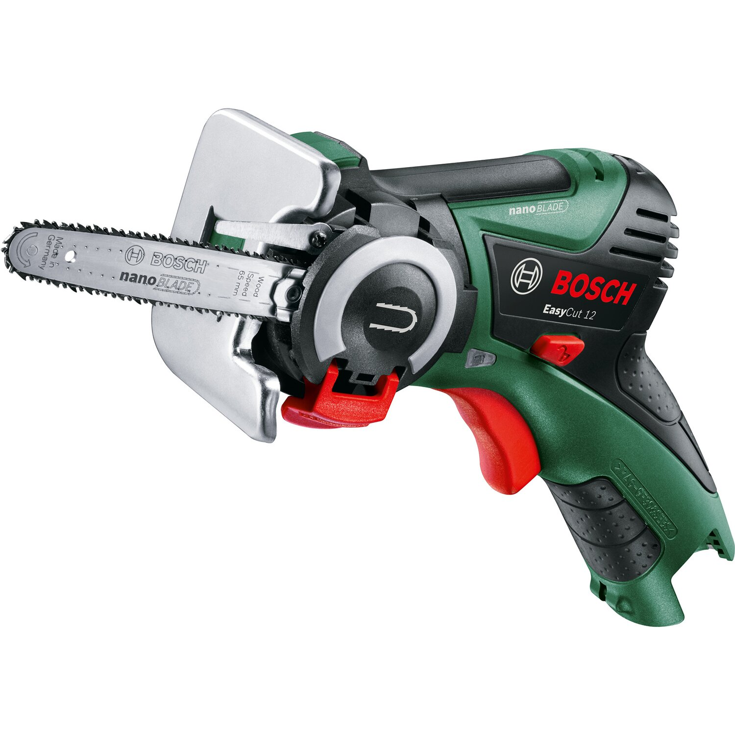

Ich glaube das sägt sich schneller per Hand und besser mit einem Sägeblatt, als das Aluminium welches ich mal halbiert habe. Mit Dremel ständig verkantet und das Mini-Sägeblatt war irgendwann verbogen. Die kleinen Granulatscheiben wurden schnell noch kleiner. Dann habe ich es mit einem Metallsägeblatt versucht. Viel besser.
Es könnte aber sein, daß man für einen Rahmen mehrere Blätter braucht. Die Zähne sind schnell weg.
