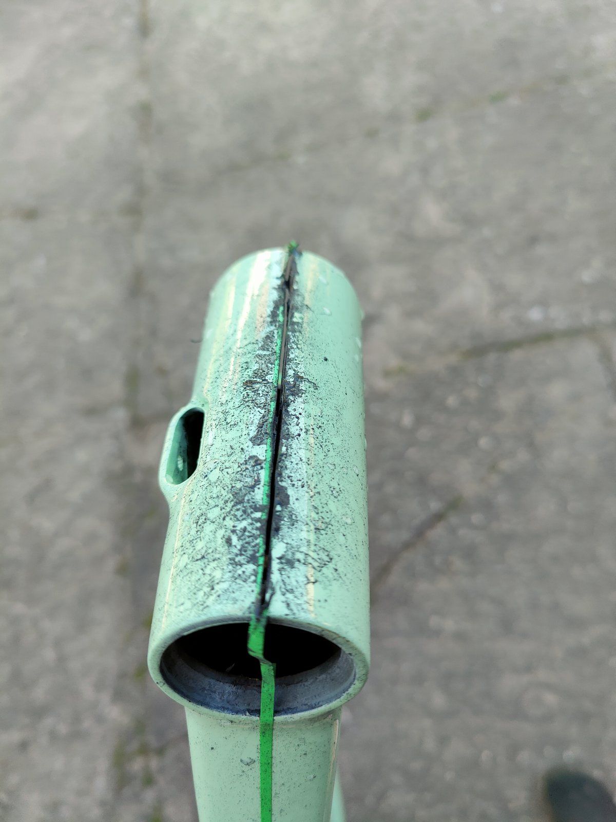

Kurzer Test.
Für einen geraden Schnitt brauche ich echt ne ruhige Hand und der Rahmen im Montageständer eingespannt.
Geht echt gut mit der Diamantscheibe. Bin gespannt wie lange
Wie kann ich nachher die Schnittränder beschleifen sodass man nachher vielleicht sogar Lagen zählen kann?

Ist es denn nicht eher interessant, wie sauber die einzelnen Lager verlegt sind?
Habe ich z.B. Falten usw. hat's extreme Auswirkungen auf die Haltbarkeit.
Einen Rahmen nach einzelnen Schichten zu filetieren halte ich für eine (unnütze) Lebensaufgabe.
Seh ich auch so.
In erster Linie wär interessant wie die unbehandelte Innenseite aussieht (im Gegensatz zur verschliffenen Aussenseite).
Dann evtl. noch die Schnittkante nach "voids" und "wrinkles" untersuchen.
So wie das der gute Luescher macht.
Aber die Anzahl der Lagen an einer bestimmten Stelle find ich ziemlich uninteressant.

Weil der Aufwand relativ gering ist und keine teueren Geräte dazu benötigt werden.
Kennst Du die Videos von Luescher?
https://www.youtube.com/channel/UCY9JUMYI54lLOHpb_zbIedQ
Man kann aufgrund der Auftrennung schon deutliche Qualitätsunterschiede ausmachen.
-gibt es Falten?
-Schlauchreste?
-Lufteinschlüsse?
-wo wurde geklebt?
-wie sehen die Verklebungen aus?
-gibt es Schaumstoffkerne in engen Strukturen? Wie gut hat das funktioniert?
-wurde Glasfaser verwendet? Wenn ja in welchen Bereichen?
usw...
