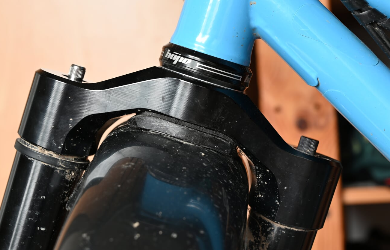

Fender sehen so oder so nicht cool aus, ich kann meinen an der Edge mittlerweile mit einer Schraube in wenigen Sekunden De-/Montieren, kabelbinderfrei.
Bitte sehr ...
Da rubbelt auch nix an der Gabel, seitlich gibt es nur zwei stecknadelkopfgroße Kontaktstellen an den vorderen inneren Ecken der Gabelbrücke.
Der grüne Draht war nur zur Fixierung beim Fotografieren dran.
Nein nicht in die Kappe, das wird nicht halten.
Die Kappe liegt irgendwo im Harz ;-) Ich habe diese bereits selber einmal neu einkleben müssen, jetzt ist sie weg. Da wirken schon höhere Kräfte und das Rohr scheint an der Stelle schon in gewissen Maße zu "flexen". Ein Knacken an der Krone habe ich bis jetzt aber noch nicht wahrnehmen können.
Die Kappe ist tatsächlich nicht nur Schmutzverschluß ;-) Ich habe bereits eine neue Kappe erhalten, die werde ich dann auch mit der Schraube im mudhuggerlosen Betrieb befestigen.
Den Mudhugger habe ich von unten per AHEAD-Kralle befestigt, vielmehr habe ich den Hope-Headdoctor mit einer längeren Schraube verwendet, da der Doctor im oberen Bereich des Schaftes klemmt.
Habe erst überlegt eine 1,5"Kralle zu verwenden, habe mich aber dagegen entschieden.
Das Alublech ist vielleicht ein bisschen überdimensioniert die große Unterlegscheibe würde wahrscheinlich reichen, aber da flattert nix, ich behaupte das wird so länger an einem Downhiller halten.

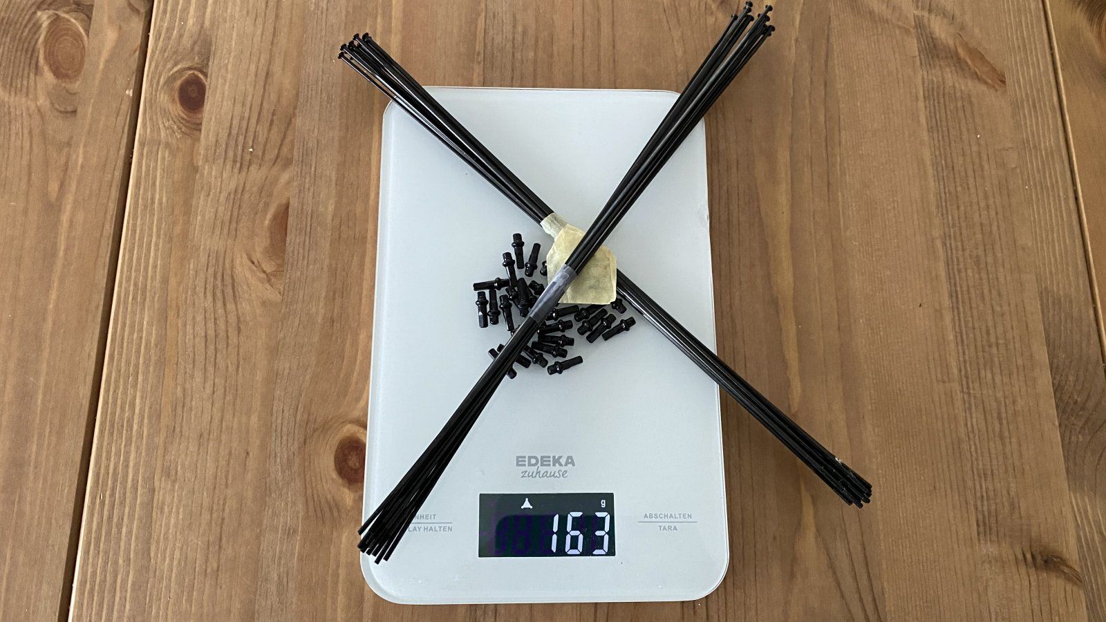

Felge und Nabe sind noch nicht da, sodass ich noch nicht wiegen kann. Speichern und Nippel:
Mit Gewichten von r2bike komme ich auf 877gr. Ggü. dem PiRope HR mit 808gr. sind das nur 69gr. Mehrgewicht.

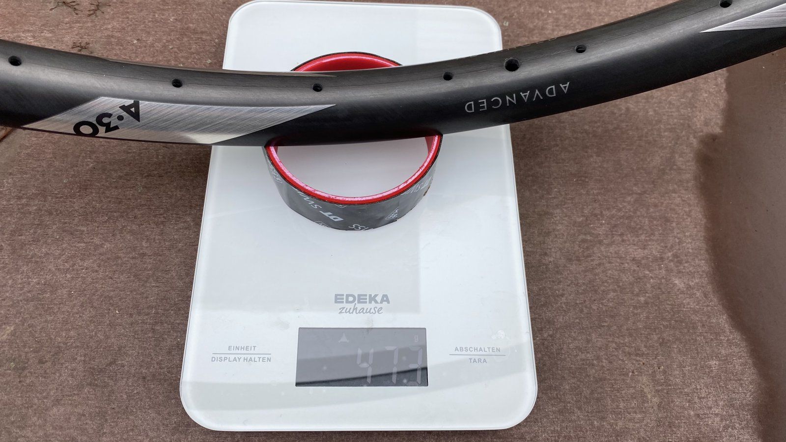

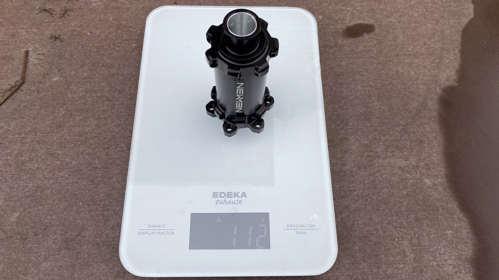

Heute kam eine Felge und die VR Nabe an. HR wurde nun auch verschickt.
163+112+473=748gr. Bei Newmen mit CL Nabe und durchgängig D-Light sind 740gr. angegeben.
