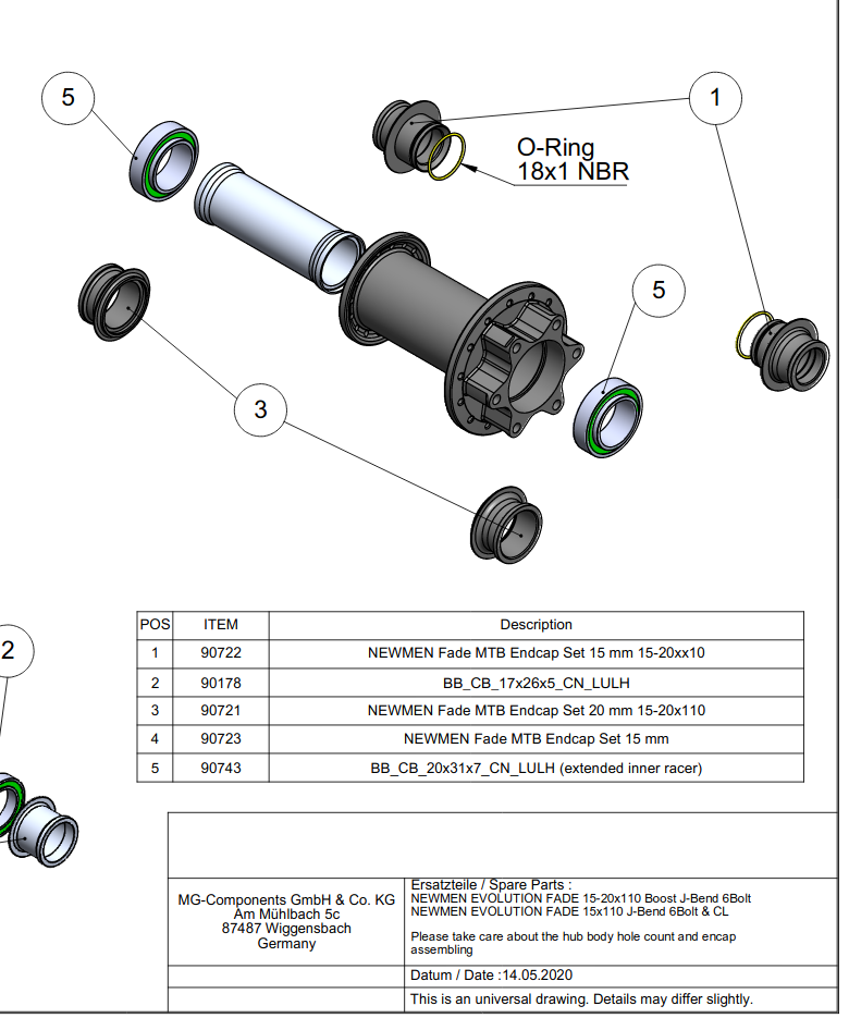

Mit der "richtigen" Nabe hättest Du Back2Back2BackBack testen können:)
Edit:
Aber J-Bend scheint Newmen aus dem Programm genommen zu haben.
Wir können uns aber mal in den Park verabreden, 29er Rad und passende Achse kann ich mitbringen, ist halt schnödes Alu EG30.

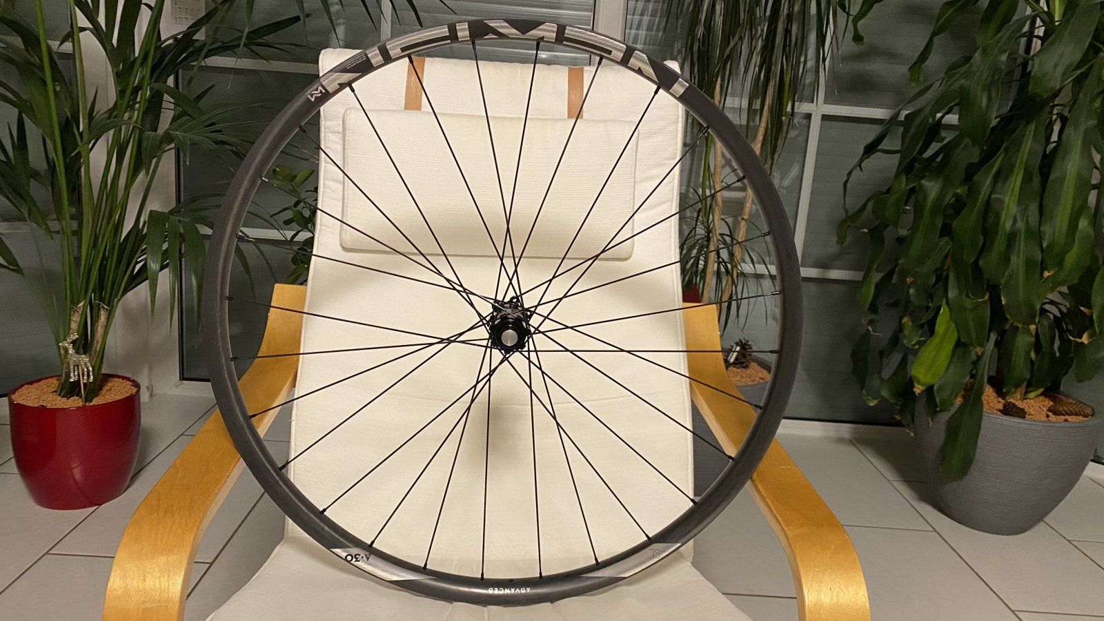

Das ist es. Leider noch nix von SL Bikeparts gehört wegen der Teile für das HR.
Ich muss sagen, dass es mir mit diesem LR seit Langem mal wieder recht schwer gefallen ist, eine homogene Speichenspannung bei gutem Rundlauf zu erreichen.

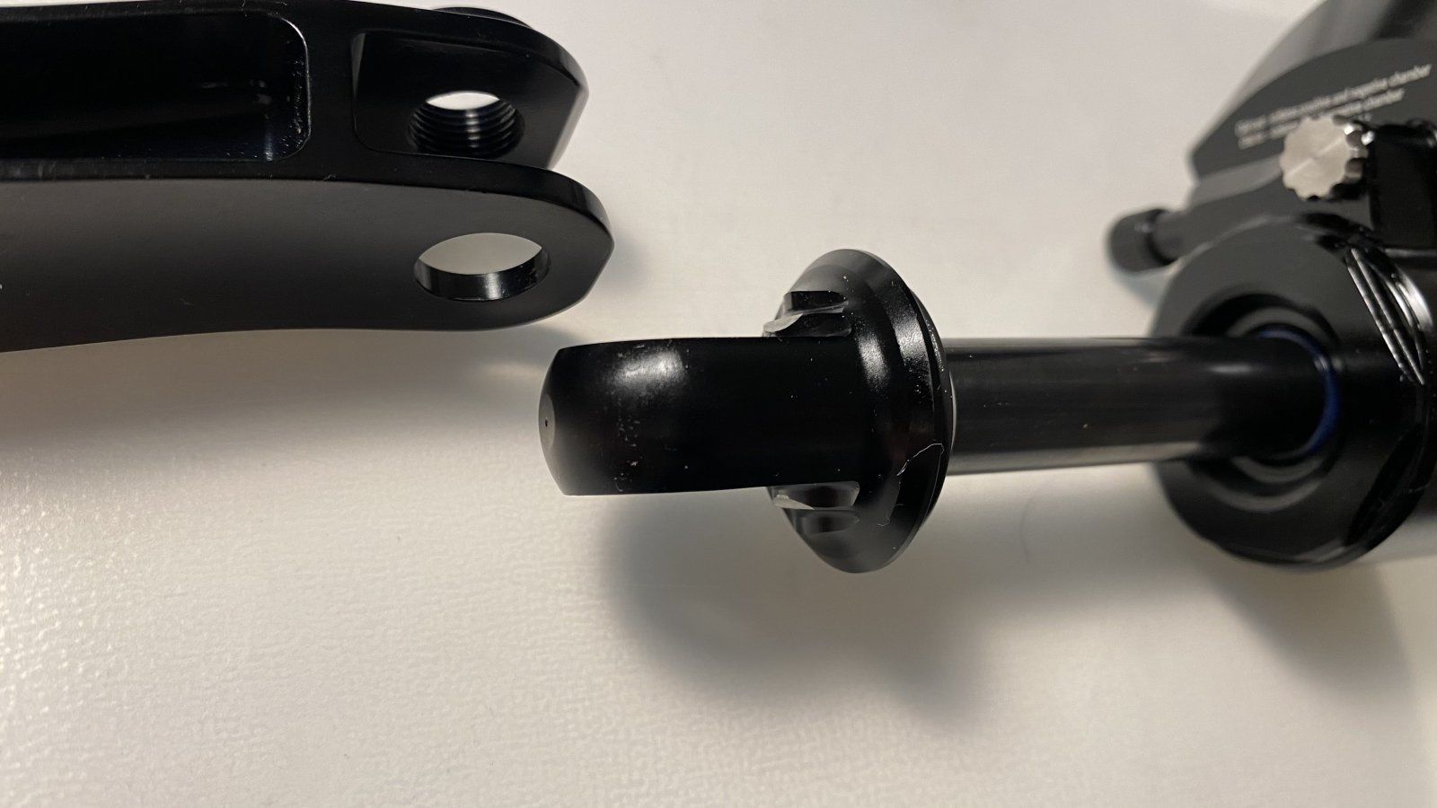

Der Dämpfer ist auch Retour. Wie man sieht musste man trotz des neu designten Extenders noch etwas abtragen.
Mein Test wird erst einmal anders stattfinden, denn ich bekomme das 150mm Link für das Highlander, welches progressiver ist und damit noch mehr einem Stahlfederdämpfer zugute kommen sollte. Da wird sich dann eher noch zeigen, ob der Hover seinem Ruf gerecht wird.
