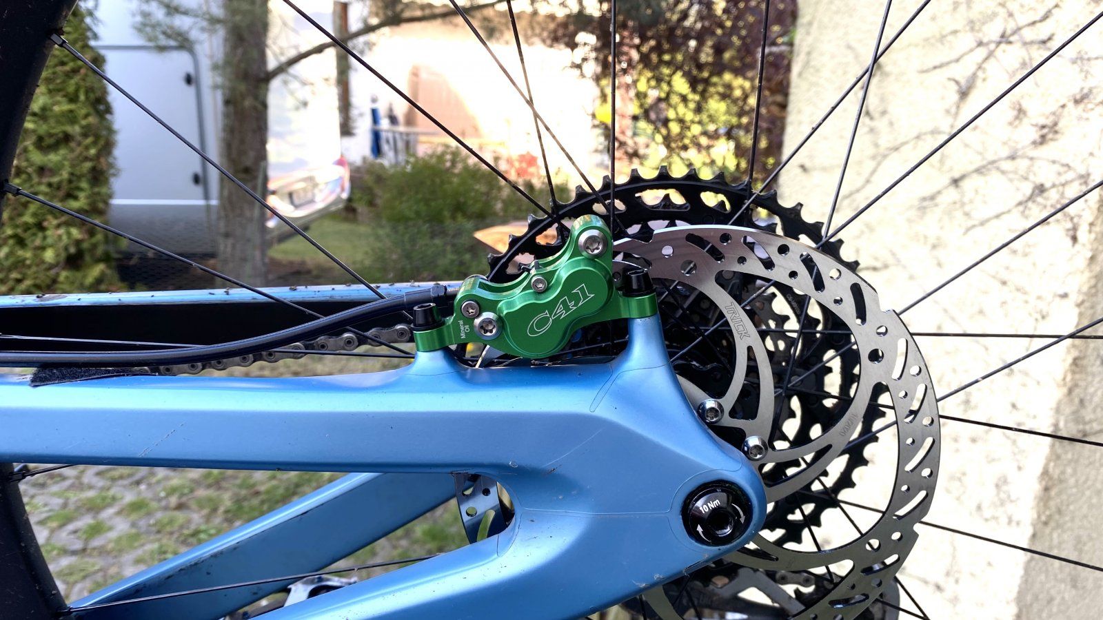

Bei neuen Belägen ist der Druckpunkt der DRT auch elastischer als wenn sie eingefahren sind. Ist das der Fall, liegen sie komplett plan auf. Ich versuche das schon bei der Erstmontage herzustellen und richte die Bremse so aus, wie Hope das zeigen.
Genau da kommen manchmal viele Kleinigkeiten zusammen.
Ich richte die Zange immer ohne Beläge aus, sodass der Bremssattel möglichst überall den gleichen Abstand zur Scheibe hat. Hatte zuletzt beim Aufbau mit der kompletten DRT auch funktioniert und wie Du schreibst mit neuen Powerbelägen schleift es dann am Anfang leicht.
Bei längeren Steilfahrten(DRT-Geber+MT5), wenn man permanent am Schleifpunkt hängt und die Kolben quasi in Position gedrückt hat ist der Druckpunkt konstant und weniger elastisch.
Mit Bleedblock sind die Kolben fast im Sattel verschwunden und müssen so gut wie keinen Weg mehr machen, von daher hinkt der Vergleich eh, die Kolben kommen aber eh nie alle gleich raus, wenn aber eine Seite die Scheibe anfängt von der Mitte wegzudrücken wird es Zeit ... ich denke die MT5-Zange will, bezüglich der Quadringe/Kolben mal richtig gepflegt werden ;-)
Was seit den DRT-Gebern weg ist, ich brauche diese komische Schnellentlüftung wie sie von Magura an den Gebern propagiert wird nicht mehr zu machen, komisch geht auch ohne und keine Luft mehr im System.
U.A. daher tendiere ich auch zu den TRP R1 mit 2,3mm ... da muss man nach dem bleedblock die Kolben erst nochmal zurückdrücken :D
Richte aber die Sättel nach dem Einbremsen noch mal nach!
Der Sattel weitet sich und die frei "schwebende" Seite tut dies mehr als die mit der PM-Aufnahme und dort sind dann die Beläge näher an der Scheibe weil die Beläge da noch mal nachstellen - komischerweise aber nur vorne 🤷🏻‍♂️
Hatte mal beim Säubern beobachten können wie der Sattel flext. Hab die Kolben etwas rausgepumt mit dazwischen klemmenden Holzstück und da fiel das Licht "günstig" und ich konnte den Flex sogar filmen 😳
Der Druck am Hebel war dabei relativ gering! Sieht zwar nach Lichtspiel wegen der Bewegung der cam aus, war es aber def. nicht sondern kam def. vom Flex. Laut TS normal.
(siehe Lichtspiel Spalt-Sattelhälften)
Also, so wie bei Hope eingestellt (eben ohne Beläge mittig ausrichten) klappt bei der DRT wunderbar und es schleift von Anfang an nichts, wenn die Scheibe plan ist. Spätestens nach der ersten längeren Abfahrt schleift dann auf jeden Fall nichts mehr.
Auch nur ein geringes Schleifen fällt jetzt aber auf, da die Onyx absolut leise ist. :D

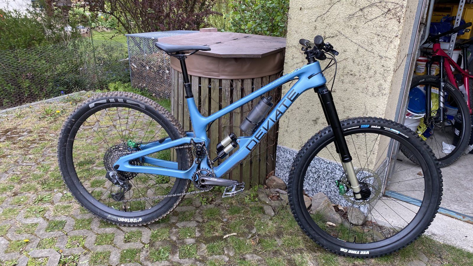

So. Den @525Rainer wird es freuen. Ich habe mich umgeschaut und für 30,- inkl. Versand mal den Vee Snap Trail geordert. Beim Hometrailshop habe ich immer mal geschaut aber der 29er ist nie verfügbar gewesen. Bei Ebay hat ihn einer neu verkauft.
Ich bin schon gespannt, wie der sich macht im Vergleich zum Baron jetzt. Gummi ist ja weicher, Profil... :ka:
Da es bei uns jetzt wieder viel geregnet hat und auch nicht nach Sonnenschein ausschaut, sollte das ja gut passen.
Netter Reifen, hatte ich ein paar Monate drauf und jetzt zum Vergleich wieder den Hellcat von Kenda (ATC) zu probieren, mit dem Ergebnis das der im Vergleich dann ziemlich abstinkt
Kandidaten, die beim Window Shopping immer mal aufkamen: Kavenz (darf ich ja bald mal fahren), Tarvo bzw. Cinto, Raaw Jibb.
Du wirst doch wohl nicht dein schönes Deviate gegen so einen fürchterlichen Klotz wie das Kavenz tauschen! Beim Tarvo/Cinto hättest du meinen Segen :D , obwohl die beim Fahrwerk nicht mit dem Highlander mithalten dürften.
Tranquilo! Das mache ích sicher nicht. Hier und da wird noch etwas optimiert (Reifen, Titanschrauben, etc.) aber das war es dann auch.
Ich bin hinten z.B. von 203 auf 180 gegangen, was mit den Standard Belägen der DRT immer noch gut geht und mir sogar noch mehr taugt mit dem SS Reifen von E13.
Da nun die HR Nabe auch endlich kam, ist ja jetzt der C33i LRS verbaut und vorn auch der Vee Snap Trail, den ich heute das erste Mal fahren werde.
