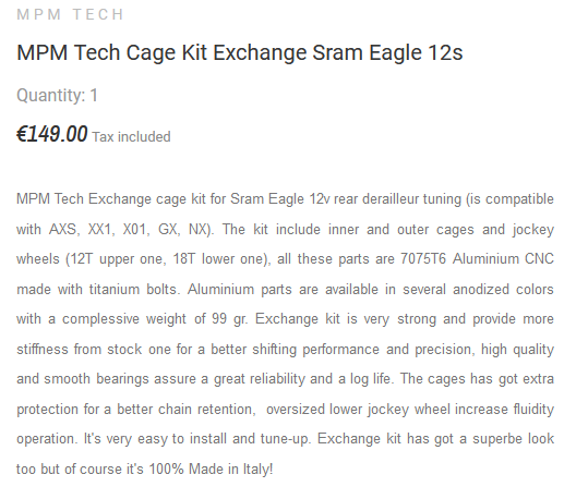

Auch nicht gerade preiswert, aber vielleicht noch eine Alternative:
https://www.dream-bikes.it/shop_17/...age_color-black/548-jockey_wheels_color-black
Das kannte ich noch nicht. Ich habe mal angefragt und würde es für 120,- bekommen. Bevor ich das aber mache kläre ich, ob das Garbaruk nicht doch funktioniert (einer von ihnen testet das gerade erfolgreich bei seinem AXS X01) und schaue, ob nicht doch das Schaltauge krumm ist.
