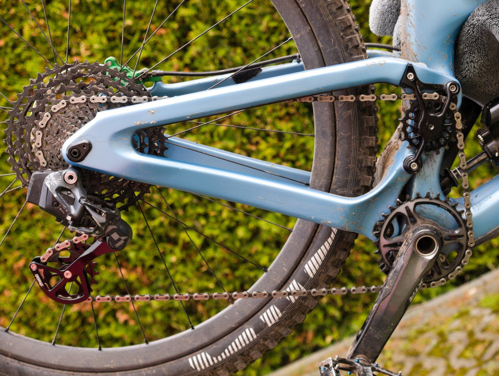

Ich habe auf diese Weise schon vier SRAM-Schaltwerke zerlegt, allerdings mechanische. Wenn der Käfig einmal in den Speichen war, bekommt man den nie wieder gerade. Der verbiegt nicht nur in eine Richtung, sondern verdreht sich - reparieren imho aussichtslos.Gestern nach der Ausfahrt war ich ein wenig entnervt. Es scheint doch nicht mehr so zu schalten, dass es passt und auch im Montageständer lässt es sich nicht mehr gescheit einstellen. Entweder schalten die unteren vier Gänge nicht gescheit, oder die oberen vier. Das Schaltauge hatte ich in Verdacht aber ich hatte exakt das gleiche Problem mit einem neuen (was natürlich auch verbogen sein könnte). Ich muss mir mal so eine Lehre kaufen um das evtl. auszurichten (darf man bei Carbon da eigentlich so viel Seitlichen Druck aufbringen?), wenngleich ich nicht glaube, dass es das ist und auch meine zu sehen, dass die Schaltröllchen nicht gerade übereinander stehen, sondern der Käfig leicht nach innen gedreht ist. Das war meines Erachtens vorher nicht so. Ich kann mich hier aber auch irren.
Mich nervt es tierisch, dass es keinen äußeren Käfig einzeln gibt. Diesen zu entfernen ist ja kein Problem. Ich könnte natürlich einen von Koegel Bearings oder Ceramicspeed holen aber 400,-!!! So bescheuert bin ich dann doch nicht.
Ich werde den Käfig mal demontieren und versuchen in eine Richtung zu biegen. Kann ja nicht so schwer sein.

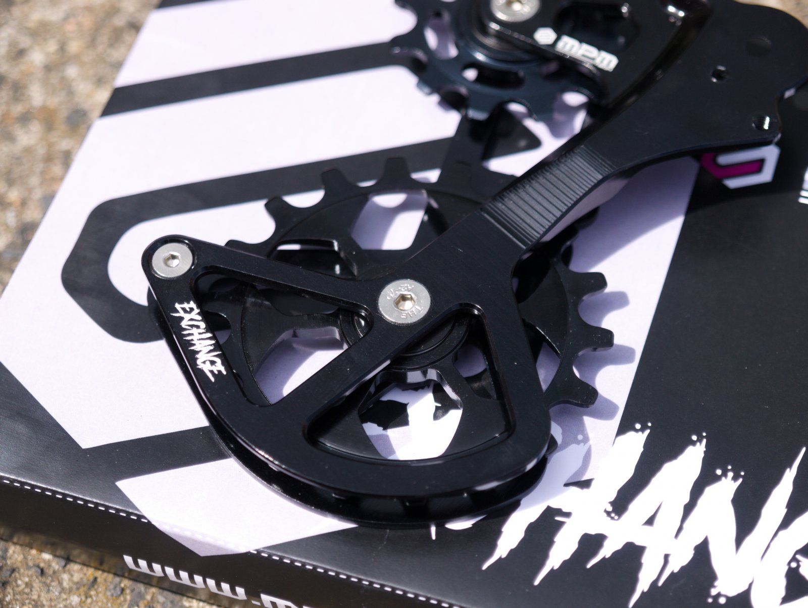

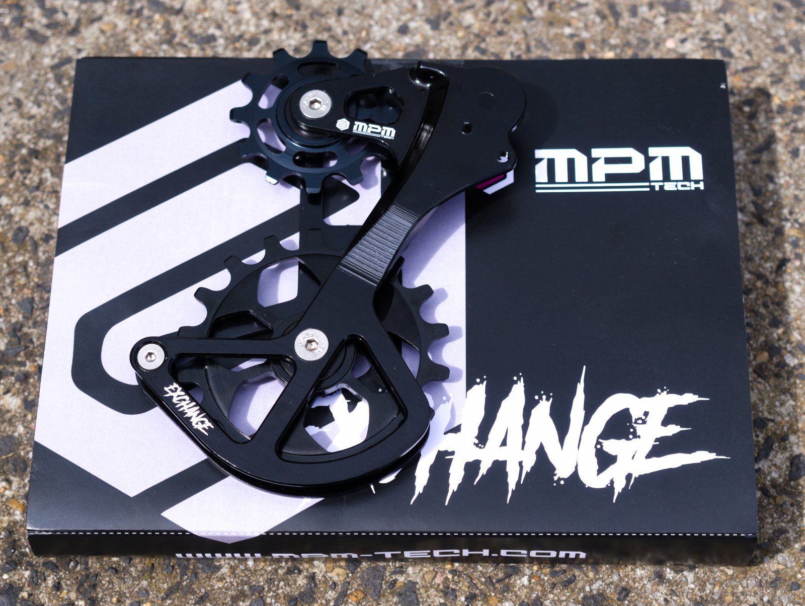

Ich habe dann auch noch mit den Leuten von MPM Tech gesprochen da ich wissen wollte, ob es zwei verschiedene Schaltkäfige gibt. Ich hatte auf Ebay einen gesehen, wo AXS drauf stand. Mattio meinte, dass es ein und der selbe ist und er mit beiden Schaltwerken kompatibel ist.
Bei Ceramic Speed wird extra darauf hingewiesen, dass das zwei verschiedene Versionen sind da: 1. der Durchmesser des Gelenks der AXS etwas kleiner ist und 2. der Retention Pin woanders platziert wird.
