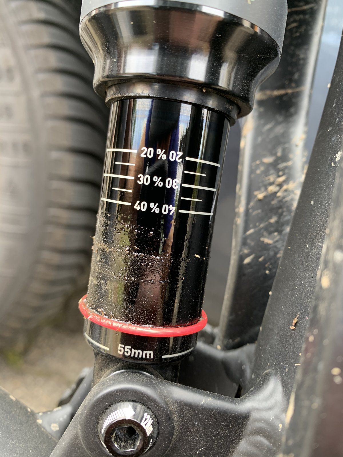

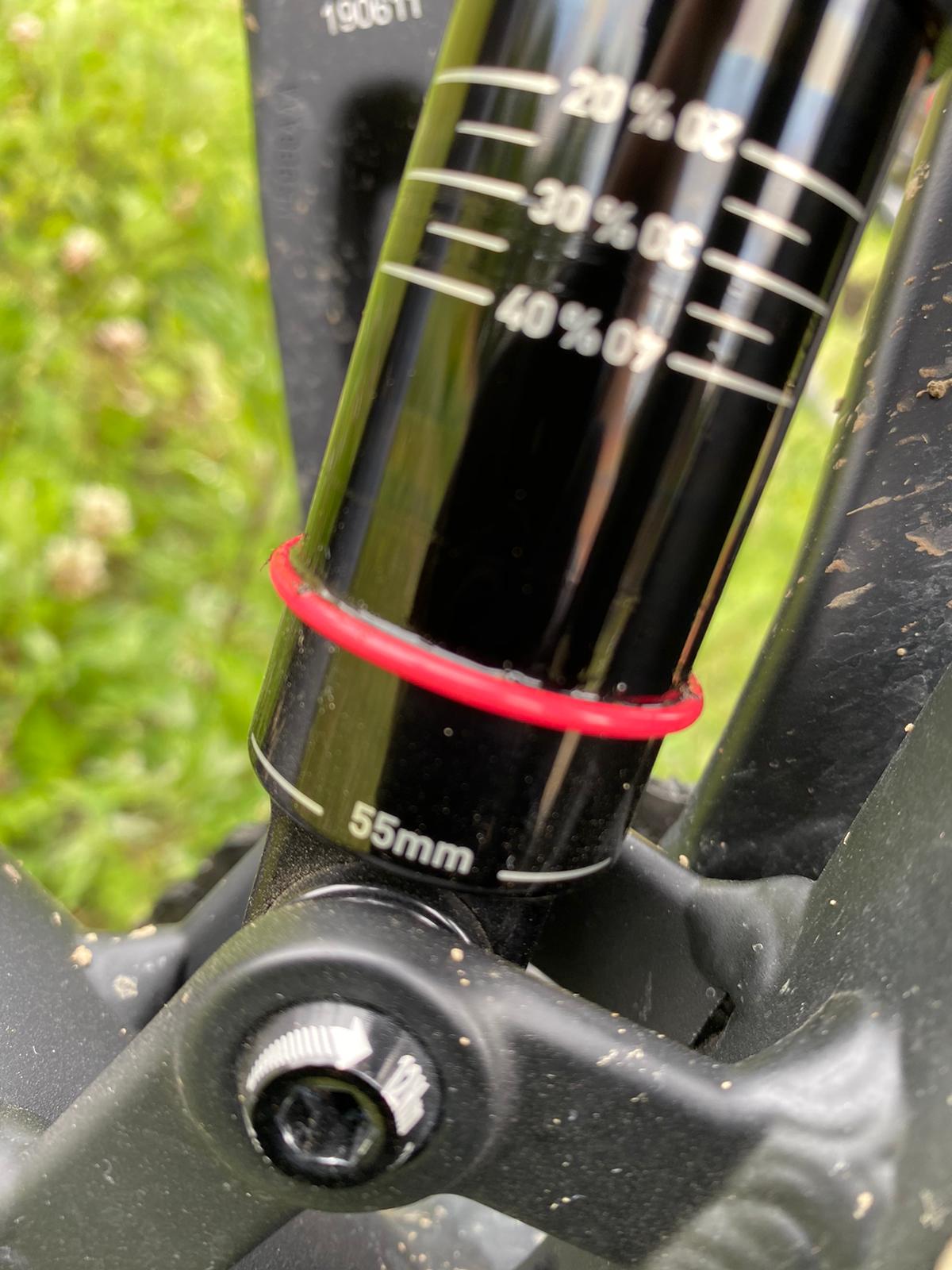

lange Rede, kurzer Sinn. Mein Dämpfer sifft jetzt nach ca. 500km immernoch und verliert akkurat nach jeder Tour ca 20psi, die ich jedesmal nachpumpe. (Siehe Bilder, habe die heutige Tour mal dokumentiert)
Der Händler, mit dem ich sowieso schon auf dem Kriegsfuß stehe, sagt am Telefon das wäre normal, da die vom Werk aus voll gepumpt sind mit Öl... klingt auch erstmal logisch für mich. Jedoch sifft er mittlerweile immernoch und verliert immer diese minimale Menge an Druck. An der Gabel hingegen absolut null solcher Erscheinungen.
Er wird garantiert wieder sagen das sei normal, genau wie mit meinen Bremsen, die auch völlig im Eimer waren und erst nach riesigem Streit und Meinung Anderer getauscht wurden. Da hat er mir sogar noch billige Bremsen ersetzt und dran montiert und dachte ich merke es nicht. Wie auch immer, andere Geschichte. ?
Am Donnerstag habe ich die erste Inspektion und damit ich ggf. Argumentieren kann, brauche ich eure Hilfe. Ich bin um jede Hilfe sehr dankbar!!! Sonst laufe ich mit meinem Halbwissen ins offene Messer. Sollte das halt nochmal so unschön enden, überlege ich mir echt andere Schritte ein zu leiten. Immerhin wurde das Fahrrad erst vor 3 Monaten gekauft....

Fakt ist so darf er nicht siffen, leichtölig oder Schmiere am SAG Ring ist ok. Aber auf keinen Fall darf er in so kurzer Zeit Luft verlieren.
Also reklamieren und wenn der Händler weiter Ärger macht direkt an Rock Shox wenden.

Und nein das ist kein leichtes Ölen und ist in der Menge nicht normal.
Der Dämpfer ist nicht defekt. Wenn er trocken ist...service. Undicht ist er bestimmt auch nicht. Schraubst du die Pumpe ab und wieder an, zeigt sie natürlich weniger an. Du füllst die Pumpe/ Schlauch doch zuerst....
Wenn die Kolben meiner Dämpfer trocken sind, mache ich einen kleinen Service. Danach sehen die ähnlich aus. Und da dein Dämpfer aufrecht steht, erscheint das dramatischer als es ist...

Hast Du dir die Bilder genau angesehen, gerade Bild 3, da ist ein dicker Ölfilm drauf.
Ich habe schon bei etlichen Dämpfer einen Service gemacht, keiner hat so geölt. Ein dünner Film ok, aber nicht als wenn man den Dämpfer in Öl getaucht hätte.
Wenn ein Dämpfer bei mir so aussieht kommt da ein neuer Staubabstreifer rein und dann hat man wieder einen dünnen Ölfilm.

Hab ich. Schmier meine alle 4 Monate so voll das es immer so aussieht. Wird es weniger ist zeitnah ein Service fällig. So halte ich das seit Jahren. Und alle meine Dämpfer sahen bei mir nach dem Service annähernd so aus. Nicht ganz so krass, aber hab/hatte auch nur "liegende" Einbaulage".

Ich habe ja geschrieben, dass die Menge zuviel ist. Eventuell ist auch zuviel Öl in der Dämpferkammer.

Etwas Öl auf dem Dämpferschaft ist okay aber mir wäre das auf den Fotos ebenfalls zu viel. Wenn man handwerklich einigermassen begabt ist, schafft man den Luftkammerservice auch selbst in 30min.
