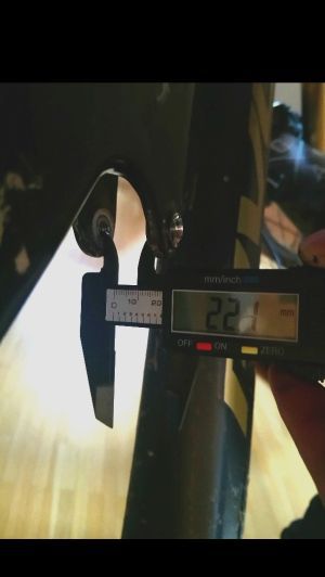

Ich versuche es nochmal genauer aufzuschlüsseln und mit Bildern zu schildern. Die Dämpferaufnahme am Bike hat laut Hersteller 21,84mm. Der Dämpfer war mit dem entsprechenden Buchsenset (Bild1) eingebaut, aber es gab minimal Spiel seitlich, da ich den Dämpfer hin und her drücken konnte. Hab testweise noch einen weiteren Dämpfer mit neuen Gleitlagern eingebaut und ebenfalls gleiches Spiel. Habe dann ausgemessen und festgestellt, dass die Dämpferaufnahme minimal breiter ist (22,2) als die Herstellerangabe (Bild2). Eventuell leichter Abbrieb in der Aufnahme oder schon in der Produktion nicht ganz korrekt?
frame_attachment-jpg.1195835

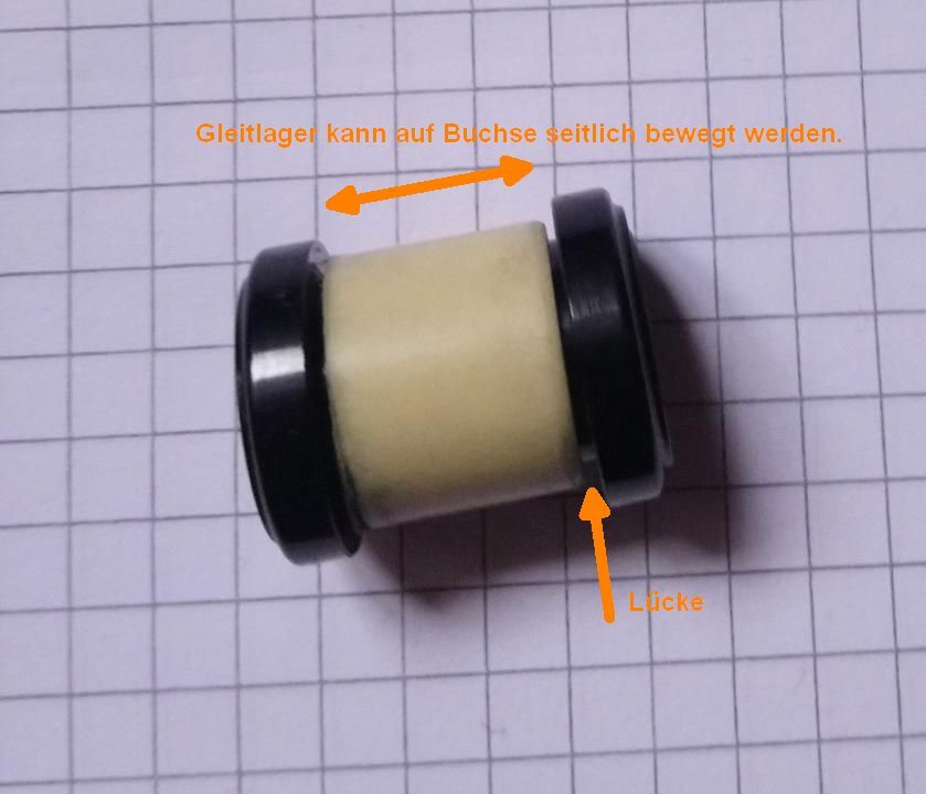

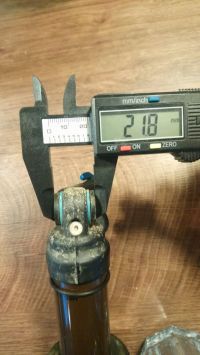

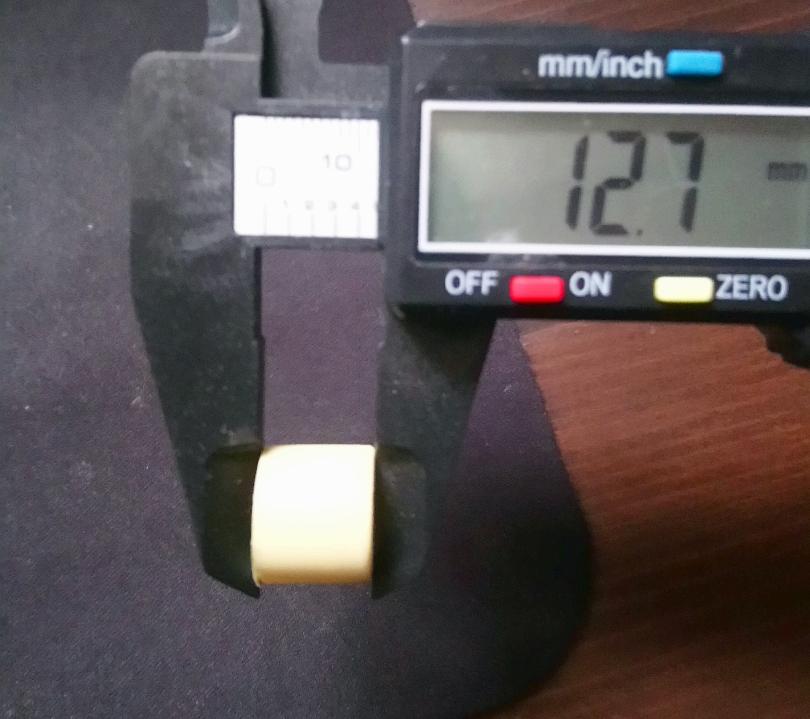

Bin dann zu einem Vertrags-Shop und der Mechaniker dort hat sich auch gewundert, dass das Herstellermaß nicht passt und dann ein Buchsenset von Rockshox (ohne Gleitlager) getestet mit 22,2, weil er keines von Fox da hatte (Bild3). Hat mir das dann verkauft und ich hab es mitgenommen und wollte ein bei mir zuschause liegendes Gleitlager (Bild3+4) nutzen, das aber nicht ganz die Breite der Buchse hat bzw. ganz stramm sitzt. Jetzt wäre meine Frage, kann ich das vorhandene Gleitlager nutzen und es ist ok, dass es auf der Buchse etwas seitlichen Freiraum hat, oder soll ich ein neues Rockshox-Gleitlager kaufen und hat dass dann keinen seitlichen Freiraum, oder besser doch ein 5teiliges Fox/Racingbros-Set mit 22,2 wechseln.

Also die Buchse bewegt sich relativ zum Gleitlager. Drehbewegung, sowie leicht axial. Die Buchse steht fest auf dem rahmen.
Die beiden anderen Ringe auf der Buchse sind nur Abstandshalter. Die Lücke gewährleistet einfach nur, dass sich das ganze nicht verspannt, und so zusätzliche Reibung verursacht wird.
