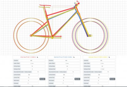

Check mal bitte erneut die Geo Daten.
Da stimmt irgendwo was nicht.

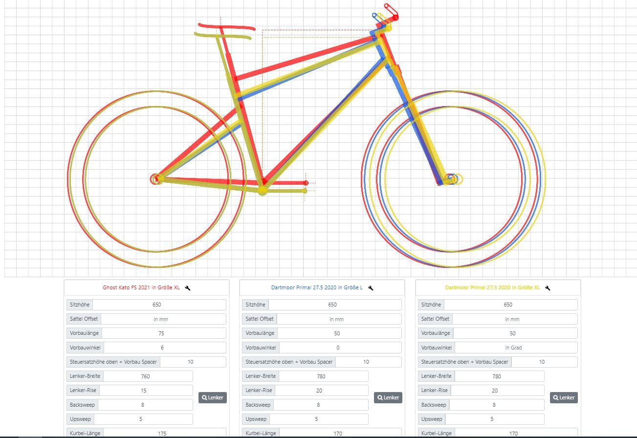

Du haust gerade was durcheinander. Lass uns mal aufräumen.

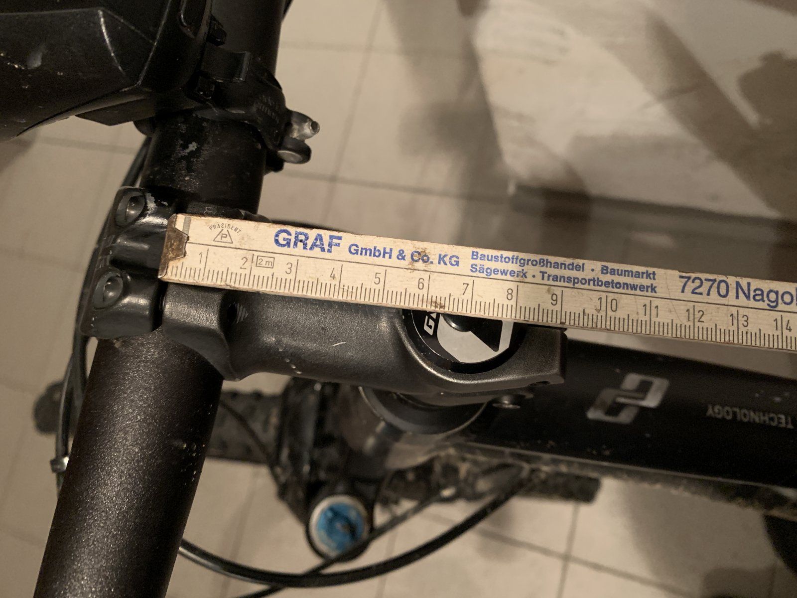

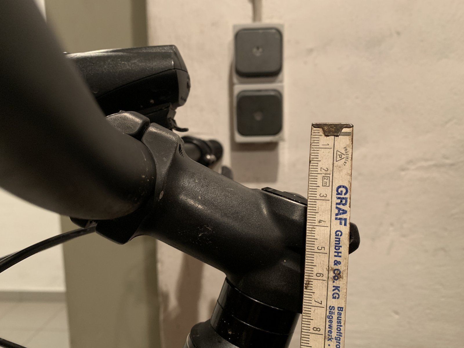

Das Kato hat was ich gefunden habe einen 75mm Vorbau, kommt das hin? Positiv gedreht mit vermutlich 6° Neigung oder sowas hat der Vorbau ca. 60mm nach vorne.
https://www.bike-stats.de/geometrie...7.5_2020_L&Bike3=Dartmoor_Primal 27.5_2020_XLGeo 1.JPG
Ich hab absichtlich die Sitzhöhe so niedrig weil Sitzwinkel auf Stack gemessen wird, danach wird er abgeflacht. Lenker sind geschätzt.
Natürlich ist das XL näher an deinem jetzigen Bike dran als das L. Dazu wird niemand das Bild brauchen, Mathe Grundschule.
Ein Fully geht gleichmäßig in den SAG, kaum Veränderung an der Geo.
Ein HT geht in nur an der Gabel in den SAG, was den Sitzwinkel und Lenkwinkel steiler macht und den Reach verlängert.
Also hast mit einer einer normalen 140mm Gabel am Primal ca. 67° Lenkwinkel und 75° Sitzwinkel. Grobe Hausnummer sollte aber ganz gut hinkommen.
Wenn du jetzt eine 160mm Gabel verbaust, wird das Bike ca. 66° Lenkwinkel aber auch nur 74° Sitzwinkel haben, alles im SAG. Natürlich wird auch der Reach etwas kürzer.
Was mir persönlich daran nicht gefällt, ohne SAG ist der Sitzwinkel dann bei ca. 72°. Das wäre für mich ein absolutes KO Kriterium. Mein HT hat ohne SAG 74° Sitzwinkel, ist OK aber weniger darf es nicht haben.

War jetzt nochmal schnell im Keller und habe den Vorbau vermessen, kommt hin.
Wenn ich die Skizze anschaue und dich richtig verstanden habe:
Komme ich in diesem Setup, Primal L 27,5 mit 50mm Vorbau ein bisschen kürzer als jetzt beim, normalen fahren. Und dann muss ich am besten probieren ob ich mit 50 oder 60mm am besten fahre aufgrund des SAGs nur an der Gabel?
Einen Vorbau hätte ich auch noch die Frage gehabt was passen würde. Eher 50 oder 60mm und was für ein Winkel.
Dass L passt hast du mich überzeugt :)

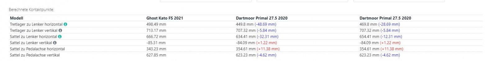

Laut den Werten sind es im Sitzen -33mm. Das ist nicht etwas, wenn eine Rahmengröße ca. 25mm sind.
Leider beinhalten die Werte nicht den realen Sitzwinkel. Also kann ich nur schätzen dass der Abstand im Sitzen auf tatsächlicher Sitzhöhe gleich bleiben wird wenn man die 75° Sitzwinkel im SAG nimmt.
60mm mehr nicht. An flacheren Lenkwinkeln sind längere Vorbauten gar nicht optimal. Damit bleibst dann aber weiterhin ca. 20mm kürzer als jetzt im Sitzen.
Keinen Winkel. Lieber einen Riser Lenker mit 20-25mm.
Von deiner Größe mit 1,80m passt das L schon gut. Beim XL könnte je nach Schrittlänge maximal eine 150mm Dropper gehen, wenn Pech hast sogar weniger.
Aber das L ist und wird ca. 20-25mm kürzer sein als dein jetziges Bike. Das ist nicht wenig. Eine Rahmennummer.
