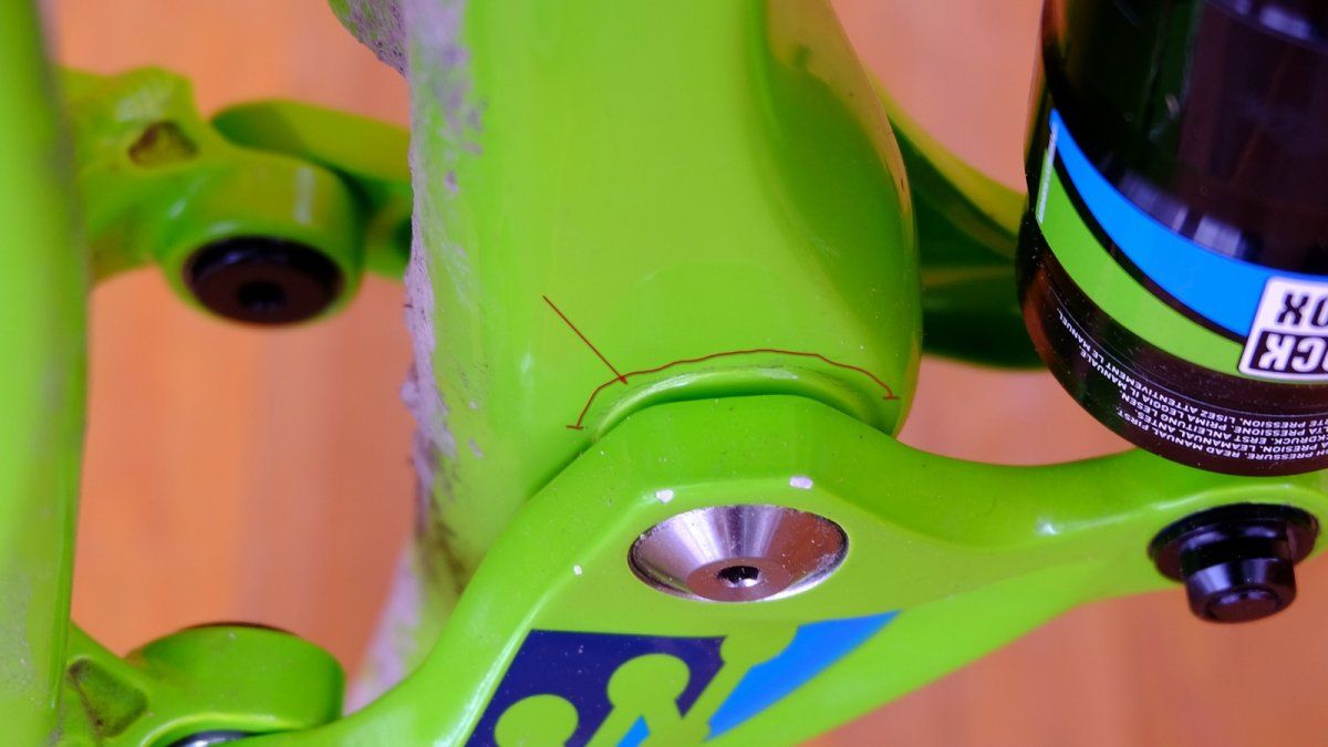

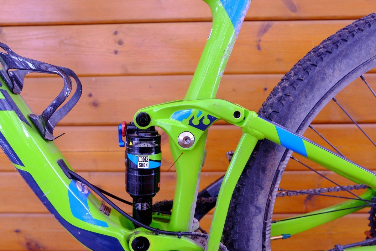

Wie üblich bei mir, checke ich von Zeit zu Zeit Schraubverbindungen und Lager auf Funktion und Leichtgängigkeit. Dabei bemerkte ich einen Riss an der Klebestelle einer Rohrhülse im Sitzrohr.
Auf dem Foto ist der Riss nur schlecht zu sehen, in natura jedoch problemlos.
Also mailte ich Freeride - Mountain was ich jetzt machen soll. Vorweg gesagt, bis zum Schluss hatten wir knappe 30 Mails gewechselt und jede Mail wurde innerhalb eines Tages und schneller beantwortet. Danke dafür.
Die wollten dann ein paar Fotos vom Schaden haben, damit diese an Giant weitergeleitet werden konnten. Das war schnell erledigt und wenige Tage später erhielt ich die Nachricht, dass der Rahmen zu Giant muss. Freeride schlug vor, dass ich das Rad vorbei bringe und sie den Rest erledigen. Jetzt ist Schorndorf nicht gerade um die Ecke. Mein Vorschlag war deshalb, dass ich die Demontage übernehme und den nackten Rahmen zuschicke. So wurde es dann auch vereinbart.
Nach knapp zwei Wochen kam die Nachricht: Rahmen wird getauscht und nach einer weiteren Woche: der Rahmen ist da.
Da ich Demontage, Erstversand und Wiedermontage übernommen hatte, erklärte sich Freeride einverstanden einige zur Montage benötigte Ersatzteile, die Montage eines neuen Innenlagers sowie den Versand zu mir zu übernehmen.
Et voila, die Welt kann so einfach sein. Darum an dieser Stelle meinen nochmaligen Dank an alle, besonders an Freeride - Mountain für die, wie ich finde, durch und durch professionelle Schadensabwicklung.
Kleiner Wermutstropfen trotzdem noch: der Rahmen hat eine andere Farbe. Nun, damit kann ich leben, gefällt mir genauso gut. Kostet mich nur einen anderen Sattel. Hab ich gestern für 35 Taler neu bei ebay geschossen. SDG MTN Circuit.

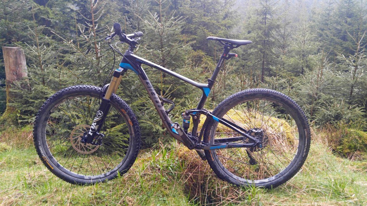

Dem Anthem und mir geht es gut. Vor ein paar Tagen habe ich die letzte Modifikation durchgeführt: ich habe die serienmäßige RS Revelation gegen eine Fox 34 ausgetauscht.
In der 2016er Ausstattung mit Revelation war das Rad deutlich unterfordert und mM. nach falsch ausgestattet. Mit der 34er Fox kann das Rad deutlich mehr und auch viel mehr als ich kann. Die 2017er Ausführung hat serienmäßig eine Pike eingebaut. Halte ich für die weitaus bessere Entscheidung als die Revelation. Andrerseits habe ich keinen Vergleich der Pike zur Fox.
Mit der Fox hat man viel eher das Gefühl, sie gehöre zum Bike und sei nicht nur ein Teil davon. Sie liegt satter auf den Wegen, folgt dem Untergrund besser, ist sensibler und der Losbrechmoment geht praktisch gegen 0. Auch sind die Reibungsverluste deutlich geringer. Die Gabeltechnik ist wertiger, die oberen Gleitbuchsen haben Ölnuten und als Dichtring im Luftkolben wurde statt eines O-Ringes ein Quadring verbaut. Quadringe sind für dynamische Dichtvorgänge deutlich besser geeignet als O-Ringe. Auch die Steifigkeit ist nochmal besser. Alles in allem, ist die Fox die bessere Gabel mit besserer Federwegsausnutzung und steht dem Rad deutlich besser. Jetzt ist das Anthem ein stimmiges, ausgewogenes Paket für viel Freude an Touren und flotten Trails.
Die Revelation ist keine schlechte Gabel, so richtig warm geworden bin ich mit ihr leider nicht. Die Fox ist ist spürbar besser und auch wertiger verarbeitet. Ich kann die Fox Fraktion schon verstehen, wenn die so auf ihre Gabeln schwören. Andrerseits ist sie das im Aftermarket verlangte Geld keineswegs wert. Die Preise sind da völlig überzogen. Hätte ich jetzt keine für einen guten Kurs im Bikemarkt bekommen, hätte ich solange gewartet bis RCZ oder ein anderer ein gescheites Angebot gemacht hätte. Die verlangten Taler im Laden hätte ich nie bezahlt.
Was macht dein Speedfox, Manu. Passt alles und bist du glücklich?

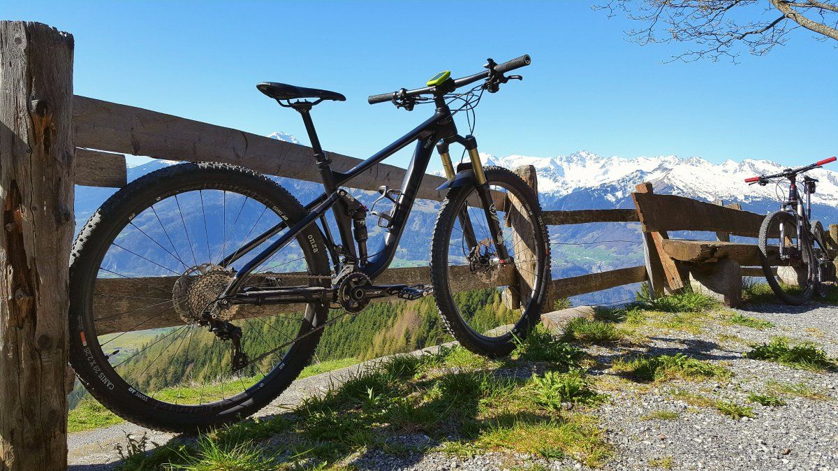

Hi Rudi,
dein Bike sieht sehr gut aus! Jetzt hast du dieselbe Gabel drauf wie ich. Freut mich, dass du mit dem Bike zufrieden bist. Ist schon eine coole Spassmaschine. Ich bin mit meinem Bike auch sehr zufrieden, v.a. mit den 29" Rädern. Damit bin ich bergab auf den Trails deutlich schneller und sicherer unterwegs als vorher mit den 26" Rädern des Cubes. Das Speedfox ist ein geniales Bike sowohl auf- als auch abwärts.
Letzthin hatte ich ein knacken wenn ich mit Druck auf die Pedalen trat. Mein Kollege und ich haben daraufhin sämtliche Schrauben nachgezogen. Leider half es nicht.. Danach habe ich aus "Frust" die hintere Steckachse herausgezogen. Die war furztrocken und es hatte sich wohl ein Sandkorn darauf verfangen. Kurz geputzt und etwas gefettet und weg war das Knacken..
Einzig die XT-Bremse dürfte etwas besser sein. Falls ich mal was an dem Bike tausche, dann wohl die Bremse..
Aber ich beklage mich da auf sehr hohem Niveau... :)
