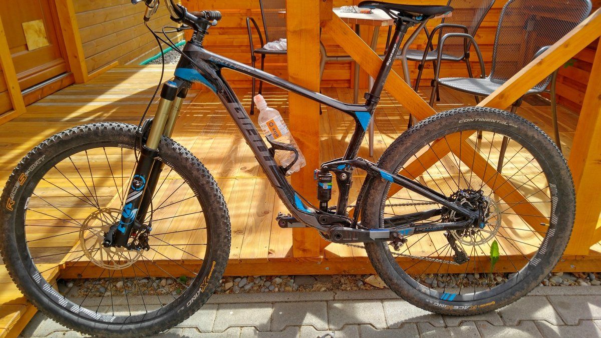

Sieht farblich genauso aus wie deiner, nur 29" und kein SX.
Wenn es fertig ist mach ich ein Bild.
Ah, jetzt ja.
Hab eben noch ein paar blaue Decals auf die Fox geklebt, die ich vor ein paar Tagen geschossen hatte. Jetzt fehlen nur noch ein oder zwei kleine blaue Akzente auf den Felgen und feddich. :anbet:

Sehr schön und richtig stimmig. Vielleicht noch ein kleiner blauer Akzent an den Felgen. Nicht viel, einer reicht, bist eh recht sparsam mit Akzenten umgegangen, die Felgen sind praktisch blank, ebenso die Kurbel. Auch der Dämpfer ist fast frei. Weniger ist oft mehr. Dagegen sieht meines fast voll bunt aus.
Sieht so aus, als wäre eine 32er RS verbaut. Wenn dir irgendwann einmal eine 34er Fox mit Fit4 über den Weg läuft schlag zu. Es lohnt sich.

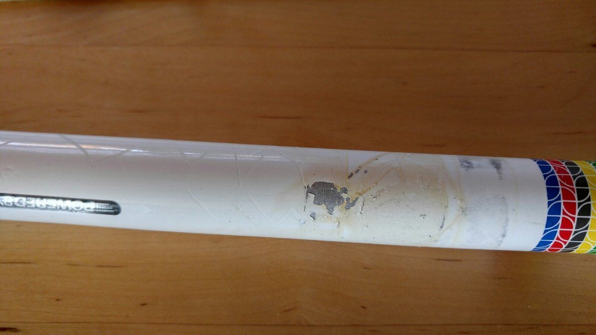

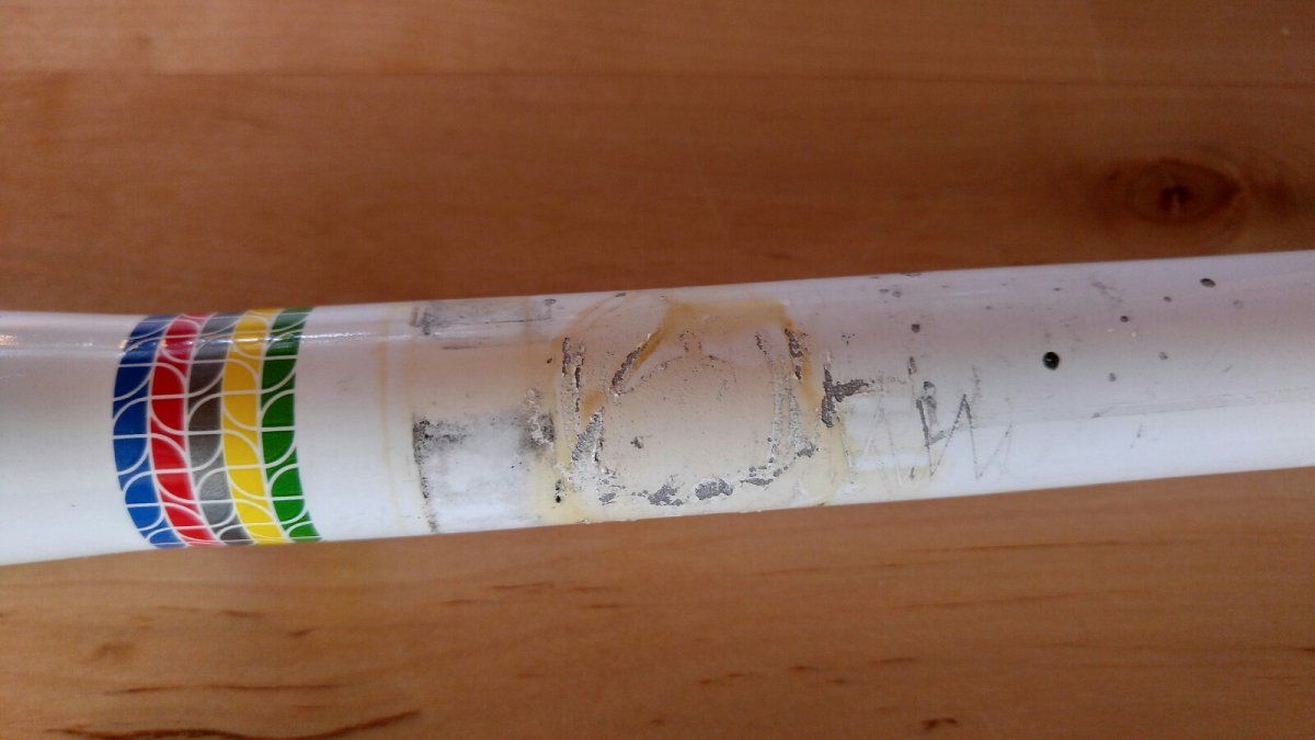

Du hast Formula R1 am Ratt und Carbonlenker. Meine R1 Geber, ich hatte sie bis MY 2014, da wurden dann vergrößerte AG Behälter eingebaut und andere Quadringe in den Zangen, fingen nach einer gewissen Zeit alle an zu schwitzen. D. h. dass geringste Mengen DOT austraten und sich unter der Geberbefestigung sammelte. Dadurch lösten sich die Lacke auf und beschädigten den Carbonverbund. 2 Lenker Schrott. Ich hatte 5 R1.
Nachdem Desaster bin ich zur Guide gewechselt. Einzig meine Frau hat noch eine R1 am Ratt. Der habe ich vorsichtshalber 2 Lagen durchsichtiges Paketband um den Lenker gewickelt und darauf den Geber befestigt. Das fällt nicht auf, man sieht es praktisch nicht.
Ich will dir da keine Panik machen. Ich weiß ja auch nicht wie alt deine R1 ist und ob dieses Problem bei neueren Baujahren noch, oder nicht mehr besteht.
Das ist vom April diesen Jahres. Lenker vom Ratt meines Sohnes. Zwar Alu, kein Carbon, optisch trotzdem im Eimer. War nicht ganz so schlimm, des Lenkers Zeit war eh abgelaufen. Jetzt sitzt ein eloxierter drauf, da kann so schnell nichts passieren.

Ist eine 2011er R1, bisher habe ich mit den Hebeln keine solchen Probleme. An meinem HT habe ich ne 2010er R1, da ist auch nix. Das solche erheblichen Mengen DOT austreten, liegt mMn an defekten Membranplättchen. Ich muss aber dazu sagen, dass meine Lenker bisher immer entlackt waren :D
Ist eine SID mit 100mm. Ich hätte auch noch ne Pike, die ich bei Bedarf verbauen könnte.
Das ist ganz klar die Membrandichtung. War auch meine Vermutung. Hat sich jetzt eh erledigt. Obwohl ich die R1 sehr gerne gefahren bin.

Würde ich ganz klar der Pike den Vorzug geben. Der Gewinn an Steifigkeit ist schon erstaunlich. Solange man nichts anderes gefahren ist, merkt man das nicht. Später will man es nicht mehr anders haben. Scheiß auf die 300gr. Mit der Fox fahre ich Kicker, die ich mir früher nicht zugetraut hätte. Liegt sicher nicht nur an der Fox, meinem Kopf aber wird mehr Sicherheit vermittelt, was ja auch der Fall ist und schon läuft es besser.
