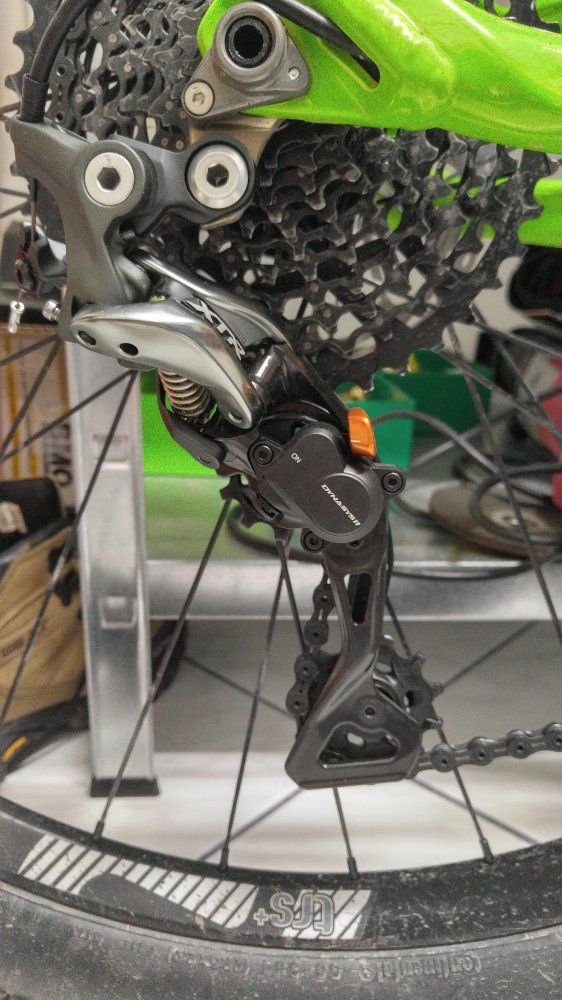

So, Faxen dick. Schaltung umgebaut.
SRAM Shifter und Schaltwerk mussten Shimano weichen. Wie sich das schaltet werden wir morgen früh sehen .

Alles weiß heute früh, dazu hat es Schnee und Regen geschüttet wie aus den sprichwörtlichen Eimern. Eigentlich wollte ich mit dem Ratt zur Physio, verspannte Schulter, konnte ich dann aber knicken.
Erst jetzt, gegen 0900, kehrte ein wenig Ruhe ein und ich bin ein paar Meter gefahren. Verbaut sind also jetzt die 10-42er Kassette, die Kurbel mit ovalem Blatt und die Kette von SRAM bzw, KMC. Schaltwerk und Shifter sind nun von Shimano. Mehrmals alle Gänge rauf und runter geschaltet, absolut problem- und geräuschlos. Bitte beachten: http://www.mtb-news.de/forum/t/sram...1-fach-schaltung.727463/page-15#post-14167092. Da die Ritzelabstände der Kassetten gleich sind war das erst einmal auch nicht anders zu erwarten. Auch das 10er und 42er Ritzel werden völlig normal geschaltet. Kollisionen der oberen Schaltrolle mit der Kassette, wie in manchen Freds zu lesen, können nicht bestätigt werden. Die B-Schraube musste deshalb nicht bemüht werden, gleichwohl wurde sie korrekt eingestellt, um genügend Umschlingung auf dem 10er Ritzel zu haben.
Die Kassette bleibt auf jeden Fall, sie stellt für mich die einzig vernünftige Konstellation dar. Ebenfalls das ovale 28er Blatt samt Kurbel. Dieses Blatt ist ausschlaggebend für den Erhalt der 1x11. Ich wollte das Blatt weiterfahren weil es mir so gut tut und das geht zwingend nur mit Einfach. Also musste das 1x11 Konzept bleiben. Gerne hätte ich auch noch das SRAM Schaltwerk behalten. Das schaltet ja einwandfrei, sauber und akkurat, da aber die Seileinzuglängen nicht mit Shimano identisch sind, funzt das nicht. Blöd. Der ganze Umbau ist letztendlich nur dem vorsintflutlichen SRAM Shifter geschuldet. Ich bin nicht markenaffin. Was da vorne bei mir am Lenker schaltet, ist mir so lang wie breit und ob das knackt, klingelt oder die Marseillaise pfeift schon gleich dreimal. Es muss nur funktionieren und mir passen. Nachdem aber meine Daumenwurzel ständig mit dem langen Schalthebel kollidierte, ich beim Hochschalten kein Instant Release hatte und nur aus einer Handposition schalten konnte, musste das Teil weg. SRAM, ihr seid saudumm auf diese Weise Kunden zu verlieren.
Die Schaltvorgänge sind fast identisch. Aufgrund des InstantRelease gehen sie bei Shimano einen Tacken schneller hoch. Runter ist shiftermäßig gleich, nur die Kette findet rauf und runter etwas schneller ihren Platz, mehr digital, so als wenn man einen Schalter umlegt und der Gang ist drin. Das führt dazu, dass der Gangwechsel unter Last härter abläuft und das schnellere Einrasten der Kette geräuschmäßig über den Spider auf das Laufrad übertragen wird, was manche Nutzer als "blechern" beschreiben. Wenn man es so macht, wie wir das vor 1x11 alle gemacht haben, nämlich beim Schalten kurz die Last rausnehmen, taucht das Verhalten nicht auf und als Bonus freuen sich alle Komponenten, dass wir sie wieder schonend behandeln.
Das Design des Shimano Shifters ist eher bieder gehalten und kommt mit dem SRAM mMn. nicht mit. Auch laufen die inneren Schaltvorgänge nicht so smooth sondern eher etwas rauh ab. Da waren die 10fach spürbar besser. Ist mir unverständlich warum man das nicht fortführen kann. Wahrscheinlich hat das Controlling da wieder zugeschlagen: Qualität runter - Preis rauf.
Jetzt fahren wir erst einmal damit. Die SRAM Teile habe ich ja noch....

Jetzt musste ich das Instant Release erstmal googeln.
Deinem Post nach, bist du also noch nie Shimano gefahren. Wenigstens nicht während der letzten 10 Jahre. Ich kenne das noch von den 7 und wohl auch noch 8fach Schaltungen. Ab den 9fach hatte Shimano dem Spuk definitiv schon ein Ende bereitet.
Wird halt beim Drücken des Step up Hebels nur erst mal ca 20% des Seilweges freigegeben und nix passiert. Erst beim Loslassen wird der Rest freigegeben und somit geschaltet, wie halt immer noch bei den SRAM Hebeln. Hab nie verstanden warum. Vielleicht kannst du das auf einer Probefahrt beim Händler probieren. Für mich war das wie eine Offenbarung. Einfach schon weil es jeder Logik widerspricht, dass nicht schon sofort beim Drücken geschaltet wird, sondern erst beim Loslassen. Das hat mir jedesmal Hirnkrebs verursacht. Instant Release ist deutlich intuitiver und natürlich auch schneller. Vielleicht hat es auch einen technischen Hintergrund gegeben, ich weiß es nicht.
Damit hätte ich zur Not auch leben können. Echt unbequem und teilweise hinderlich aber ist die fehlende Möglichkeit den Hebel in zwei Richtungen zu bedienen. Wenn du das kannst, gibt es fast keine Position der Hand, aus der du nicht schalten kannst. Genial.

Zum Händler muss ich dazu aber nicht, mein BMC hat ne aktuelle 11-fach XT.
Im Anschluss nehm ich das Trance her, das hat die 11-fach SRAM.
Vergleichen geht also.
Ich hatte uch Shimano und SRAM Bikes nebeneinander, 10-fach, wo ich auch immer
hin und her gewechselt bin.
Aber aufgefallen ist mir das nie.
Ich frage mal meinen Junior ob der das weiss.
Gleiches Thema, SRAM auffem Trainingsrad, XT 11-fach auf dem Einsatzbike.

Fazit: Umbau auf XTR hat sich für mich voll gelohnt. Im praktischen Betrieb haben sich die Bedienkräfte deutlich verringert und liegen jetzt beim Runterschalten unter SRAM Niveau, beim Hochschalten etwa gleichauf. Damit haben sie das 10fach Niveau locker erreicht. Die Schaltwege sind kürzer, das Schalten selbst erfolgt beim Hochschalten praktisch augenblicklich, das heißt du betätigst den Hebel und der Gang ist drin. Das geschieht im Grunde völlig geräuschlos, du bekommst das nur mit weil sich deine Trittfrequenz ändert. Das Runterschalten verhält sich ähnlich, nur nicht ganz lautlos aus dem w. o. beschriebenem Grund, aber ebenfalls fast augenblicklich. Voraussetzung dafür ist ein natürlich ein inkl. B-Schraube und Schaltröllchenumbau korrekt eingestellter Antrieb. Auf einer 10-Punkte-Skala gebe ich SRAM für die Performance 9 Punkte und Shimano 10.

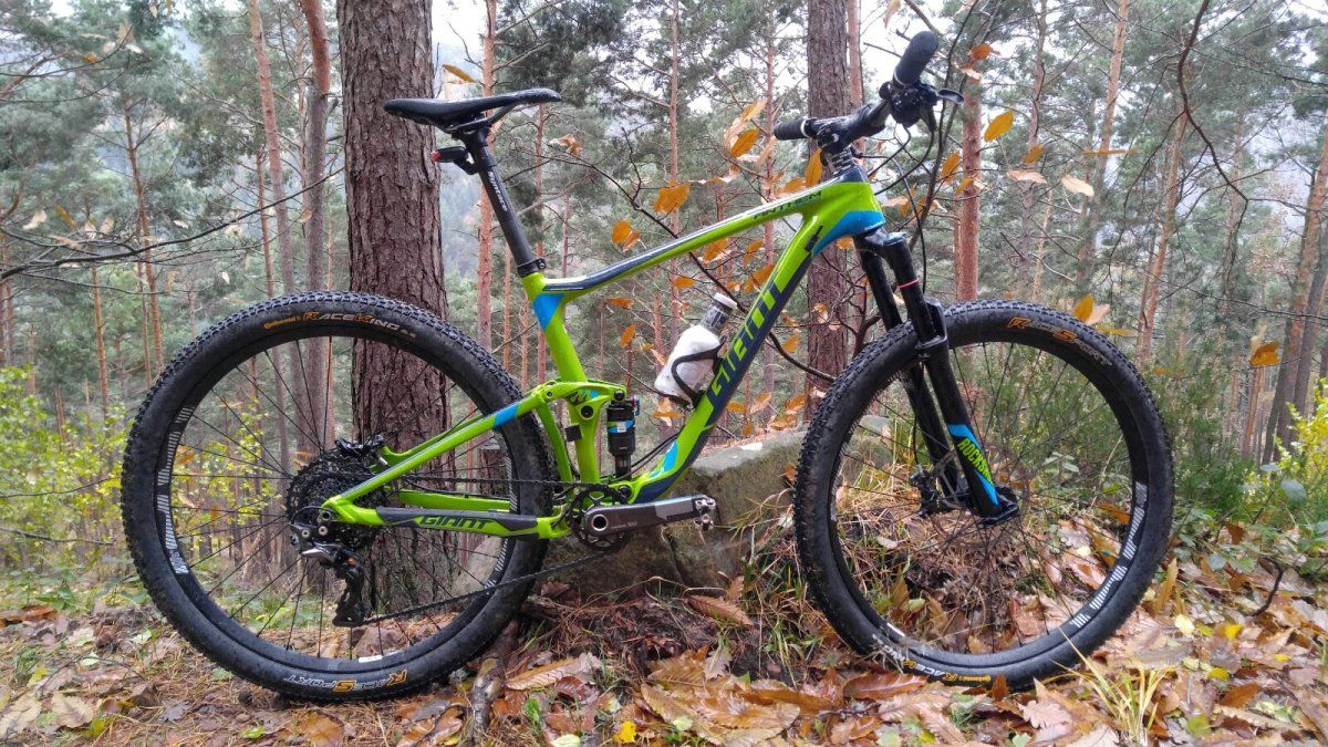

Nichts ist so konstant wie der Wandel. In der Zwischenzeit hat sich wieder einiges getan, andererseits neigt sich die Notwendigkeit von Anpassungen dem Ende zu, wie ich gestern feststellen musste. Was ja auch seine guten Seiten hat. Mein Frau sieht mich eh schon die ganze Zeit mit einem seltsam schrägen Blick an und ich werde das dumme Gefühl nicht los, dass ich einer Einweisung nur deshalb entgehe, weil ich im Garten noch die Hecke schneiden soll. Kauft sich ein neues Fahrrad und baut es wochenlang um.
Also. Der SQLab Sattel ist einem Flite von Selle Italia gewichen, den ich ganz zufällig beim Stadler gesehen habe. Dazu auch noch in grün und als Sonderangebot. Naja, beim Stadler ist alles Sonderangebot, da muss man schon aufpassen. Der SQLab taugte mir nach 5 Jahren treuen Diensten nicht mehr, was sich bereits im Vorfeld der vergangenen Monate abzeichnete. Manche Tagestouren stand ich nur mit eisernem Willen durch. Der Körper verändert sich halt mit der Zeit. Der weitreichendste Umbau fand jedoch erst vor ein paar Tagen statt, als ich den serienmäßigen Laufradsatz austauschte. Noah Weber vom Bike-Lädle in Abtsgmünd machte mir ein Angebot auf Grundlage seiner eigenentwickelten Naben, das ich nicht ablehnen konnte. Seit dem laufen jetzt messergespeichte Noa Naben und e*-thirteen trs+ Felgen mit 28mm Maulweite im Rad. Ein Traum. Absolut empfehlenswert. Beides: Noah mit seinem Bike-Lädle und der Laufradsatz. Der Luftdruck der mit Latexschläuchen und RaceKing 2.2 ausgerüsteten Räder konnte problemlos um 0.2 - 0.3 bar gesenkt werden. Die Rolleigenschaften verbesserten sich ebenso wie die "Straßenlage" deutlich. Was vorher schon richtig gut war, ist jetzt noch deutlich besser geworden.
Mit dem gestrigen Tag in der Pfalz bin ich rund 650 km mit dem Anthem gefahren und gar nicht mehr böse, dass mein altes Fully den Weg alles irdischen gegangen ist. Dafür habe ich es gegen ein besseres und rundum gelungenes Rad eingetauscht, das mir die nächsten Jahre noch viel mehr Spaß machen wird.

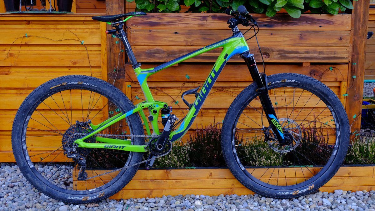

1300 km sind jetzt auf der Uhr seit ich mein Rad am 22.Oktober abgeholt habe. Für gerade mal sieben Wochen nicht schlecht wie ich meine.
Was hat sich in der Zwischenzeit getan? Blicken wir kurz zurück:
Abweichend vom Lieferzustand habe ich folgende Änderungen durchgeführt:
Cockpit
  • Austausch des serienmäßigen Lenkers gegen einen Syntace Vector Carbon mit 780mm Länge. Da ich eh 3 davon habe, hab ich dem Anthem einen spendiert.
  • Austausch der serienmäßigen Griffe gegen umgebaute Griffe mit Lenkerband und grünem Lockring. Musste sein. Des grünen Lockringes wegen.
Fahrwerk:
  • Austausch des Laufradsatzes auf 28mm Maulweite. Noah Weber vom BikeLädle hat mir den gefertigt mit seinen Naben, e-thirteen Felgen und Messerspeichen. Super Arbeit, super LRS. Gerne wieder.
  • Austausch der serienmäßigen Bereifung auf Continental RaceKing RaceSport.
  • Ebenfalls den Saal verlassen mussten die sackschweren Maxxis Schläuche, hier kommen jetzt Geax Latexschläuche zum Einsatz. Ob ich mich nochmal zu Tubeless durchringe weiß ich noch nicht. Rumliegen habe ich den Kram in der Werkstatt, vielleicht im Frühjahr.
Antrieb:
  • Kurbellänge von 175mm auf 170mm geändert. SRAM wurde beibehalten, aus X0 wurde XX1, was aber völlig egal ist, da baugleich. Glück gehabt, da eine seltene blaue gerade im Bikemarkt zu haben war. Vielen Dank @scale007
  • Einbau eines ovalen Kettenblattes mit 28 Zähnen
  • Austausch des SRAM Shifters und Schaltwerk gegen Shimano. Warum steht weiter oben.
Bremsen:
  • Austausch der Guide RS gegen RSC. Letztere lag in zwei Ausführungen bei mir rum, also habe ich eine davon ans Bike geschraubt und die RS verkauft.
  • Austausch der vorderen Bremsscheibe von 170mm auf 200mm
  • Austausch der hinteren Bremsscheibe von 160mm auf die 170er von vorne.
  • Austausch der Bremsbeläge auf BBB/KoolStop vorne und hinten
Sonstiges:
  • Austausch der absenkbaren Sattelstütze gegen eine feste Syntace P6 Carbon
  • Austausch des serienmäßigen Sattels gegen einen SDG Circuit. Der ursprünglich vorgesehene Selle Italia Flite Kit Carbonia schaffte es nicht aufs Treppchen, er wurde nach 5 Stunden unangenehm weil er den Damm zu sehr belastete.
Doch was zusammengekommen, bis man sein Farratt groß hat. Hat Spaß gemacht beim Bauen und macht immer noch Spaß beim Fahren. Und das nicht zu knapp, das breite Lächeln im Gesicht ist nicht schmäler geworden :).
