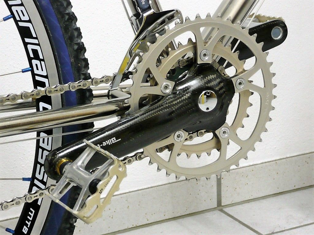

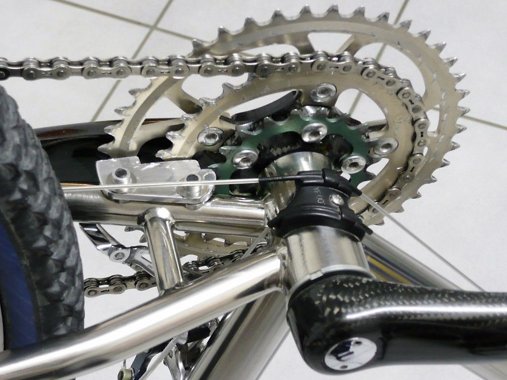

Du Thomas, das kleine Blatt hat ja Einsenkungen für die Köpfe der Kettenblattschrauben. Wie hast du das an dieser Stelle mit dem Versetzten der Bohrungen gelöst? Oder konnte auch dort der Dremel irgendwie helfen?
Die Kettenblattschrauben für die beiden großen Blätter sind bei dir zu lang, auf der Innenseite steht das Außengewinde aus den Hülsenmuttern heraus. Damit die Kette beim Wechseln der Blätter dort nicht hängen bleibt, solltest du die Kettenblattschrauben noch etwas kürzen.
Oder gleich alle Kettenblattschrauben und -Muttern umgedreht montieren, damit die Kette auch nicht an den Muttern hängen bleiben kann. Der Schlitz der Alu-Hülsenmuttern wird durch die Kette gerne so weit vernudelt, dass dort später kein Werkzeug mehr greift.

Ist schon erledigt Armin: Die langen etwas gekürzt. Bei den kleinen habe ich Unterlegscheiben verwendet. Die haben wir in der Firma säckeweise von Gates zum anpassen der Riemenlinie. Läuft :daumen:

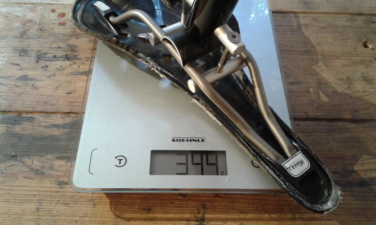

Ziel hier sind 300 Gramm für beides zusammen. Ich habe da ganz abgefahrene Ideen....😵‍💫
Fast 170g an der Kombi einzusparen erscheint mir sehr ambitioniert: So viele Löcher kannst du gar nicht bohren! Und Leder mit Polsterung vom Sattel zu schaben, bringt auch nur um die 30 bis 40g.
Brauchst du unbedingt eine gekröpfte Stütze? Gerade Stützen sind doch von Haus aus um einiges leichter. Eine Syncros Hardcore 27,2x330 wiegt ab Werk schon fast 100g weniger wie deine gekröpfte Stütze.
Als Stütze brauche ich 26,4, da habe ich nix gefunden. Die Kalloy ist 400 lang und für mich zulang. Und dann kommt da noch ein gerader Klemmkopf rauf. Da müsste einiges gehen in Richtung 200 Gramm. Sattel ohne Bezug und Polster mit Löchern in Richtung 100 Gramm. Das würde mir ja schon reichen :rolleyes:

Hat alles System: Da die Wippe nicht begrenzt ist gegen seitliches Verschieben und ich später die beiden 5mm Schrauben nicht abknallen will, sollen die beiden Schrauben gegeneinander den Sattel zentrieren und dadurch in der Mitte halten. Soweit die Theorie
Im übrigen habe ich die 300 Gramm nicht geknackt :ka:
