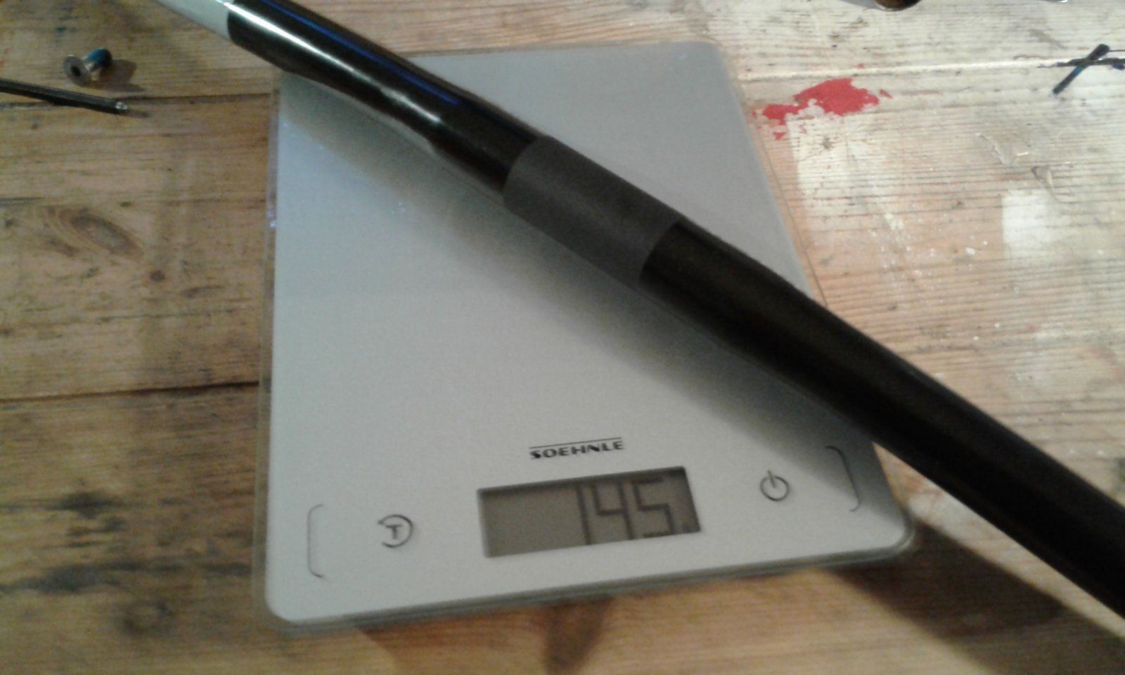

In den Vorbau kam dann ein gekürzter Shogun Dynax Lenker von unter 150 Gramm

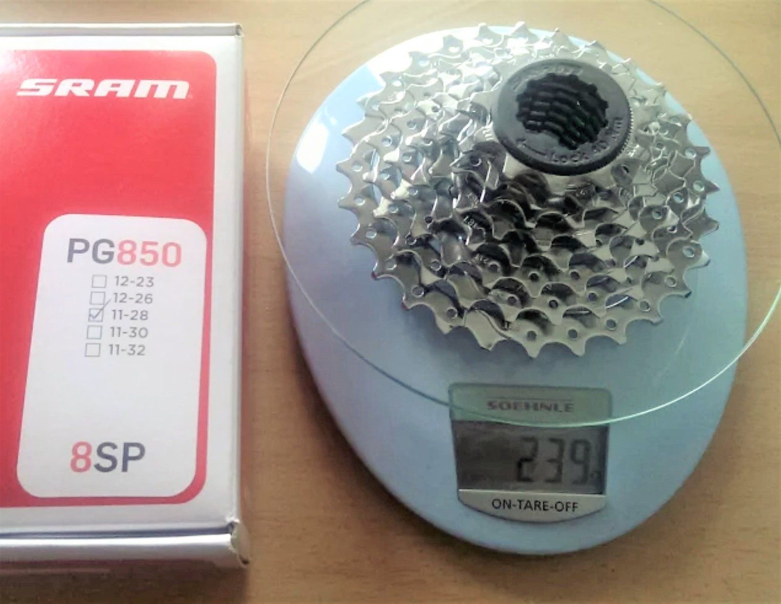

Aber dann könnte ich da auch gleich eine SRAM Kassette bestellen. Sollen im Schnitt 100 Gramm leichter sein als Shimano.
Das gilt aber erst ab 9fach. Bis 8fach waren Kassetten von SRAM nur wenig leichter wie gleich große von Shimano, dafür etwas preiswerter.

SRAM PG850 11-28, 8fach:

Ich richte mich da ja auch nur nach den Herstellerangaben. Und sowas wie 11-28 8fach gibts nicht in sooo großer Auswahl. Shimano Kassetten liegen meist bei bummelig 320-350 Gramm, SRAM dann bei 220 Gramm. Gebrauchte Dura Ace in der Abstufung nicht zu bekommen, die angebotenen XTR meistens für die Tonne.🙄
